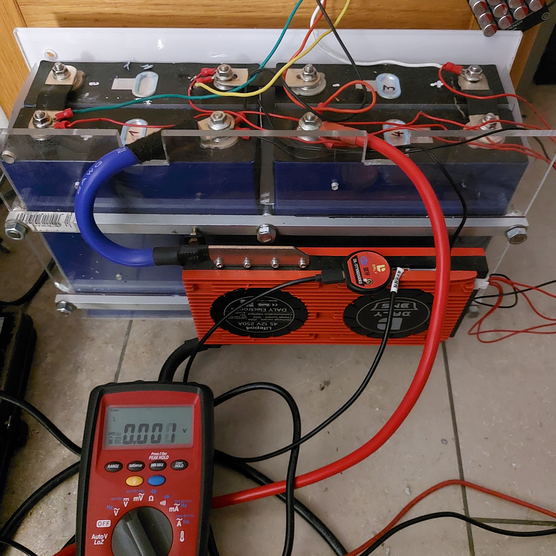

Mach mal ein Foto, vielleicht findet jemand was.
Anschlüsse der Kabel auf den Zellen, bild des extra Balancers.

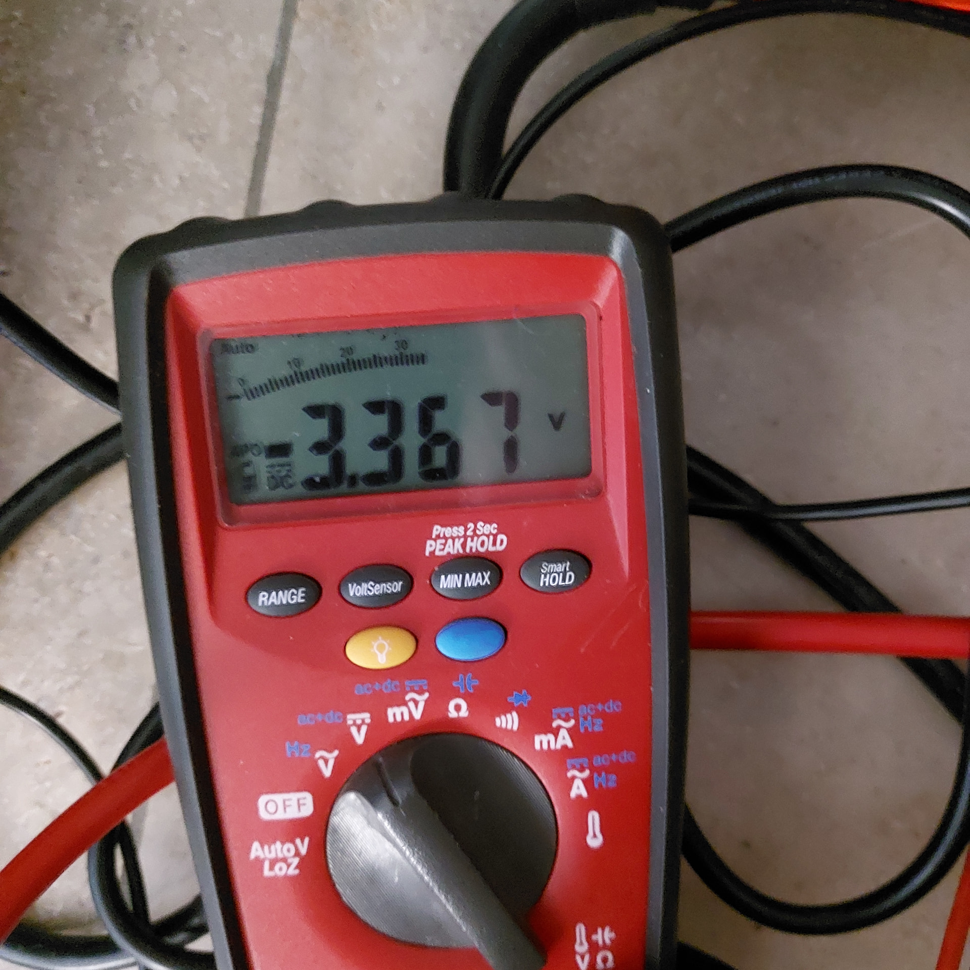

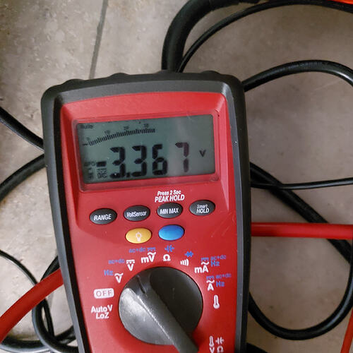

Also ich messe mit einem Berners MM7-1 Multimeter im Millivoltbereich.
Tatsächliche Differenzen liegen unterhalb von 0.05 V. Dies sollte nicht gravierend sein. Diese Antwort kommt wohl später, da mein Limit an Antworten erreicht ist.

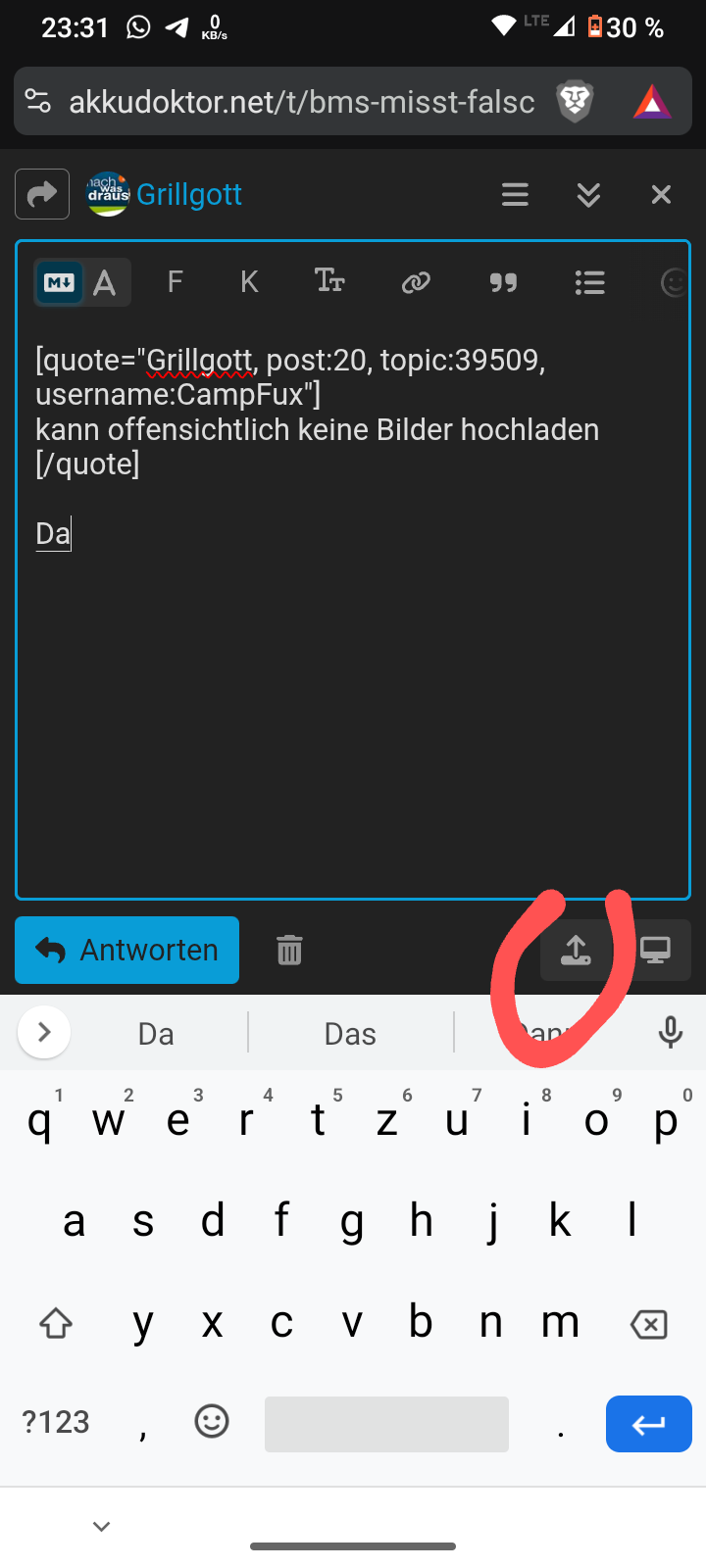

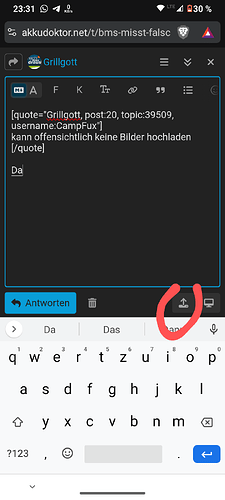

Die Option Foto war mir wohl auch noch nicht freigeschaltet.
Du bist in Vertrauensstufe 1, damit kannst du Bilder hochladen und hast auch kein Limit, nur eine Antwort schreiben zu können.
Dann sind die Zellen zumindest mal nicht böse auseinandergelaufen, Was mir sonst noch einfällt hab ich ja schon geschrieben. Wenn Du @win oder @carolus lieb bittest, schalten Sie Dich ggf. auch schon vorzeigt frei zum Bilder hochladen.
Ich vermute, du meinst Benning MM7-1, das hat 1mV Auflösung bei 6V Messbereich und 5 Digits Abweichung. Also +/- 5mV.
Wie man Bilder hochlädt habe ich oben gezeigt, und limits hatte er schon da auch nicht mehr.
Stimmt, hatte ich übersehen. Bei mir klappts im Firefox auch einfach durch reinziehen oder copy&paste bei Screenshots.
Um Kommentaren und Fragen vorzubeugen…..
….nein so sieht es in der Regel nicht aus, sondern nur zu Mess, und Prüfzwecken.
Was ich sehe ist, dass dein Extra balancer eigene Drähte hat, die mit eigenen Ösen an die Pole geführt sind. Notwendig und richtig.
Was ich aber auch sehe ist, das die Ösen an plus und minus unter dem Verbinder (Korrektur: unter der Mutter) sind. Und das ist nicht richtig. Ob das aber dein Problem verursacht, vermute ich eher nicht. Auf jeden Fall gehören die Ösen über den Verbinder/Polanschluss und unter die Mutter.
Hast du das Problem von Beginn an oder ist das irgendwann dazugekommen?
Ich fragte noch nach dem Bild des extra Balancers.
Nicht so kritisch wie die Ösen unter den Verbindern, aber ich würde die Ösen auch nicht unter der Mutter montieren, die die Verbinder festzieht, sondern mit ner zweiten Mutter, so daß man die Verbinder sicher mit dem angesagten Drehmoment festziehen kann. Vielleicht einfach eines Kabel zum BMS oder zum Balancer vertauscht? Wie verhält es sich ohne den Balancer? Zellspannung ist irgendwo im grünen Bereich, nehme ich mal an.
Naja, wie erwähnt ist das nicht der normale Betriebszustand. Die Ösen vom Balancer sind nicht unter den Verbindern, sondern nur unter den Anschlussleitungen und das auch nur weil ich diese zuletzt gelöst hatte. Auch sind sonst Isolierkappen an allen Batteriepolen.

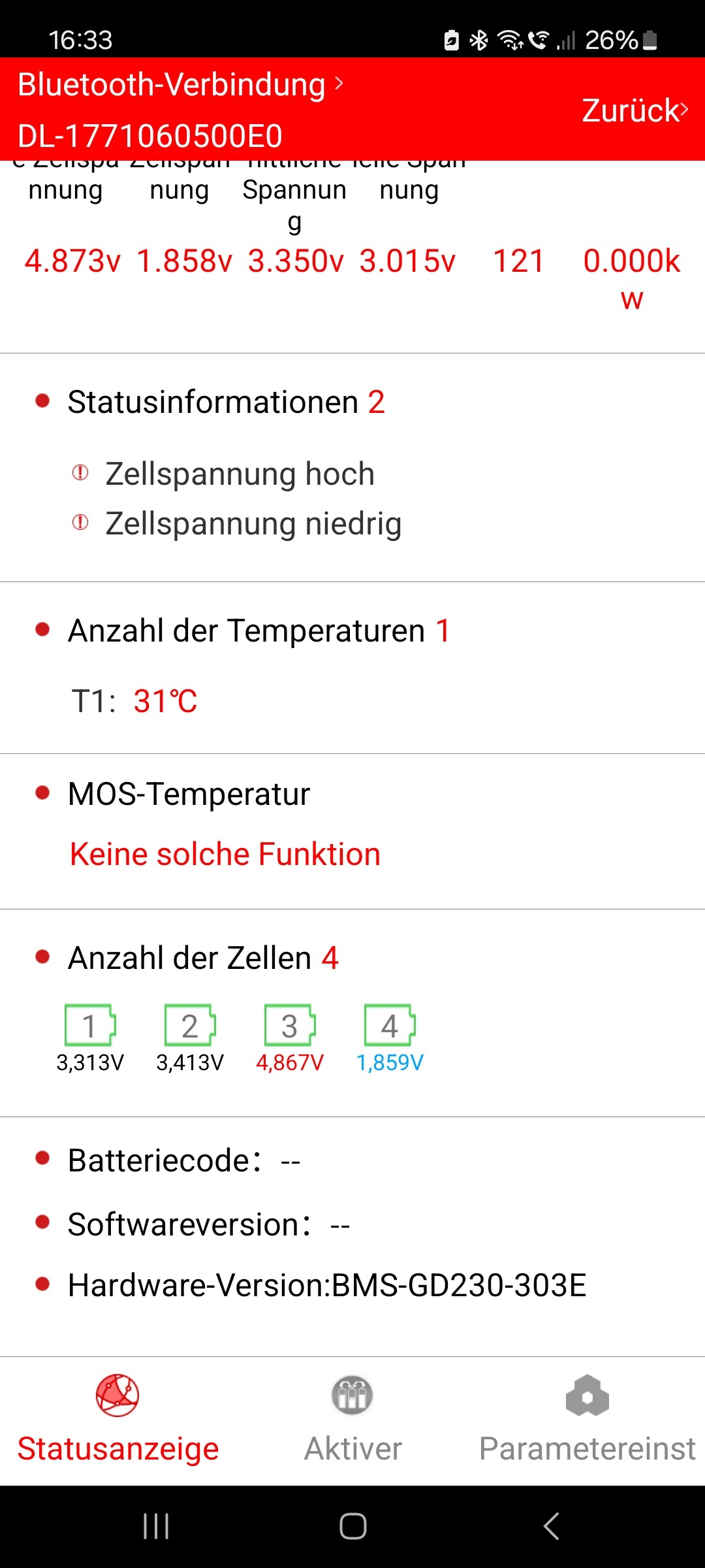

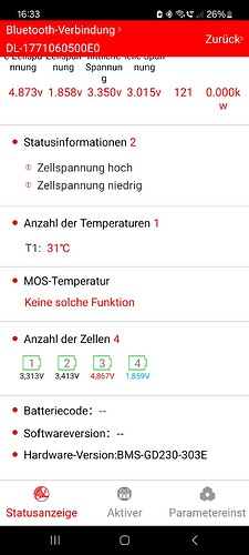

Hier sind mal zwei Bilder von dem Messwert Zelle 3.
Das meinte ich, ich hab mich oben ungenau ausgedrückt und hab das korrigiert.
Dein bild des Messwerte zeigt, das die Summe der Werte, plausibel ist.
Was üblicherweise auf Leitungsprobleme hinweist. Aber gerade Daly hatte sowas auch schon als Defekt.
