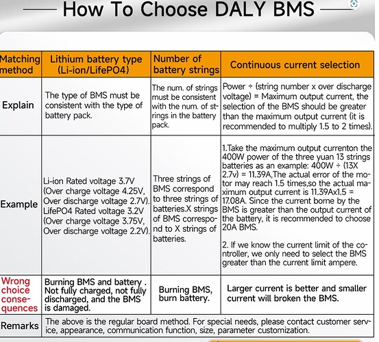

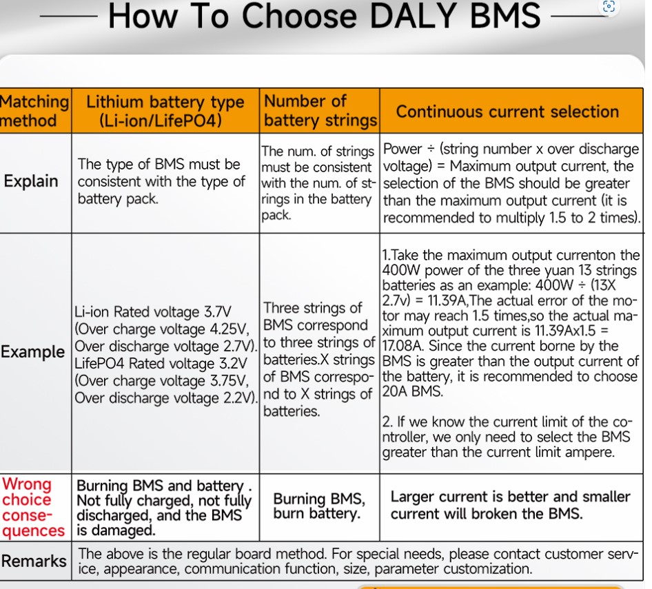

ich versuche gerade ein geeignetes BMS für mein Projekt zu finden und wollte mich hier mal Rückversichern ob ich das richtig verstanden habe. Bei Daly BMS steht zur Dimensionierung folgendes wenn ich es richtig verstehe:
Entweder über die Batterie oder den "Controller"...
Controller wäre der MPI 5.5K? Da steht im Datenblatt: Max Output Power (Battery) 5500W
--> Wäre das dann bei 48V Batterie-System (LiFePo4 40V-58,4V) max ~138A? Wäre denn ein 150A BMS ausreichend oder eher größer?
Wie man es über die Batterie definiert hab ich nicht so ganz verstanden (und evtl ist ja der obere Ansatz auch komplett falsch?!). Plan wäre 16x 280ah LiFePo4. Wenn ihre "Anleitung richtig lese rechnen sie W / (minimal spannung * zellenanzahl)
Hab mal das Bild hier angehangen, evtl verstehe ich das auch komplett falsch. Leider hab ich im Forum auch keine konkrete Berechnungs-"Anweisung" gefunden.

Also ich hab noch viel gelesen und zwar nicht das ganz konkrete Beispiel gefunden aber ich denke ich liege richtig für den MPI 5.5k Max Output Power (Battery) 5500W und dem Akku (LiFePo4 40V-58,4V) max ~138A
In einer anderen Spezifikation von einem anderen WR (den ich auch noch in Betracht ziehe) steht ganz eindeutig: Max. Lade-/Entladestrom 100A/100A --> Dann ist die Sache klar und ein BMS wie das JK B2A24S-15P mit 150A cont. Discharge sollten reichen. Das JK mit active balancer ist einem vergleichbaren Daly schon vorzuziehen, oder?
Was ich beim JK nicht ganz verstehe ist der max Charge. Bei Daly wird das explizit gelistet, bei JK finde ich nur max overcharge protection 10-150A --> Das heißt ich würde das im fall des "zweiten" WR auf 100A begrenzen und gut is?

Die Frage ist immer, was an deinem BMS dran hängt z.B. Wechselrichter und wieviel Ampere da maximal gezogen werden können sollen. Dazu kommen noch ca. 10% Leitungsverlust und WR Effizienz und ein wenig Puffer wäre auch nicht schlecht.

P.S: ja, JK BMS finde ich persönlich wegen des 2A active Balancing gegenüber dem Daly besser. Das JK B2A24S-15P kann mit 150A geladen und entladen werden. Über 150A entladen geht nur kurzzeitig, bevor das BMS dann als Schutzmaßnahme dicht macht.
Besonders im mobilen Bereich verwende ich folgende Dimensioniereung:
Maximaler Strom bei Gebrauch mal 2.
ergibt den Strom, für den das BMS ausgelegt sein soll.
z.B.: aus meiner 4 kW Batterie zieht der Föhn meiner Frau 150A. Mein BMS wird auf 300A Strom ausgelegt.
Damit bleiben alle Einschaltströme im sicheren Arbeitsbereich des BMS und das BMS hat nur die Funktion des letzten Schutzes der Batterie.
mit freundlichen Grüßen
Thomas
das bms sowie die kabel querschnitte legst du anhand der leistung aus die dein akku maximal dauerhaft aushalten muss zb 6000w / 50V = 120A > 150A bms 50mm² H01N2-D kabel 150-160A sicherung
aber achtung falls du eine pv erweiterung planst musst du das jetzt schon mit einbeziehen sonst hast du später probleme dass irgendwas zu stark belastet wird
