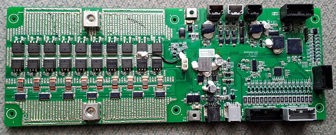

durch äußerst widrige Umstände ergab sich, dass ich mich mit dem PCB des RW-M6.1 befassen musste/konnte und ich dabei erstmals die Anschlüsse eines BMS zu Gesichte bekam.
Ich hoffe, mit meiner Frage bin ich in dieser Kategorie richtig.
Über die beiden dicken Schraubklemmen im linken Teil wird das Minus der letzten Zelle zur quer durch das Gehäuse verlaufenden Sammelschiene durchgeschaltet. Über den seitlichen Ein-/Austaster werden die zugehörigen MosFETs durchgeschaltet und somit kommt die “Musik” auf das “Ganze” …
Erfolgt über diese Schaltstrecke auch eine Strombegrenzung bzw. ein Kurzschlussschutz?
Mir war schon seinerzeit bei der Installation der PV aufgefallen, dass Deye gem. Anleitung alle parallelen Akkus ohne Einzelabsicherung auf die externen Sammelschienen legt. Das kam mir schon immer ein wenig mulmig vor …
PS
Zum WR hin habe ich natürlich für meine 3 Akkus noch einen 250 A Schutzschaler
