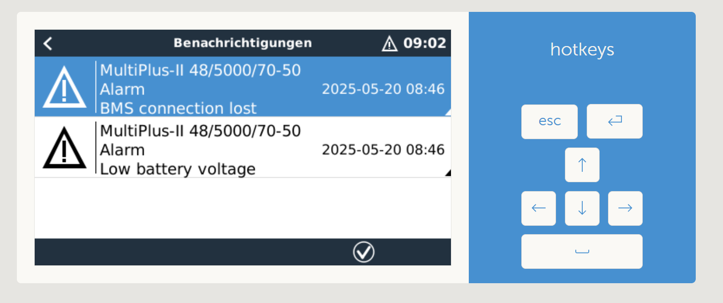

seit gestern bekomme ich wiederholt in meinem MultiPlus II die beiden genannten Alarme:
Auf der Übersichtsseite sehe ich aber, dass die aktuelle Spannung in Ordnung ist (53,3 V) und das System eigentlich korrekt läuft. Ich kann die Alarme auch quittieren und habe dann eine Weile ruhe, bis sie dann wieder kommen.

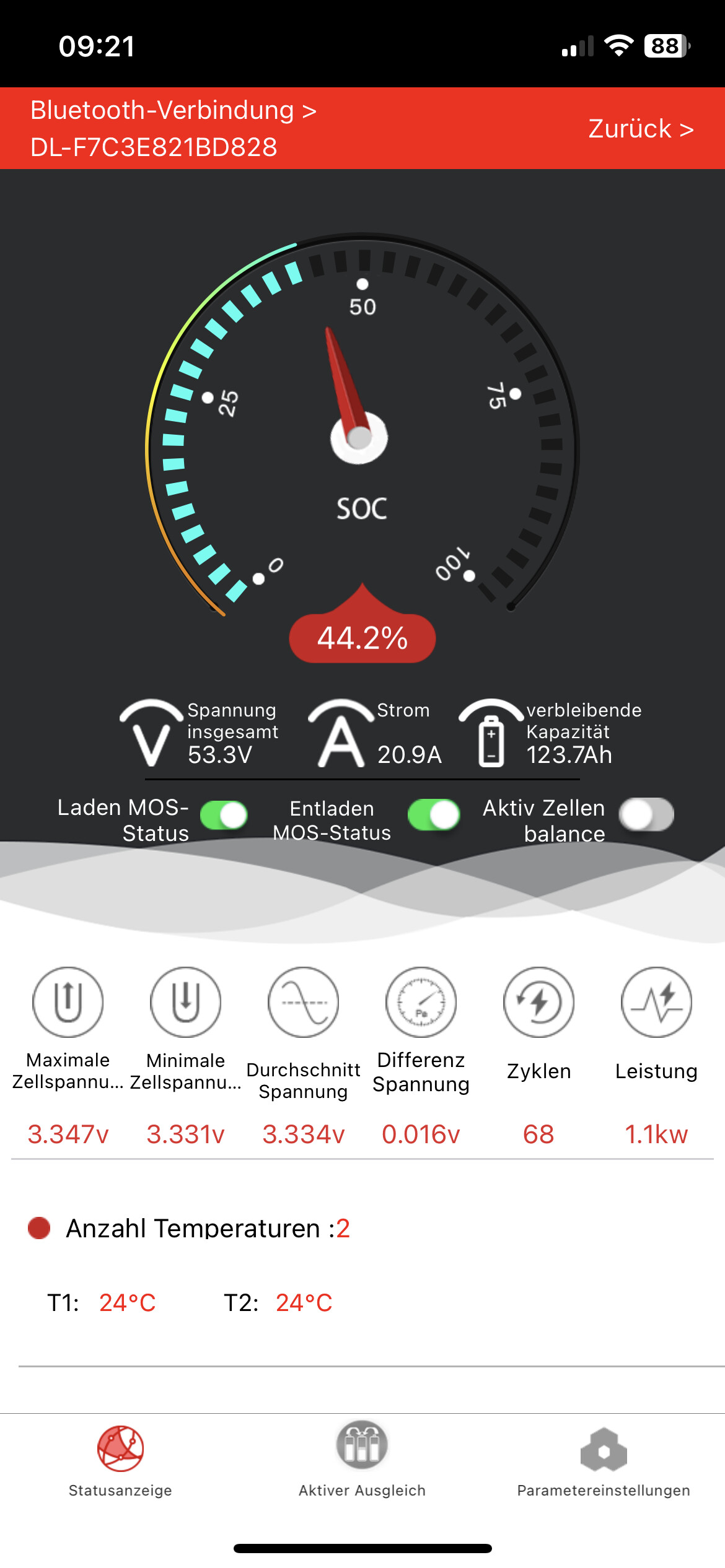

Mein Daly BMS ist über RS232/USB am Cerbo GX angeschlossen (dbus-serial-battery Treiber) und es lief die letzten Monate problemlos.
Hat jemand eine Idee? Kann es sein, dass der Low Voltage Alarm ein Folgefehler vom Verbindungsabbruch ist? Im Daly selber habe ich nämlich keinen Spannungsalarm gesehen.
Was sagt denn das daly so über Akkuspannung und Spannung der einzelnen Zellen?
Das sieht auch gut aus:
Ja, das sieht gut aus.
Sieht so aus.
Ok, dann checke ich mal die Kabelverbindung usw.
Ich habs gefunden:
mir ist aufgefallen, dass immer wieder auch die Verbindung zur Remote Console des Cerbos ziemlich langsam war oder sogar ganz verloren gegangen ist.
Ursache war, dass die /data-Partition wegen einem Logfile voll war. Ich habe die Datei gelöscht und die Ursache behoben, die das Logfile geflutet hat.
