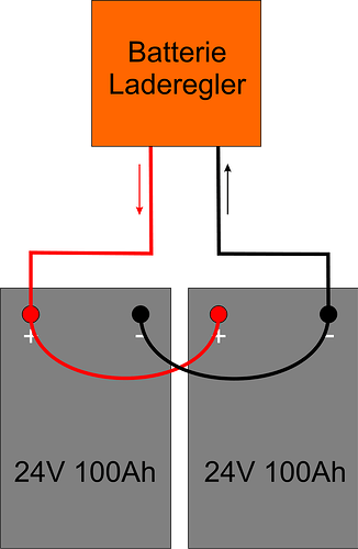

Ich will euch mal kurz schildern was ich vorhabe:
  • Ich habe 2 Stück 24V 100Ah LifePO4 Batterien.
  • Jede Batterie hat ein eigenes internes BMS eingebaut.
  • Der max. Ladestrom beträgt je Batterie 50A.
  • Diese werden über einen PowMr Batterie Laderegler geladen der max. 40A Ladestrom liefern kann.
  • Beide Batterien sollen als eine Einheit arbeiten.
In den üblichen Shopping Kanälen werden jede Menge Batterie Balancer angeboten, bei denen die Batterien seriell verbunden werden.
Der Hersteller der Batterien hat mir jedoch den Hinweis gegeben, die Batterien parallel zu verbinden, da das interne BMS sonst irgendwie durcheinander käme:
"Since the bms of each battery is independent, it is recommended to charge each battery separately to avoid damaging the battery due to high and low voltage of the battery."
Frage: So it is better then to connect the batteries in parallel and have I use an external BMS with this configuration?
Antwort:"Yes, the parallel connection of two batteries is 24V 200ah, so it is not necessary to add BMS"
Da ich laut Anbieter also scheinbar keinen BMS benötige will ich die beiden Batterien so verschalten:
Was haltet ihr davon? Brauche ich bei dieser gezeigten Verdrahtung wirklich keinen externen BMS?
Bezgl. Verdrahtung hätte ich noch die Frage welcher Aderquerschnitt hier geeignet ist? Sind 24mm² ausreichend oder doch besser 35mm²?
Chrisly
Kannst die Batterien so parallel schalten, kein zus. BMS .
Willst du den Entladestrom auch auf 40A begrenzen ? dann reicht das 24mm², bei 100A nimmst du 35mm².

@travelboy: Danke, damit erspare ich mir das BMS. ?
