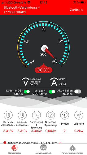

ich habe ein Smart BMS 4S 150A von Alibaba. Das hängt an meinem MPI5k von MPP Solar mit 16x 160Ah Akkus.
Den MPI5k betreibe ich im Backup-Mode II, laden PV only, Prio: PV-Battery-Grid
Bulk 56V, Float 54V. Die einzige Verbindung des Inverters zum Hausanschluss ist über den Anschluss GRID. Der Anschluss LOAD ist nicht beschaltet.
Eigentlich tut das BMS, was es soll...eigentlich:
1.) Seine Bluetoothverbindung schläft ständig ein. Also runter in den Keller und das kleine Knöpfchen am USB-Bluetooth-Dongle gedrückt. Das nervt! Braucht er eine ständige Verbindung mit einem Client?
2.) Es läd die Batterien voll und fängt nach Sonnenuntergang an, den Hausverbrauch zu unterstützen. Wie erwartet.
Das Tolle daran ist: Der Inverter hängt einphasig auf L3, gleicht aber die anderen Phasen L1, L2 mit aus (wahrscheinlich durch das Energy-Meter ermittelt). Das heißt, ich kann mir den ganzen Unterverteilungsumbau auf eine Phase sparen.
ABER: Irgenwann hört er mit der Unterstützung auf, obwohl die Akkus noch mehr als 70% voll sind und setzt dann den Zyklus trotzdem um eins hoch.
Warum?

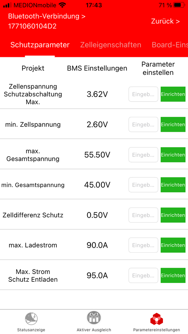

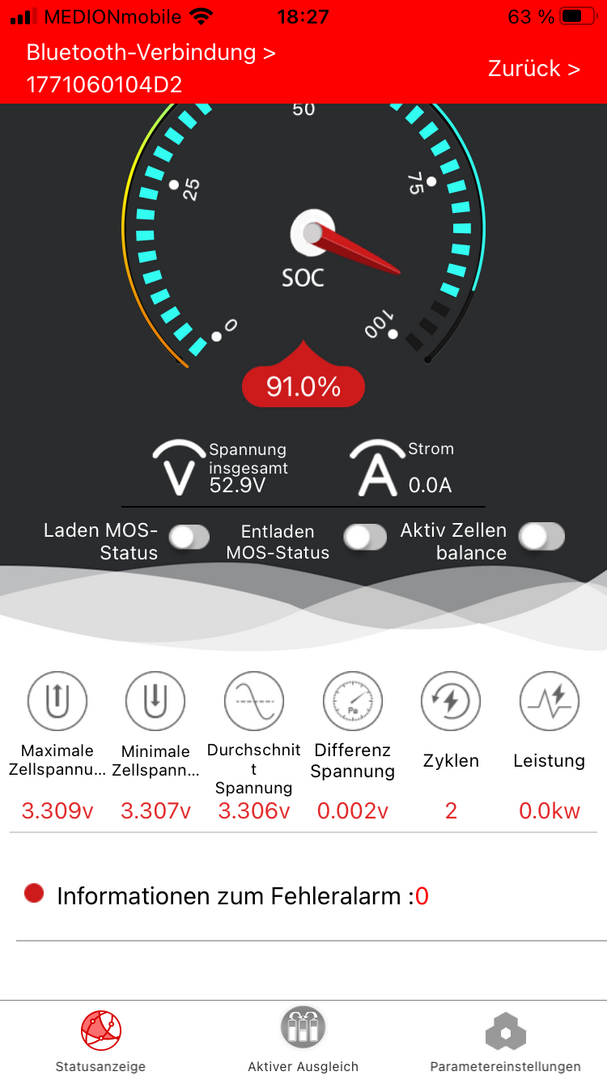

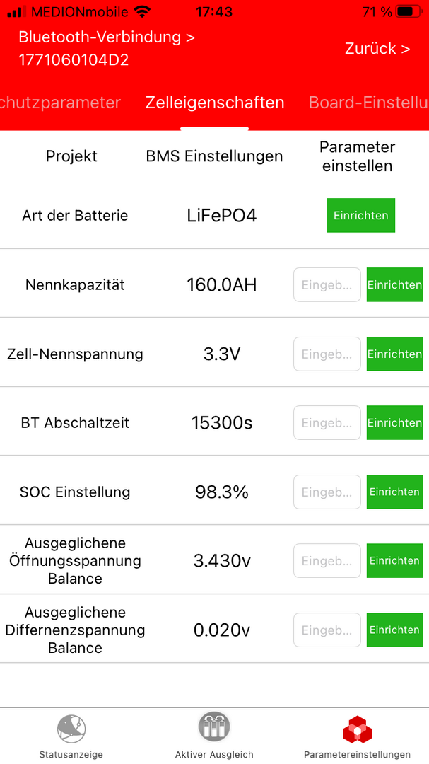

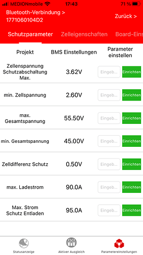

Im Anhang seht ihr die Screenshots meiner BMS Parameter.
Michael

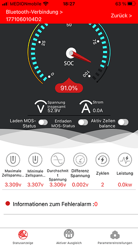

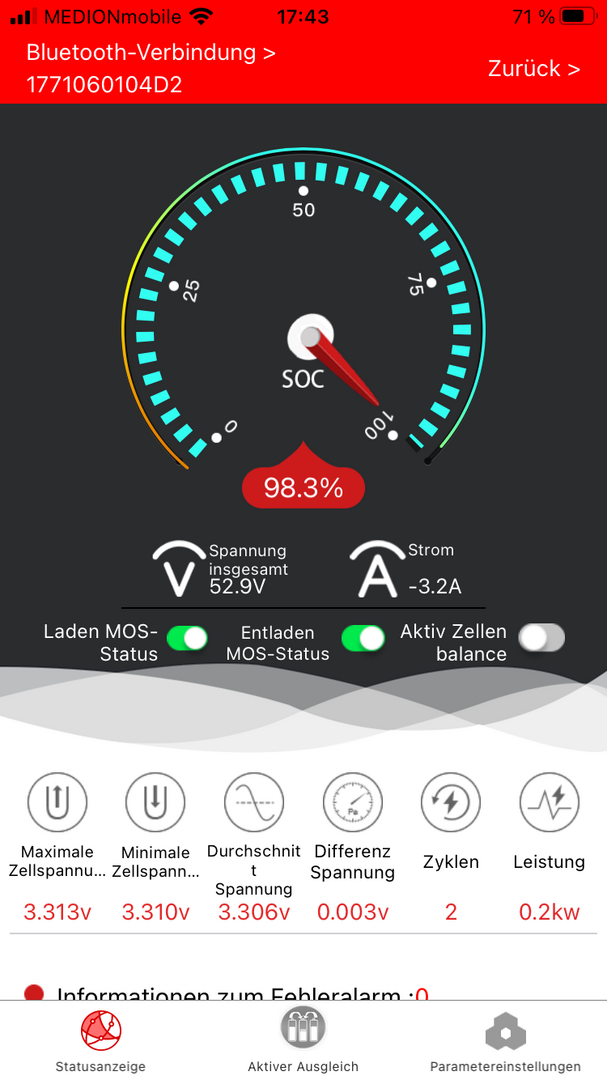

Im ersten Screenshot wird noch von der Batterie eingespeist, im letzten wird der MOS Entladeschalter ausgeschaltet und es wird die ganze Nacht nicht mehr unterstützt.
(Max. Strom 60A, Temperatur 12°C)

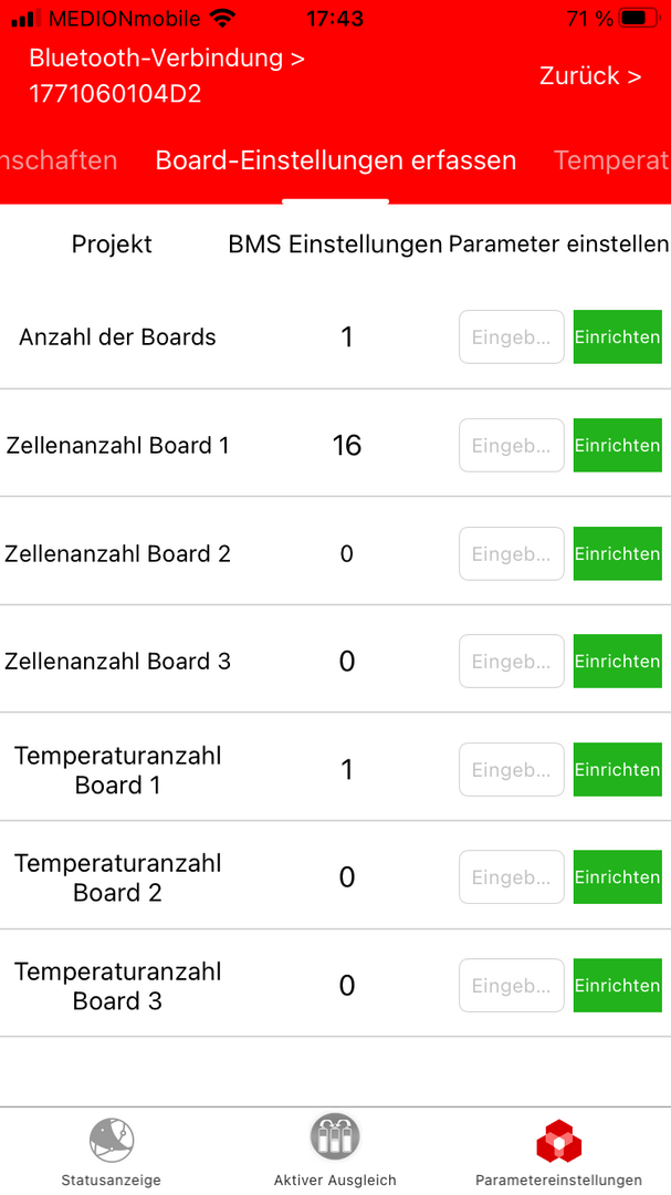

Sicher ist es ein 16S?

Viele Parameter eines DALY kann man in der APP weder sehen noch einstellen.
Was ein kompletter Zyklus ist kann man definieren.
Wann nicht mehr geladen und entladen werden darf auch.
Die 70% Rest SoC sagen nichts.
Deine Nennkapazität von 160Ah (?) muss der Realität entsprechen und es muss mindestens einmal 100% erreicht oder überschritten haben.

An der Spannung kann man es nicht festmachen. Die Funktion in der APP ist (immer?) ohne Funktion. Das funktioniert ganz anders. Es gibt aber viele verschiedene DALYs.
megamike: „Das Bluetooth funktioniert gerade so durch die Decke, …“
Man kann die Zeit bis es trennt wählen oder außer Kraft setzen.
Wenn Du wegläufst oder unterwegs die Verbindung verlierst ist aber sowieso Schluss.
(Nur?) die 4S (12V) Versionen funktionieren nur beim Laden ( und Entladen? ).
Das Bluetoothknöpfchen gab es früher nicht.
DALYs können normalerweise mit dem halben Entnahmestrom laden.
Du hast da 90/90 drin? 150/75 scheint mir möglich bzw. logisch.

Mein Schaltungsdesign mit den NH-Sicherung als Trennschalter war doch gar nicht so schlecht. Der Kern der BMS Abschaltung lag darin, dass der Wert Battery Discharging im Hybrid-Mode immer noch auf 150A (default im Inverter) stand und so das BMS beim Start meines Durchlauferhitzers in die Begrenzung lief.
