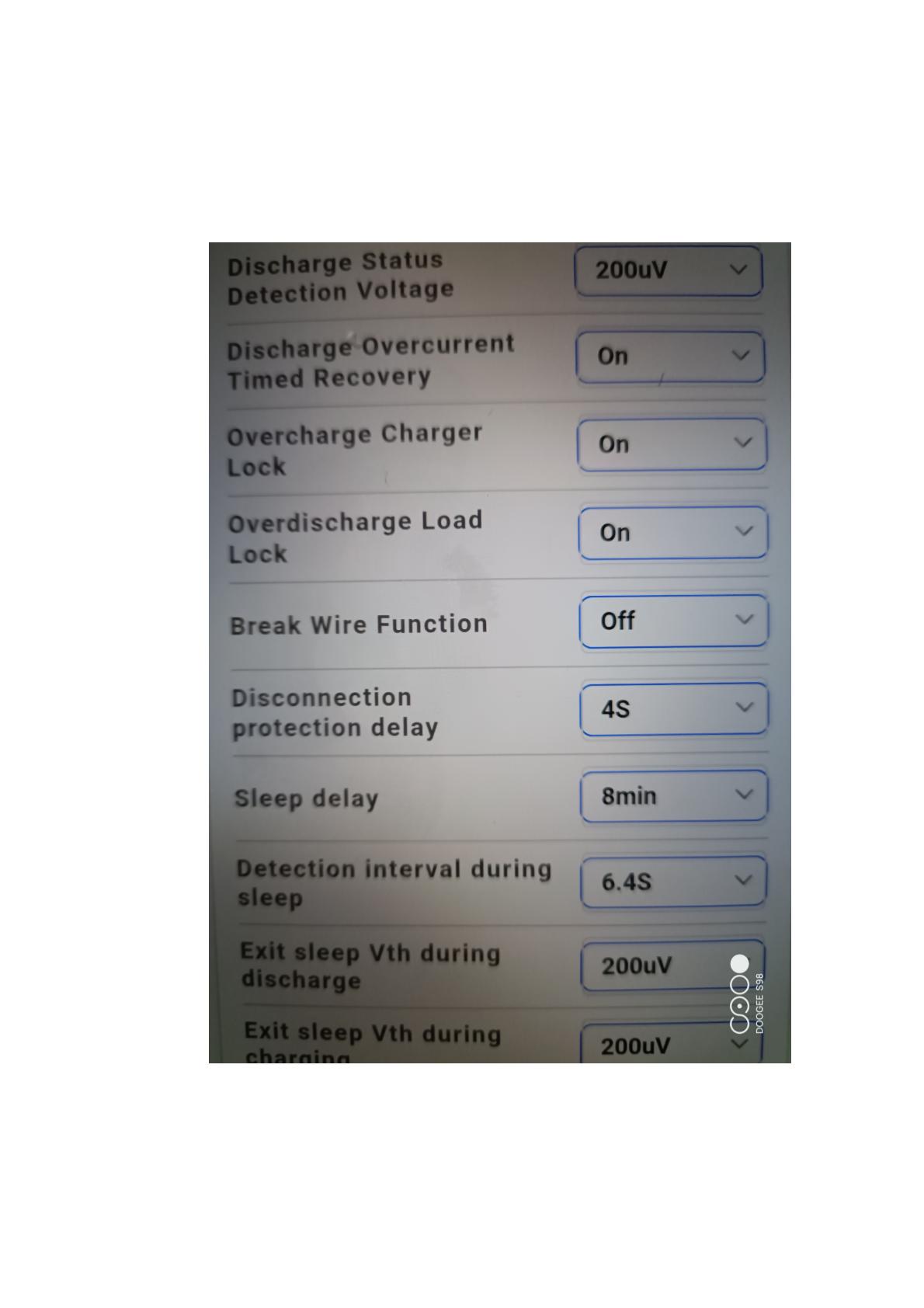

Ein günstig-BMS (Liitokala Bluetooth Smart-BMS) hat eine Funktion eine Sleep - Zeit einzustellen, hier in meinen Einstellungen 8 min. Danach gibt es eine Ruhe-Spannung von 12,8 Volt auf den Ausgang. Wenn diese von einem Ladegerät überschritten (in meinen Einst. 200mV über der wirklichen Akkuspannung) oder von einem Verbraucher 200mV heruntergezogen (auf 12,6 Volt in meinen Einstellungen) werden(ebenfalls einstellbar im Bereich von 200mV bis 1Volt), dann wacht das BMS auf. Die Bedingungen werden einstellbar von 400ms bis 25,6 sec. überprüft und dann jeweils die Lade oder Entlade Mosfets eingeschaltet. Im Verwendungszweck werden e-bikes explizit genannt, deshalb hat das BMS auch einen Ausgang für eine temperaturgesteuerte Heizung. Die app und die PW dafür sind allerdings nicht beim Vertreiber erhältlich, sondern müssen selber gesucht werden. Ich habe keine Einstellung gefunden die sleep Funktion komplett abzuschalten.
