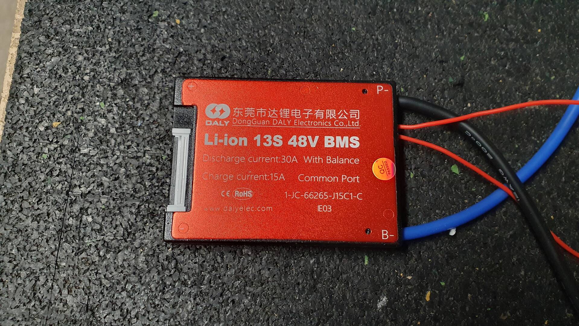

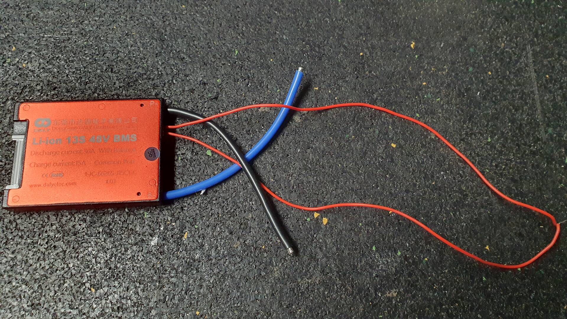

Ich bin gerade dabei mir einen Akku für mein E-Bike zu bauen. Ich habe mir dafür das BMS auf den Fotos gekauft. Kann mir eventuell jemand sagen wofür die roten Kabel sind? Diese waren schon im Auslieferzustand miteinander verbunden... tauchen aber nicht im Anschlussplan auf. Bei google bin ich nicht fündig geworden.
Danke schon mal!
Das könnte die Leitung für den soft switch sein.
Schleife auftrennen und einen Schalter einlöten - oder so lassen.
