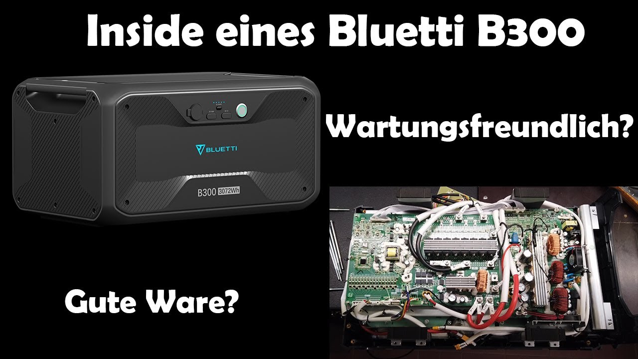

Ausführliche Antwort: Du könntest die Bluetti auseinander bauen, und die darin befindlichen Akkus zusammen mit einem pylontech-kompatiblen BMS zu einer 15s-Batterie neu zusammenbauen (falls das ein Bluetti mit LFP-Akku ist), und dann mit an den Victron anschließen. Falls es kein passendes BMS dafür gibt, könntest du auch einfach einen zweiten Victron nehmen, und die Batterie dann daran anschließen.

der Akku ist recht solide aufgebaut (LFP), das Ersatz BMS wäre auch nicht schwierig anzuschließen.
