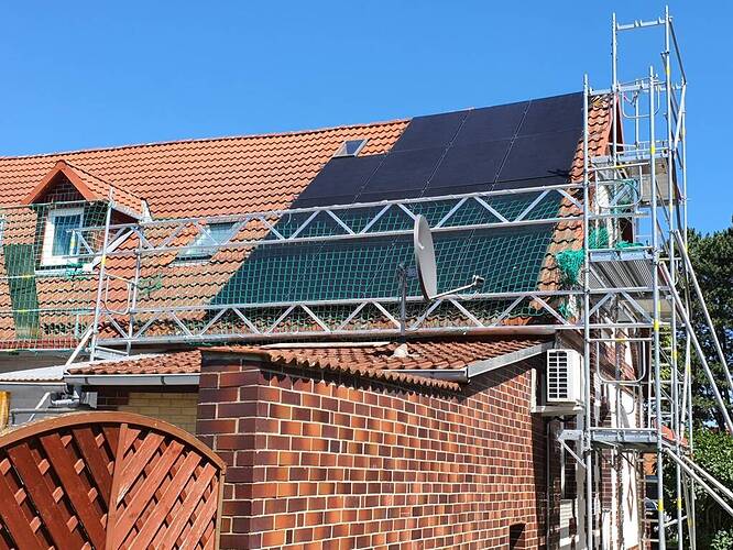

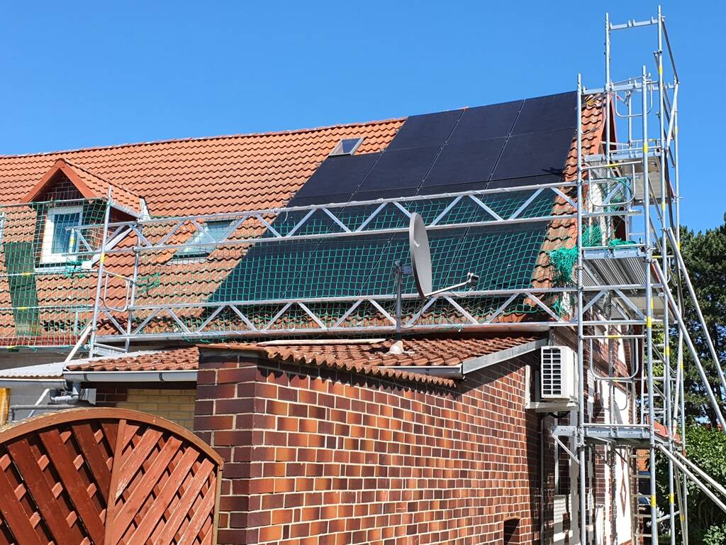

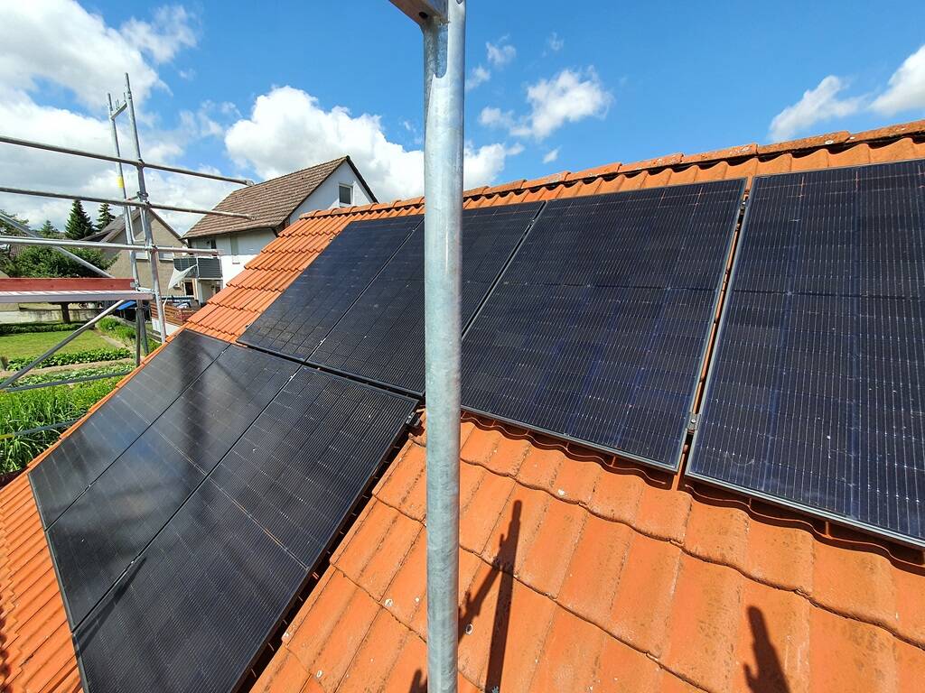

Die Bilder zeigen unsere Ampere Module (9,88kW) Montage 2021
                               Süd                                                                                                         West
