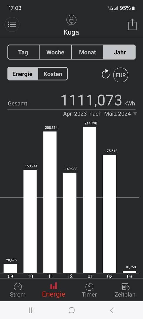

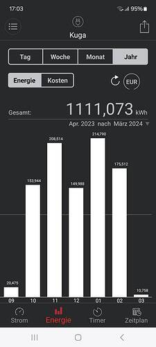

Ich habe diese Steckdose an meinen Ladegerät fürs PHEV 230V. und immer wenn ich mich mit dem Handy dort in der Nähe befinde kann ich mich dort einloggen und die gespeicherten Daten auslesen. funktioniert einwandfrei.
Wie groß der Speicher ist, weiß ich nicht, aber es speichert
Was heißt "in der Nähe" hast du einen ungefähren Radius für uns? Danke :slight_smile:
Ich sag mal so 4-5 Meter geht auf alle Fälle
