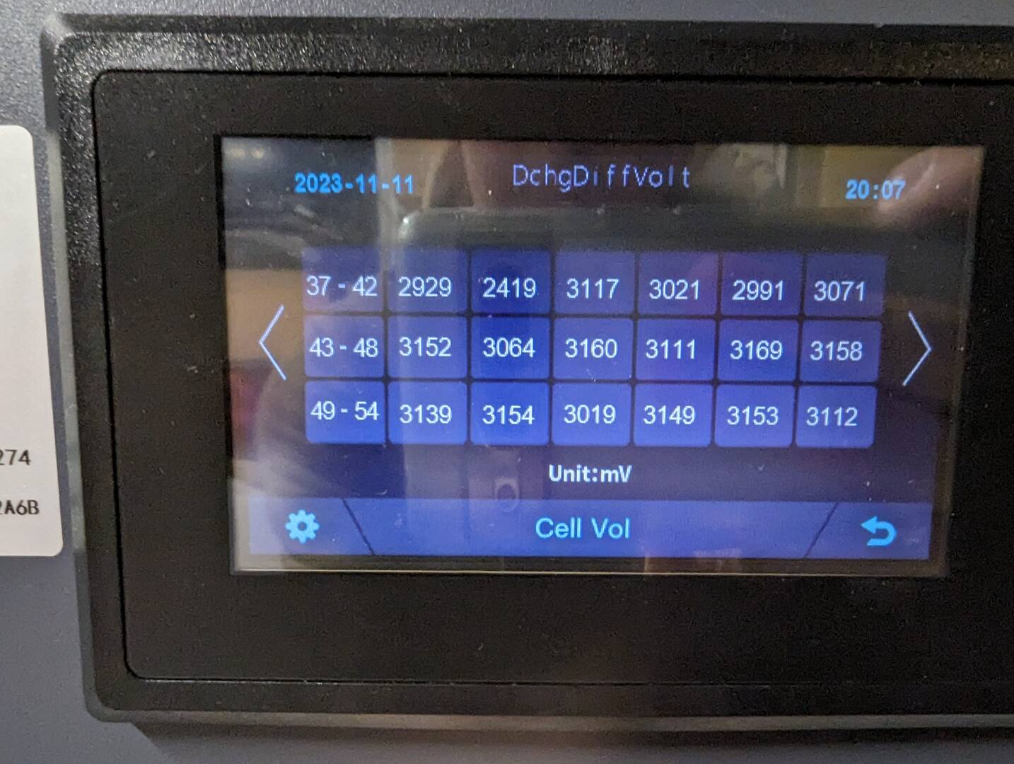

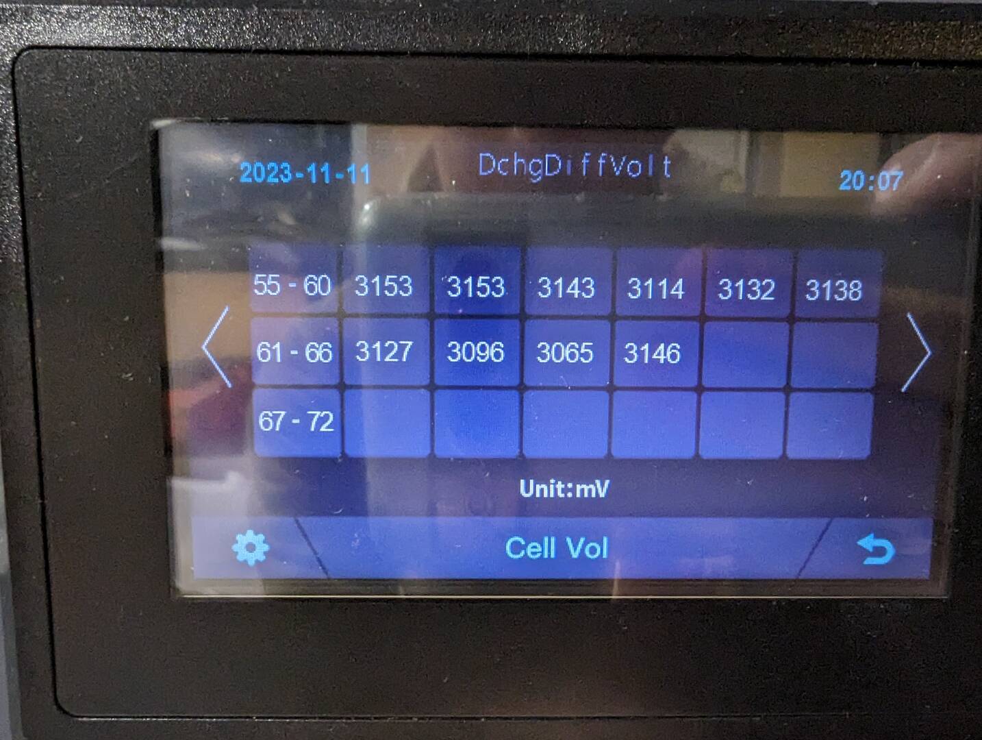

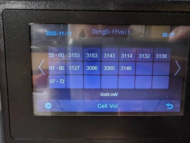

Ich habe seit ca. April eine Batterie von bluesun an meinem growatt wr laufen.
Am Anfang gab es öfter das Problem, dass die Batterie unter 20%in einen undervoltage error gelaufen wurde.
Ich habe nachdem es ein keine andere Möglichkeit gab, die Batterie wieder zum Laden zu bekommen, eine der vier Blöcke mit einem Labornetzteil wieder auf etwas höhere Spannung gebracht.
Das musste ich jetzt schon 4 oder 5 mal machen. Beim letzen mal habe ich leider das Ladegerät vergessen und den einen Block recht stark geladen - > 10h mit 4 amp.
Es ging dann wieder alles, aber beim kommenden entladen ging er bei 50% auf voltage difference error und hat sich wieder verabschiedet.
Das ist jetzt einige Tage her und ich wollte herausfinden, wie ich die einzelnen Zellen bzw. Packs wieder auf gleich bekomme.

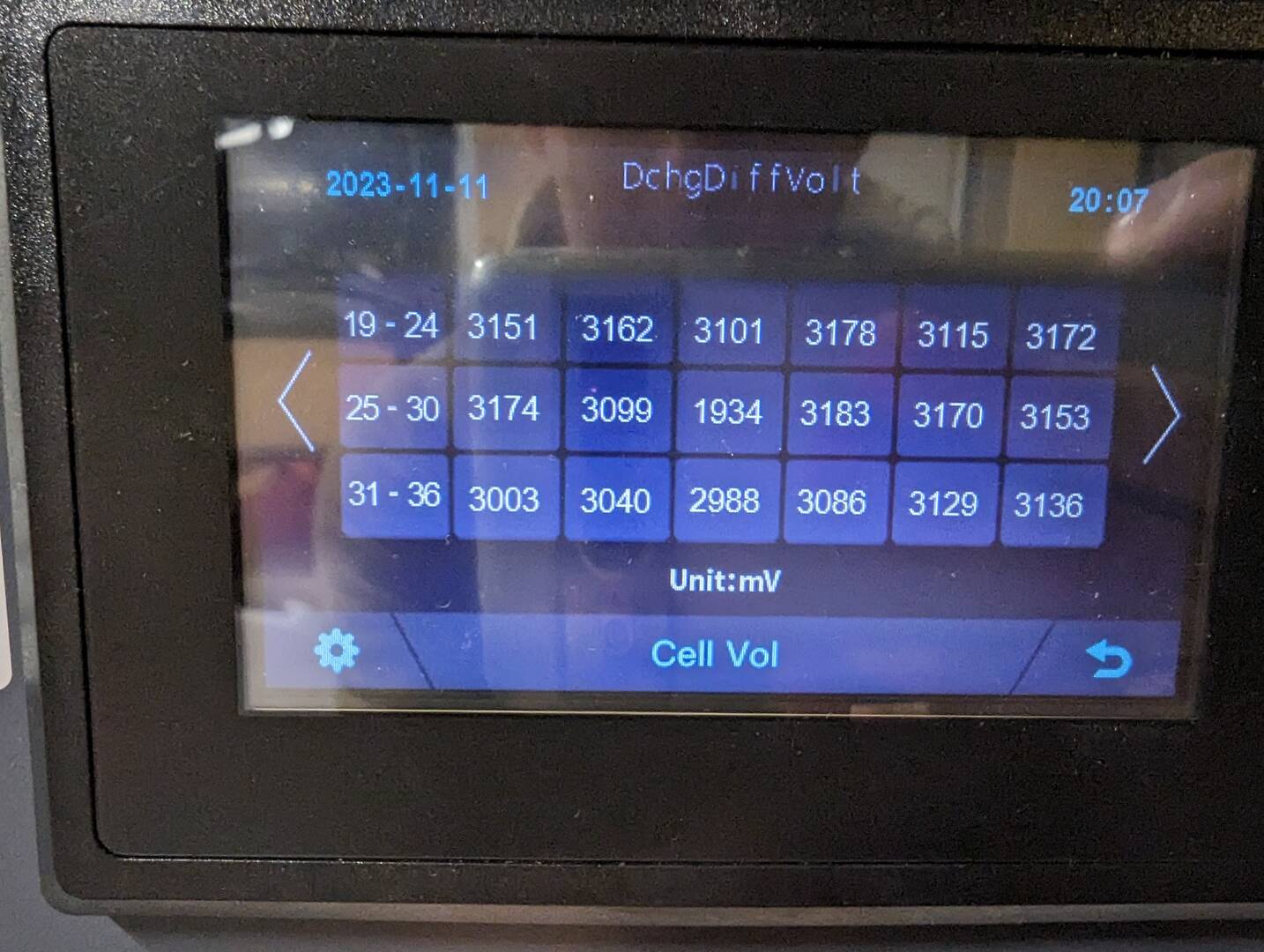

Heute drehe ich die Batterie wieder auf und sehe, dass die Spannung einer Zelle auf 1, 9v herunter ist.
Ich denke dass die Zelle schon die ganze Zeit das Problem war.
Wie kann ich die jetzt am besten tauschen? Oder muss ich den ganzen Block tauschen?
