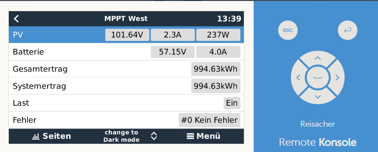

Hallo Zusammen,
nach monatelangen problemlosen Betrieb lädt einer meiner Laderegler nicht mehr.
Problem wie folgt:
Gefühlt lädt er nicht mit voller Leistung, dann regelt der MPPT komplett auf 0 und beginnt irgendwann die Ladung wieder.
Das geht mehrmals am Tag so.
4x 100Ah Gel-Batterien (nur bis Geld für LiFePo4 da ist)
PV-Spannung und Batteriespannung liegen an.
DC- und AC- Überschusseinspeisung aktiv.
Status MPPT: an
Hatte das schon mal jemand von euch?
beste Grüße
Ich konnte das Problem nun selbst beheben.
Nach dem Update des Cerbos auf die aktuelleste Version hat es die Konfig von einem MPPT im Bezug auf die Spannung geändert.
Ich hab nun alle Konfigurationen überprüft und angepasst und es läuft wieder.
