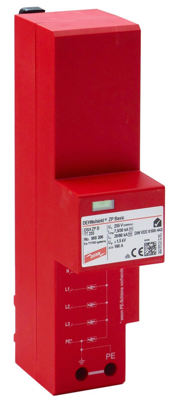

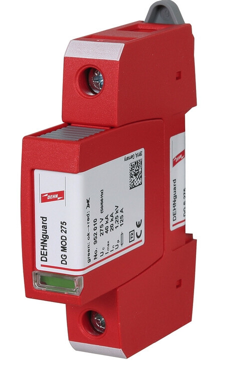

Ich würde entweder einen Überspannungsschutz für den Zählerschrank Typ 1+2 (direkt auf die Stromschienen im Bereich des SLS *1) verwenden oder alternativ einen Überspannungsschutz für Hutschiene *2 Typ 1+2 einsetzen an dem der B13 oder B16 des BKW angeschlossen wird.
Bildbeispiele:
*1
*2
Diese Bilder sind nur Beispiele um eine Vorstellung zu bekommen wie die beiden Betriebsmittel aussehen.
