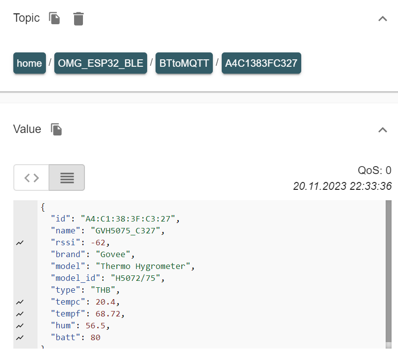

ich habe noch ein paar günstige Thermometer/Hygrometer von grovee die ich gerne in VenusOS einbinden möchte um keine ruuvis kaufen zu müssen.
Über einen ESP32-dev mit OpenMQQTGateway bekomme ich die Messdaten auch auf den MQQT-Server von VenusOS.
OpenMQTTGateway v1.6.0
Nach meinem Verständnis kann ich dann mit dbus-mqqt-service daraus die entsprechenden Geräte in VenusOS anlegen und mit Daten füttern.

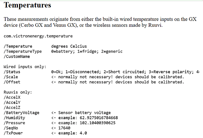

Update: Damit scheint es einfacher zu sein:
freakent/dbus-mqtt-devices: A driver for Victron Venus GX devices to support use of dbus-mqtt (github.com)

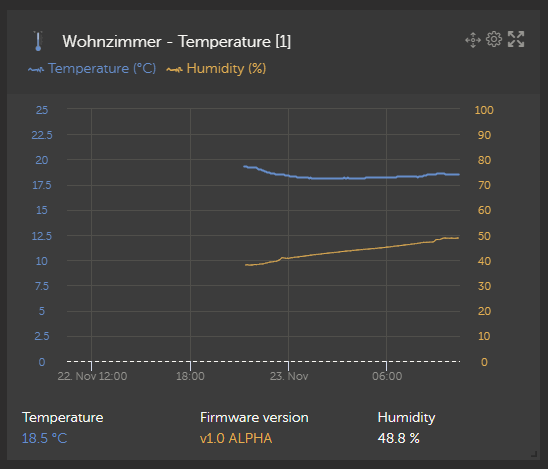

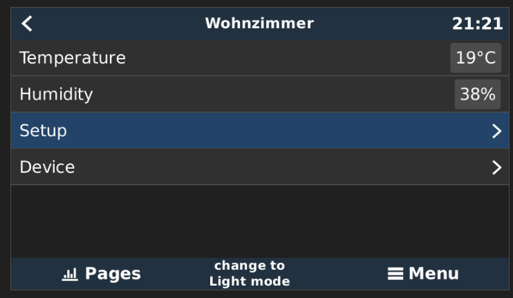

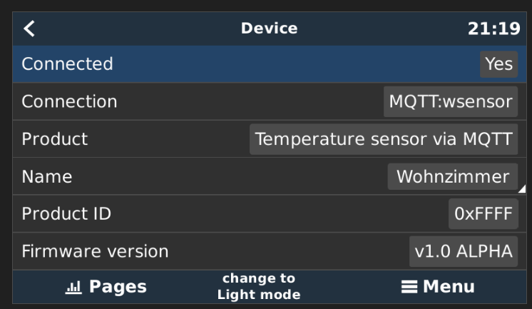

  1. Update:
Habe über Node-RED einen Flow gebaut der die Daten für mqqt-dbus aufbereitet. Nicht schön aber läuft.
Kann jetzt "billige" Sensoren in VenusOS einbinden.
VRM spielt auch mit:
