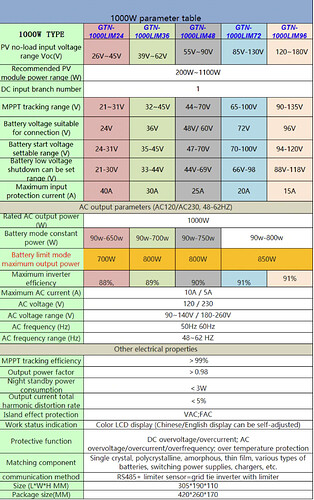

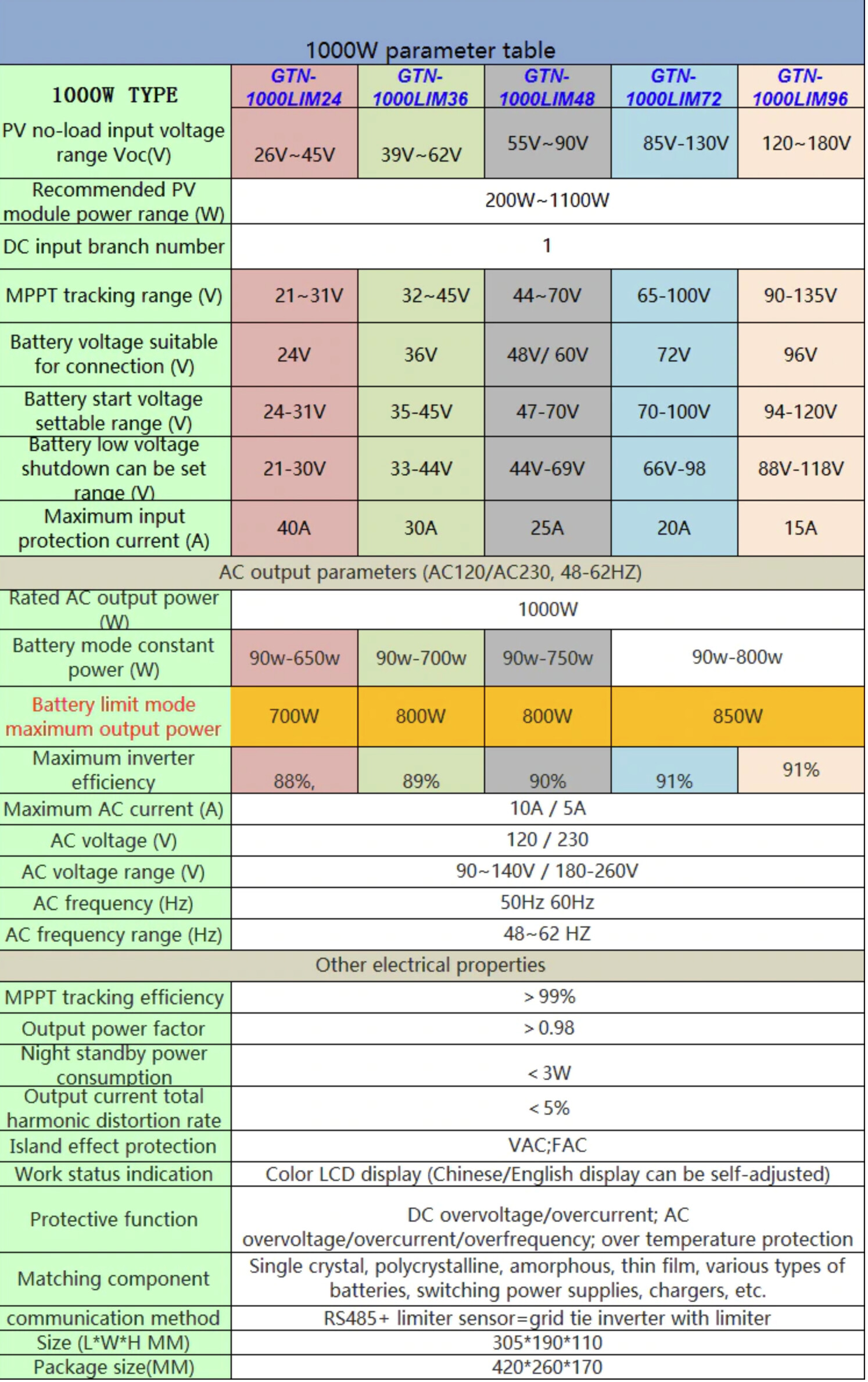

So wie ich das gelesen habe, hat der GTIL 1K einen Knick in der Regelkurve. Der 2K Mindestabgabe von 70 W. Bitte selber nachlesen! Ich denke, wenn die Anpassung außerhalb des Geräts stattfindet, bleibt die Zertifizierung unberührt. Bleibt aber immer noch die Abnahme des zertifizierten Elektrobetriebs.
Livedaten zweier Geräte: 162W Einspeisung bei 176W Last am esmart3, mehr dazu sagt meine Signatur. Ergibt: 162/172 = ~ 92% Wirkungsgrad, nochmal zur Erinnerung, das machen 2 Inverter parallel! Also jeder 81 W.
Welchen Wirkungsgrad ein regelbarer DC/DC-Wandler in Verbindung mit einem (welchem genau?) Microwechselrichter hat, gilt noch zu klären. Und auch, ob das überhaupt brauchbar funktioniert. Für jeden Typ WR neu.

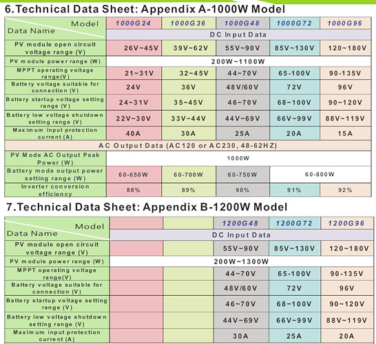

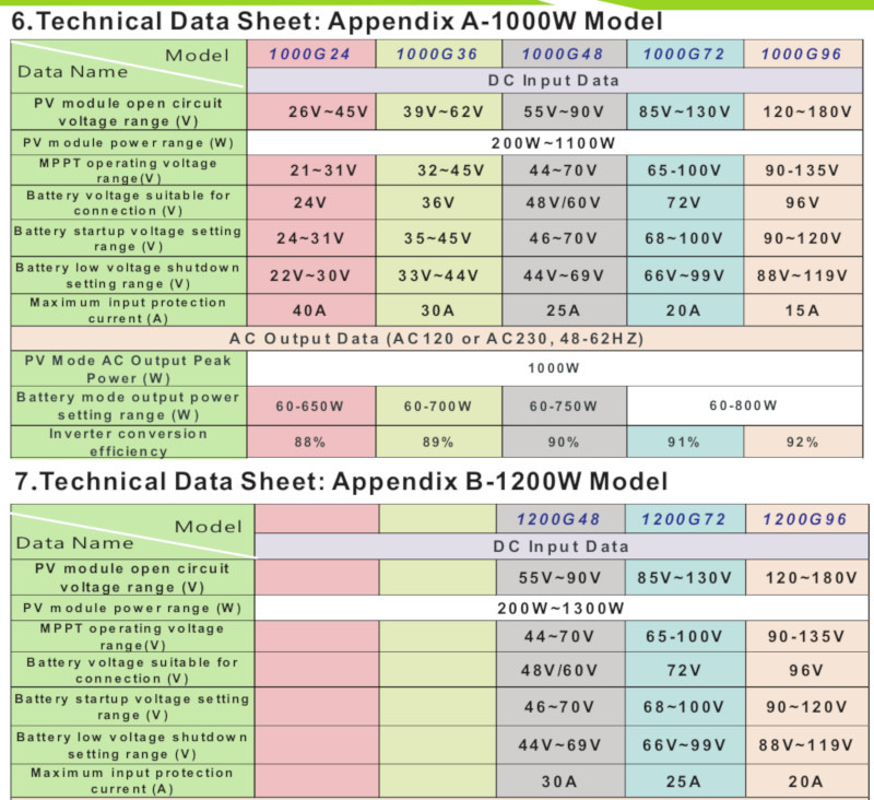

DANKE, dass du mir den Wirkungsgrad im untersten Lastbereich deines Soyos nennst! Ja, Minimaloutput sind laut Specs 90W, du misst 81W. Der Wirkungsgrad von 92% ist schon zu schön um wahr zu sein! Ich dachte wir hätten bei 90W um die 25-30% Verlust bei dem 1200W WR Modell. :shock:
Dann wäre der Soyo echt ne gute Alternative für mich. Als 24V Variante für mich mag der Wirkungsgrad nochmal 1-2% schlechter sein, aber ich spare mir den zusätzlichen DC-DC Converter.
Den steuerbaren 24A DC-DC Converter (88€) brauch ich dann nicht und könnte ihn weiter verkaufen. (Falls wer Interesse -> PM)
Soyosource Mindestleistung 90 (81) Watt:
Das würde für meine geringe Grundlast in der Whg (25W) bedeuten, dass er nur anspringt bei Kühlschrank/Herd/Backofen/Waschmaschine/Homeoffice/etc.. Und sonst ausbleibt. Ist das so steuerbar, oder würde er immer die min 81 Watt einspeisen?
Falls ich diese 25W Grundlast auch noch durch PV abdecken will, könnte ich ja per Strombegrenzenden DC-DC-Wandler zu Zeiten ohne PV-Ertrag diese 25W in einen kleinen 300W BKW-WR geben, den ich tagsüber für die 2x 100W PV Module nutze.
Gibt es etwas das gegen den Soyo 24V/1000W sprechen würde?
Da steht: Battery mode output power setting range (W)
Per RS485 kannst du den frei regeln, das habe ich mehrfach getestet! (mit den 1200G48) Einer der Codes mit denen ich arbeite, hatte da nämlich einen schlimmen Fehler, unter 10W. Darum weiß ich das ganz genau
Der Sun GTIL2k lässt sich aber scheinbar nicht ganz runter regeln...
Vielen Dank für all euren Input. Ich habe mich jetzt, aus Preis- und Praktikabilitätsgründen für den Soyosource 1000W (für 24V Bat) entschieden. Der kann im Batterie-Betrieb 650W machen was ich für mein Setup ausreichend finde. Überzeugt haben die guten Effizienzwerte die E-t0m hier erwähnt hat. Und dass ich weniger "basteln" muss z.B. mit diesem steuerbaren DC-DC-Wandler - zwar bin ich gewillt mich in die ganze Thematik einzuarbeiten, aber bevor das Projekt über Monate auf Eis liegt, könnte ich auch auf das Skript von Klaus (YT: "Bavariansuperguy") zurückgreifen.
