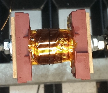

Über die Weihnachtsfeiertage habe ich den Übertrager gewickelt.
Anbei einige Bilder:
Die Primärwicklung besteht aus 8 Lackdrähten mit 0,7mm Durchmesser.
Test der Primärwicklung, ob es auch wirklich 6 Windungen sind
und alle Enden am zugehörigen Pin liegen.
Die fertige Primärwicklung. Lageisolation Kapton.
Die Sekundärwicklung wird mit einer doppelten Lage
Kapton isoliert und auf die Primärwicklung gewickelt.
Es sind 85 Windungen von dem 0,7mm Lackdraht.
Damit sich das Kaptonklebeband nicht löst, wird ein Faden drum gewickelt.
Nun wird der Übertrager Vakuumgetränkt.
Die Luft tritt aus und bildet oben eine Schaumschicht.
Die Vakuumtränkeinrichtung mit Spritze, Ventilen und Manometer.
Man muss mehrfach be- und entlüften bis keine Bläschen mehr
herauskommen. Dann dem Lack Zeit geben um in die Windungen
zu kriechen. Danach abtropfen lassen und ab in den Ofen.
Bezüglich Lackdraht.... Skineffekt bei 250 khz dürfte schon was ausmachen. Aus meiner Firmenzeit kenne ich versilberte Kupferdrähte mit Kapton isolierung mit einem Teflonüberzug.
Das dürfte dir das Vakuumvergiessen doch ersetzen?
Ich habe halt diesen Draht da und Vakuumtränken macht Spaß.
Ist Teil der Leidenschaft.
Was nimmst du da für Lack zum Tränken?
So ein Gurkenglas liegt auch bei mir rum, die el. Pumpe schafft leider nur die Hälfte.
... Vom Baumarkt.
Dann muss ich mich damit ja nicht verstecken. :wink:
Ah ja, ein Standard-Alkyd-Lack. Ich dachte, du nimmst da irgendwas Spezielles, was für diesen Zweck optimiert ist.
Ob das bezüglich elektrischer Isolation irgendwas nützt, dürfte entweder zufalssprodukt oder Lottospiel sein. Verguss ist ein thema meines beruflichen wirkens gewesen, Hochspannungsverguss ist ne ziemlich spezielle Sache. Ich werde mal nachfragen, ob alkyd was bringt.
Ich würde PU Lack verwenden.
Das tränken von SNT Trafos war zwar mal in meinem techn. Bereich, aber keine Ahnung welche Brühe da verwendet wurde.
Ich persönlich habe mit PU gute Erfahrung gemacht.

Ich habe probiert on der Lack oder Terpentin Ersatz den Lackdraht
anlöst. Das scheint nicht der Fall zu sein. Das wäre ein Ausschlußkriterium.
Danke für die Info. Dann ist der Lack ja nicht ganz falsch gewählt.
Für den Zweck issses ok. Für Hochspannung über 600 V muss man -zunehmend- wasserfrei und rissfrei sein. Sogar bereichsweise grenzschichtfrei, da wo hohe Feldstärken sind.
