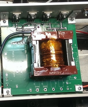

MLCC-Bänke beim MK1 mit nicht reversiblen Thermosicherungen
überwacht. Oben Rechts eine 16AF Sicherung gekühlt montiert.
DAS hat noch gefehlt ...

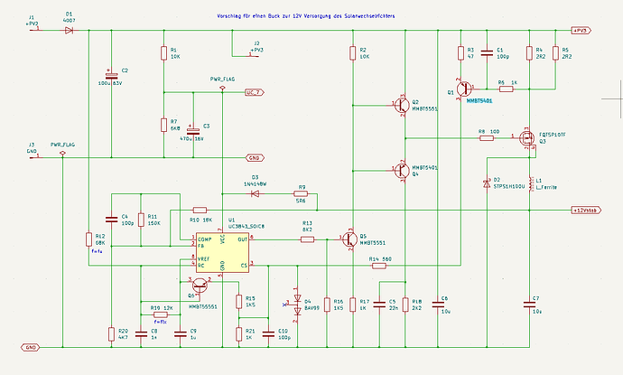

Ich spiele mit dem Gedanken den Buck für die 12VDC Betriebsspannung
mit einem UC2843B und PMOS zu machen. Da gibt es keine Beschaffungsprobleme,
lässt sich bequem löten, es gibt pinkompatible Alternativen.
Noch etwas LTspice und dann fällt die Entscheidung.

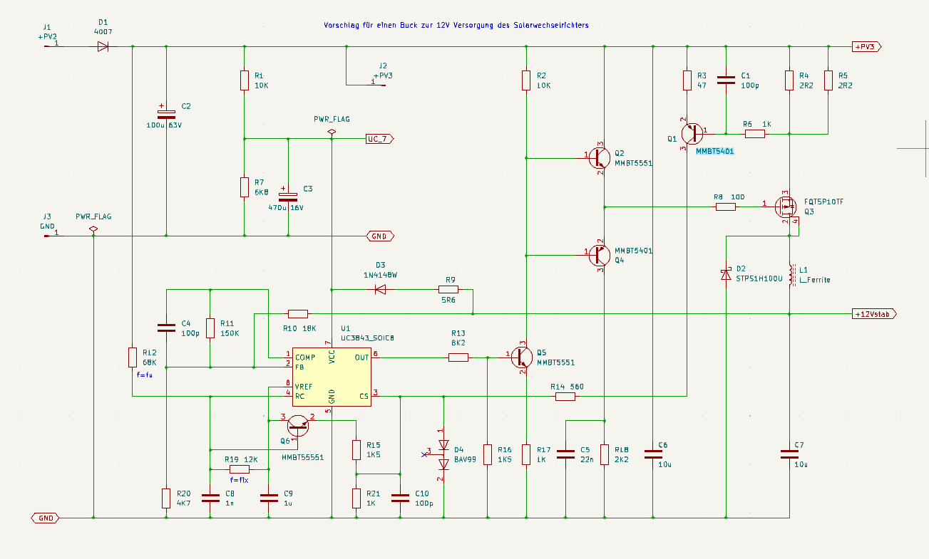

Hier die angedachte Schaltung:
Bitte darum drüber zu schauen. Ich bin schon dabei die Leiterplatte
dafür zu routen.
Optional könnte man auch den moderneren UCC2802 mit anderen Bauteilewerten verwenden. Ist aber nicht so leicht und preiswert beschaffbar.
28... wegen des erweiterten Temperaturbereiches dem der Wechselrichter
ausgesetzt wird.
Chat GPT gibt grünes Licht.
Perplexity auch. Na denn ...
Arbeitest Du mit Chat GPT zusammen
Um "nur" 12V zu haben sieht das recht komplex aus. CN3903, LM2596HV?
Der 1. Puls fürn PMos wird vermutlich recht schwach aber könnte reichen
Wenns externer nmos sein darf, schau CN3703
Der CN geht nur bis 18V und will am Bauch verlötet werden.
Der LM geht bis 60V würde gehen. Die Schaltfrequenz ist niedrig
und für 0,3A ist er überdimensioniert.
Mit der Schaltung habe ich keine Einschränkungen bezüglich der
Eingangsspannung und der Aufwand ist bei Verwendung einer
Leiterplatte eigentlich nebensächlich.

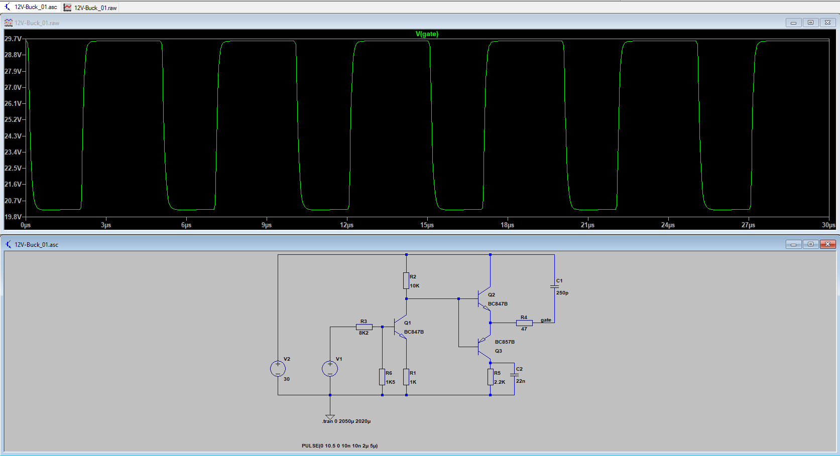

Ich habe da eine Simu für. Leider kann ich keine asc hochladen,
musst Du händisch ändern:
12V-Buck_01 - Kopie.txt (2,0 KB)
Screenshot:
ja ok nur der 3843 startet jedenfalls manchmal schon bei grad so 7,xV am elko das hatte ich schon mal und hatte mir irgendwas zerschossen. Da muss dein pmos schon gut durchschalten (plus den abzug der Schaltspannung durch die ce strecke im UC) beim "schlechten" chip bleiben dir noch gut 6V zum ansteuern (nur beim 1. puls danach ziehst dir die Spannung ja eh hoch)
der level shifter inverter passt eh
