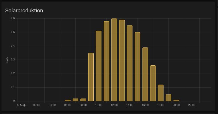

Mein 600W BKW ist seit 2 Wochen auf dem Gartenhaus im Probebetrieb und produziert bei dem schönen Wetter wie heute rund 4.5kWh pro Tag.
Von der Energie geht mindestens 1/3 ungenutzt ins Netz.

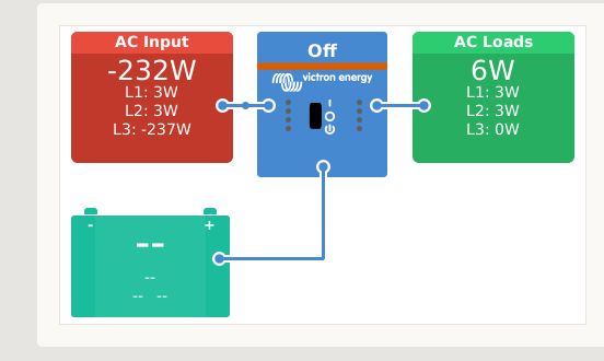

Bei meinem Multiplus ist es so, dass dieser auch die Batterie verwaltet. In der Remote Console des Cerbo GX kann ich ihn unter Einstellungen -> System Setup -> Batteriewächter einstellen. Das System weiss nichts über die Batterie. Außer das was ich einstelle.

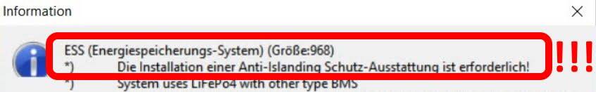

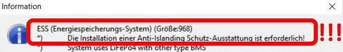

  2. Alles was nicht Multiplus-II heißt, braucht einen externen Anti-Island-Schutz, um ein Vorschriften-gerechtes ESS aufbauen zu können. Wenn ihr beim entsprechenden Hinweis des ESS-Assistenenten auf "ok" klickt, solltet ihr einen Plan parat haben, wie der Multiplus beim Netzausfall all-polig getrennt wird.
    Immerhin erlauben sie, daß man "ok" klickt und mit den "kleinen" Multpiplus ein ESS aufbauen kann.

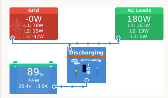

Mein Mutliplus schaltet jetzt on-the-fly von Laden auf Entladen, wenn der Shelly3EM Netzbezug meldet und so stehen mir ca 1100W zum Kaffeekochen zur Verfügung, schönes Wetter vorausgesetzt.
Gleichzeitig machen solche Spitzen Platz im Akku und sorgen dafür, daß ich mehr als 1,5kWh am Tag speichern und verwenden kann.

Für den Anti-Island-Schutz habe ich den Multiplus über zwei Schütze mit den Netz verbunden, die beide abfallen sobald eine Phase ausfällt.
