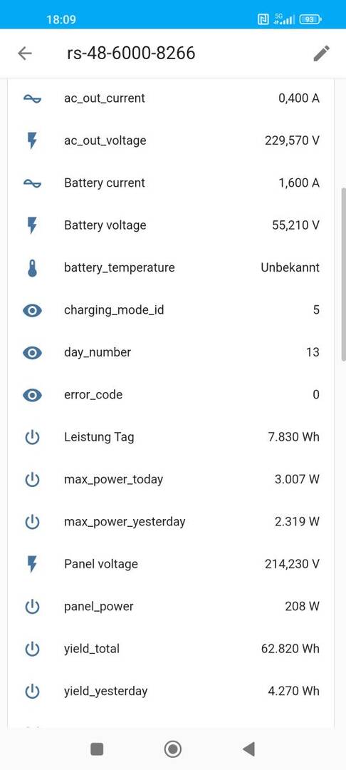

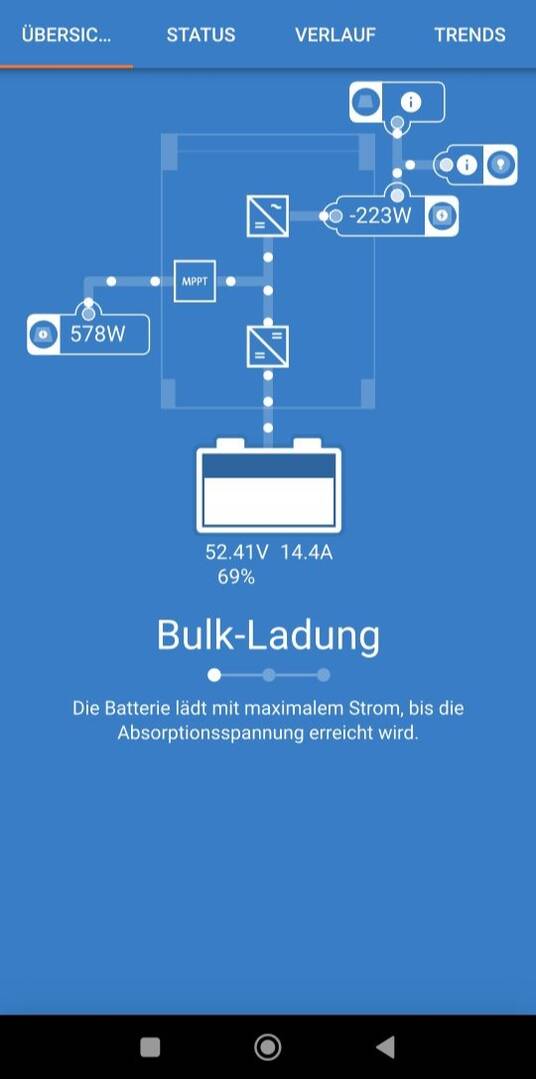

Mein Haupt Wechselrichter ist ein Victron RS Smart 48/6000 Solar. Aufpassen , diesen Wechselrichter gibt es auch ohne "Solar". Da kann man keine Solarpanel anschließen.
Ich habe auch Home Assistant. Das linke Bild zeigt die Daten Des Victron in Home Assistant, das rechte ist ein Screenshot von der Victron App, mit der man den Wechselrichter auch programmieren kann. Auf dem Bild sieht man den Hoymiles HM600 BKW Wechselrichter. Der versorgt gerade die Last und der Rest geht über den Victron in den Akku.
