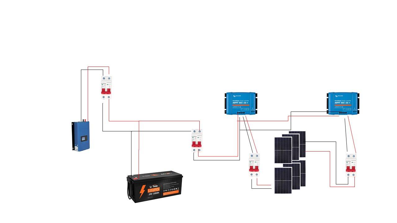

Ich hoffe, das alles erkennbar ist. So wäre mein Plan. Die Anzahl der Module werde ich nach und nach festlegen. Aber ich werde initial 2 weitere Module dazu nehmen oder wenn ich diese günstig bekommen kann dann gleich auf 2 x 3 Module gehen.
Nachtrag: Abgebildete Markennamen dienen nur zur Illustration.

Ich würde sagen, die linken 4 Sicherungen kannst du zu 2 Stück zusammenfassen, wenn die im Zweig zur Batterie sitzen. Oder sieht da jemand ein Problem?
Von der Idee her: Du willst ja die Batterie absichern, weil nur die zu hohe Ströme liefern könnte. Also reichen 2 Sicherungen nahe bei der Batterie.
Super, danke für das Feedback.
Dann werde ich das an einem Punkt zusammenfassen und bei den Plus Leitungen zum MPPT und dem WR einen Schalter einbauen für Wartungszwecke o.ä.
