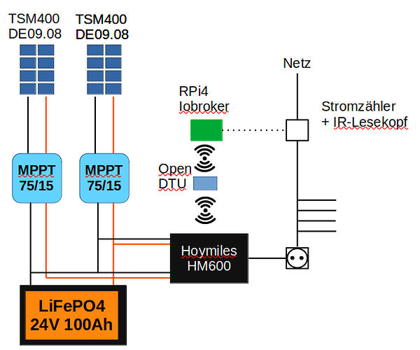

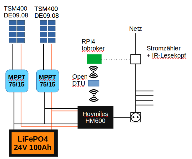

Vierter Beitrag geschafft ... Sehr gut hier kommen dann Skizze und Grafana-Dashboard.
Skizze hoffentlich selbsterklärend:

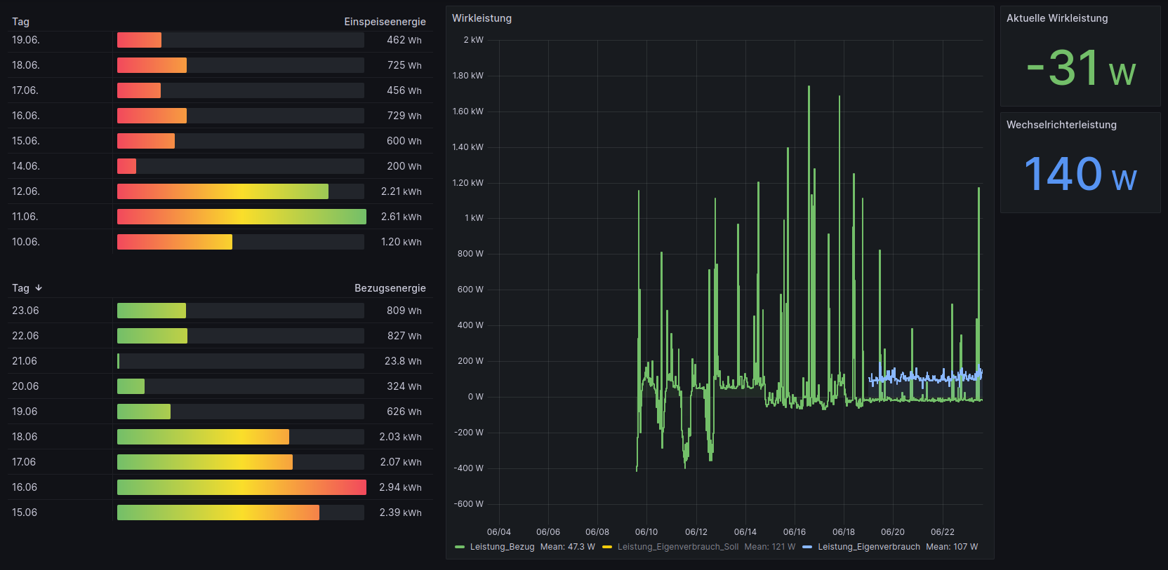

Im Grafana Zeitplot sieht man an der Wirkleistung (am Hauszähler) den Stromverbrauch (von links nach rechts). Zuerst drei Tage Standard Balkonkraftwerk ohne Speicher, ein bis zwei Tage Umbau ohne PV, drei Tage Einspeisung von konstant 125W mit Speicher und danach das komplette System mit bedarfsgerechter Wechselrichtereinspeisung.

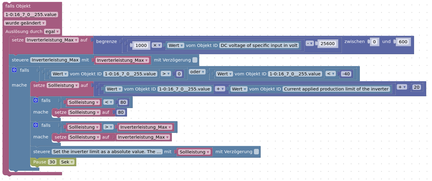

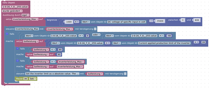

Zum einen mein Blockly Code:
Der kryptische Wert ist die aktuelle Leistung meines Hausstromzählers. Der Rest der Werte lässt sich mit deutsch und englisch erschließen. Ausreißer in der Batteriespannung habe ich über eine derating-Funktion in blockly nach und nach rausbekommen.
Die Ladeschlussspannung werde ich an den Victron-Ladereglern demnächst auf 27V setzen. Da ist die Batterie dann bereits ausreichend voll.

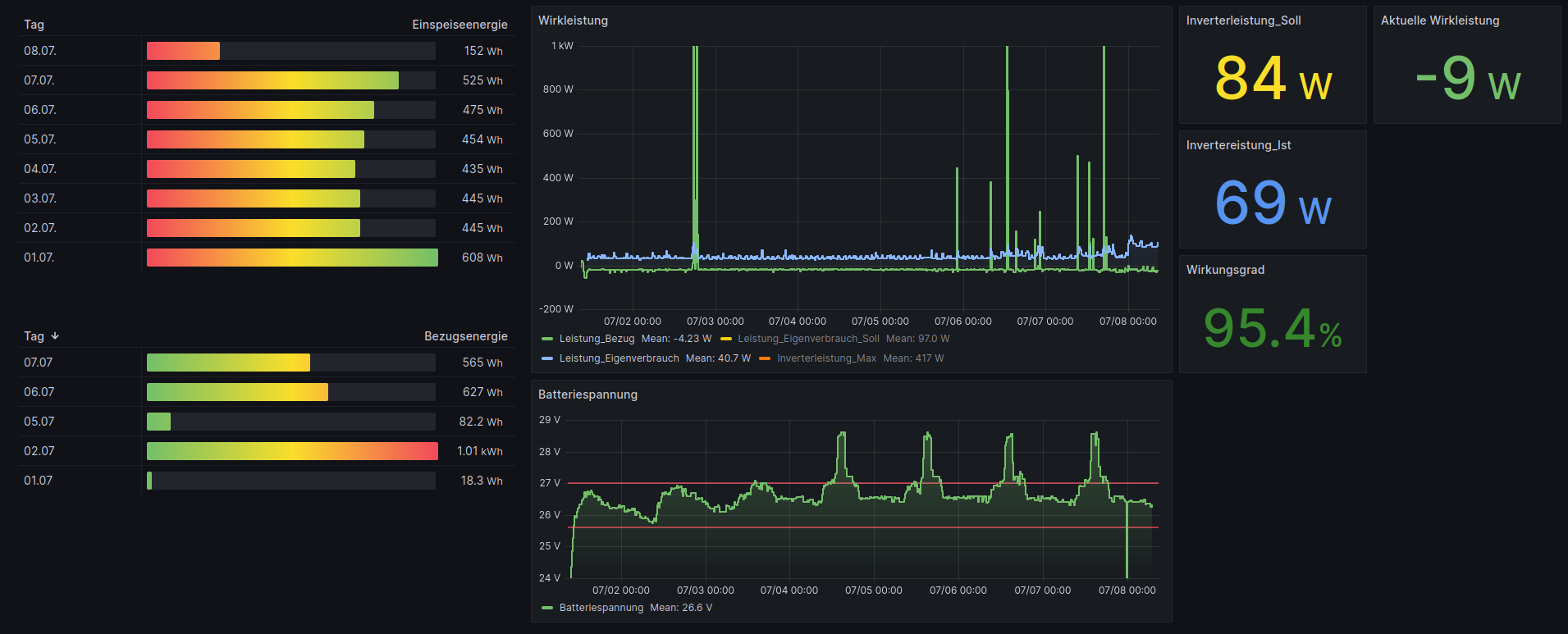

Und wie es derzeit läuft:
Bisher spare ich mir durch Regelung und Batterie rund 1,5 kWh pro Tag. Bin schon gespannt auf Herbst und Winter.
