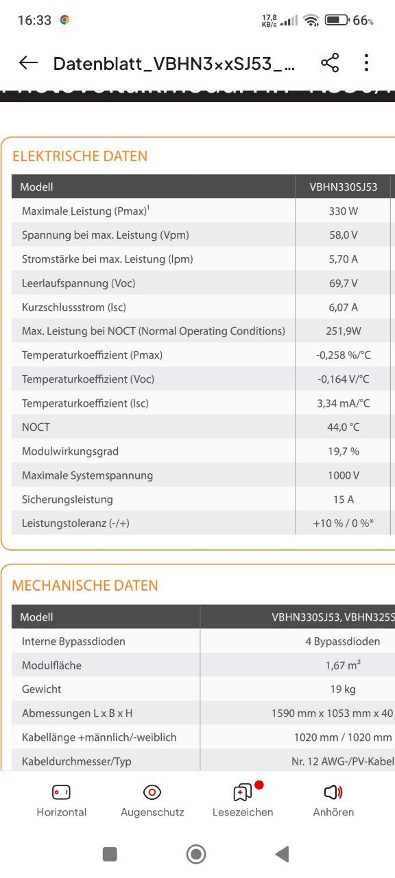

ich habe drei alte Solarpanele bekommen von Panasonic.
Jetzt brauch ich hilfe mit dem Wechselricher!
Hier das Datenblatt der Panele:
Jetzt suche ich einen Wechselrichter der Spannungen bis 70 Volt kann?
Ich hatte einen von Hoymiles HMS-1600-4T gekauft und der stieg dann aus, weil er die 70V nicht ab kann.
Oder gib es eine möglichkeit die Panele auf 65V zu drosseln???
Bitte um Hilfe, danke.
Ein kleiner String WR, z. B. ein Growatt MIC, würde sich anbieten.
Such dir einen Bkw Stringwechselrichter
Growatt hatte da mal welche.
Edit: Zulangsam aber identischer Gedanke...
@kxn
im Prinzip ja, mit einem DC/DC Stepdown ginge es, doch dann funktionieren die MPPT Eingänge des WR nicht.
Wenn du dir einen Akku und noch einen Mppt Laderegler kaufen willst, geht es einfach:
PV -> Mppt Laderegler -> Akku -> WR
Vielleicht kennt hier noch jemand einen Modul WR, der 80V am Eingang ab kann, ich nicht. Die String WR können und brauchen i.d.R. noch höhere Spannungen. Doch für die gibt es keine Zulassung für die steckerfertige Lösung als BKW.

Unwahrscheinlich, dass man einen Mikrowechselrichter findet, der diese Spannung kann.
Würde da auch den Growatt String-Wechselrichter nehmen und die Module dann in Reihe schalten. Macht natürlich nur Sinn, wenn alle Module in gleiche Richtung ausgerichtet sind und möglichst ohne Verschattung.
Ich habe jetzt einen Growatt MIC 800TL-X gekauft. Der wurde mir Empfohlen von dem Solarhändler wo ich die Platten gekauft habe.
Bis jetzt klappt es wunderbar.
