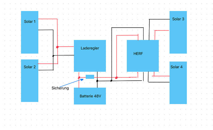

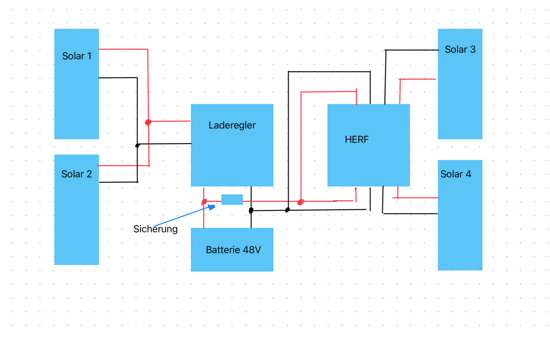

Der HERF hat doch 4 Eingänge. Da würde ich zwei Module direkt auf. Den WR legen.
Die beiden anderen parallel auf den Laderegler und somit auf die Batterie. Nach der Batterie brauchst Du einen DC/DC Wandler, weil der HERF nicht bei 12V am Eingang einschaltet, der erwartet mindestens 22V um zu starten. Danach trennst Du die Leitungen wieder auf und belegst die anderen beiden Eingänge des HERF.
Allerdings ist dein Vorhaben extrem verlustbehaftet. Du gehst von den 44V der Module runter auf 12V um die Batterie zu laden, danach wieder hoch auf 24V damit der Wechselrichter startet…
Wenn ich das machen wollen würde, würde ich das 12V Zeug verkaufen und gleich eine 24V, besser noch 48V Batterie nehmen…
Und einen intelligenten „smarten“ Laderegler, z.B. von Victron um steuern zu können wann die Batterie einspeisen soll.
Ich habe das mal schematisch aufgemalt:

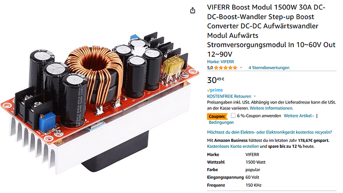

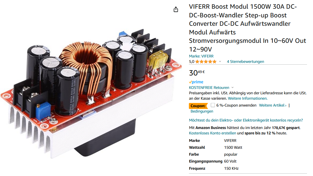

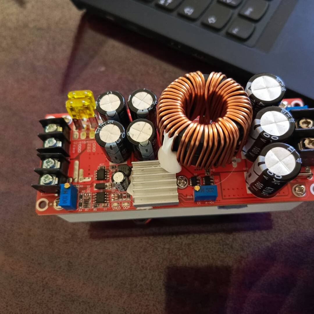

Man könnte den MPPT an 2 der Panels anschließen. Den Akku belasten mit so einem step up
und diese Modifikation einbauen, hier würde ich 220k einbauen bei Li und 12V
dann kann der Regler so eingestellt werden, daß immer bei Akku >12V der step up in den WR liefert. Man kann sowohl Maximalstrom als auch Maximalspannung einstellen. Damit auf 2 Eingänge des WR gehen. Spart extra relais.

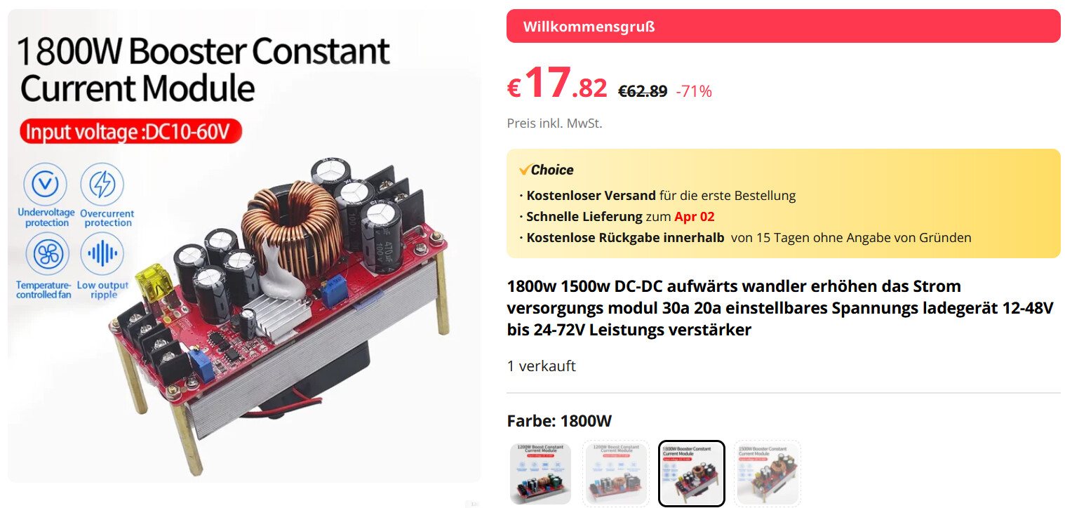

Ja ich habe noch weitere Zellen bestellt, selber Hersteller und gleiche Größe. Insgesamt 8 Stück, da es ja heißt man solle am besten nicht Lifepo4 Akkus erweitern. Ich werde dann den Innenwiederstand messen, falls es da passen sollte verbinde ich sie zu einem 36V Akku, falls nicht, fliegt der 12V Akku raus und ich steige auf 24V um. Der 12V kommt dann in den Garten.

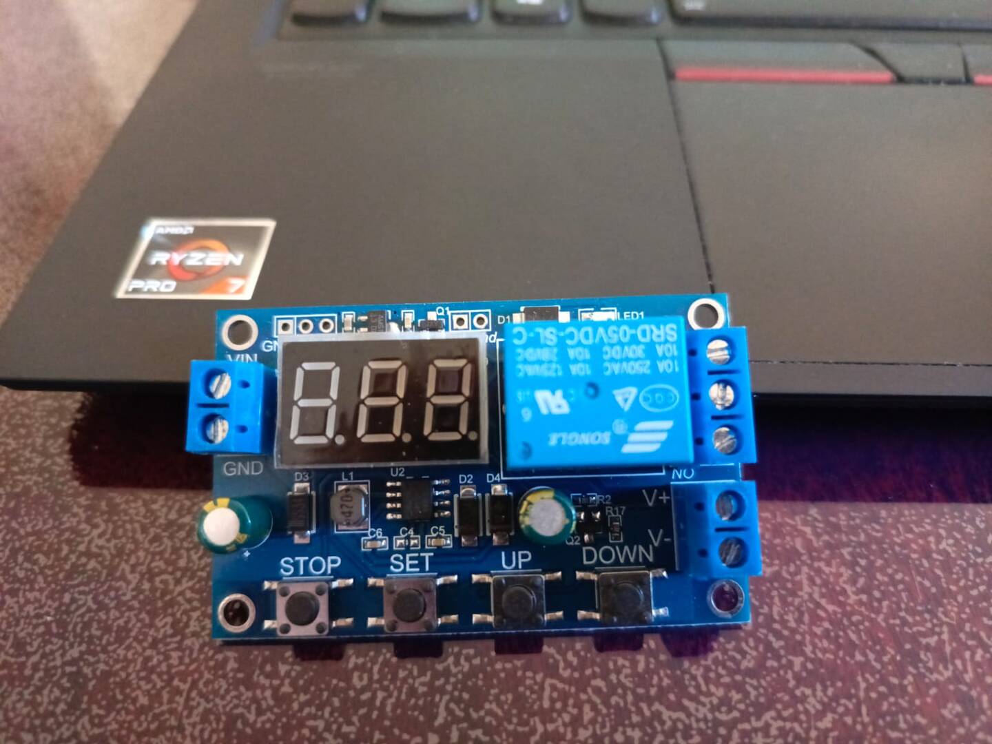

Oh ok, ich habe fast den gleichen DC/DC Wandler. Wusste nicht das man damit auch eine Art Batteryprotect bzw Entladeschutz realisieren kann. Aber wow, bin ehrlich, so technisch versiert bin ich nicht um den kompletten DC/DC Wandler zu verstehen. Ich verstehe das Prinzip und weiß auch wie ein Wiederstand funktioniert, wüsste aber nicht wie ich das so auf der Platine durchmessen müsste um darauf zu kommen. Wenn ich das richtig verstehe sorgt der Widerstand dann dafür das der Wandler erst ab >12V speist. Das einstellen erfolgt ja über die Potis.
Nun mein DC/DC Wandler sieht leicht anders aus, somit wäre ich mir nicht sicher ob ich den 220k an die richtige Stelle löten würde und bei so feinarbeiten, fangen gerne meine Hände an als hätte ich Parkinson. Ich hab mir aber auch schon so ein Abschaltrelais besorgt. Anbei die Bilder.
