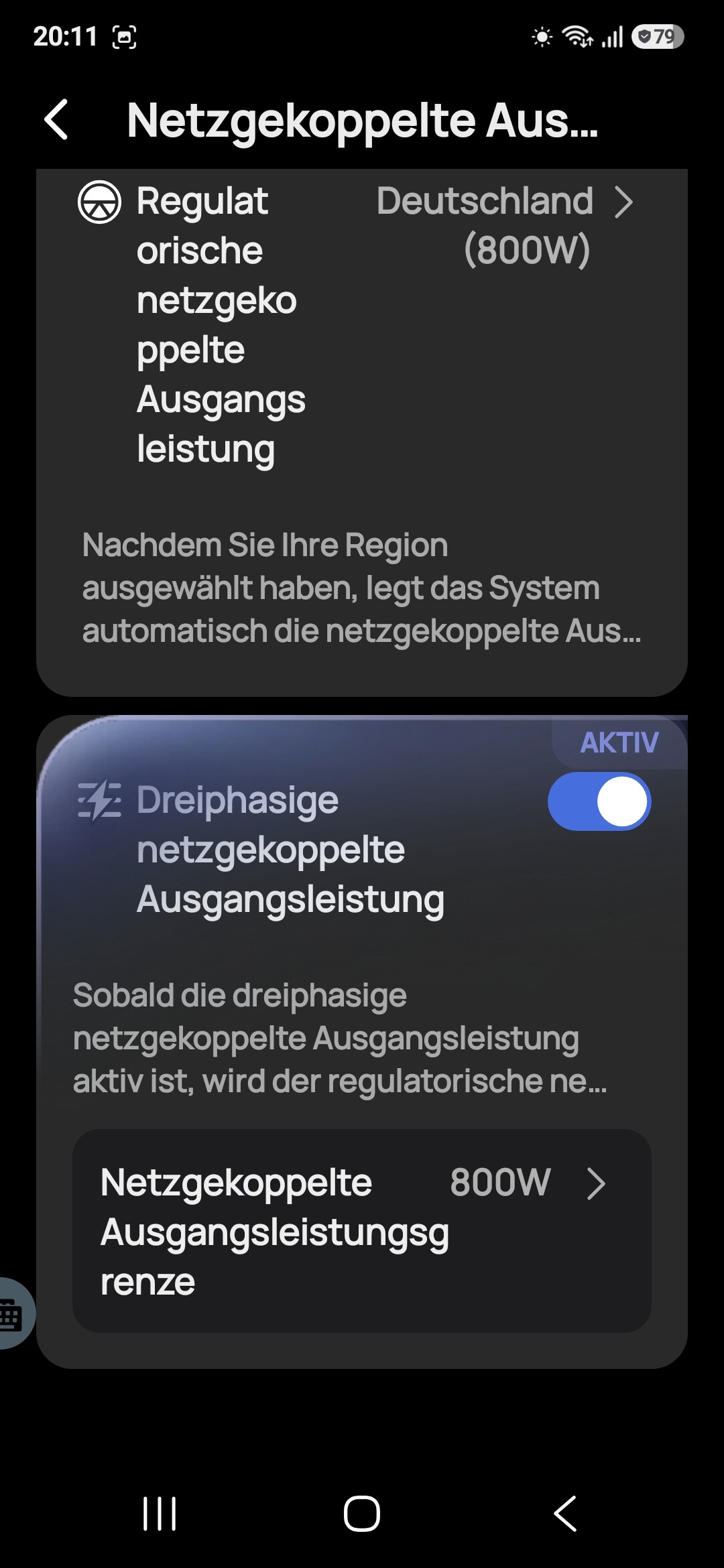

Update zum Thema.
Ich renne evtl. hier offene Türen ein, denn beim letzten Update der App meiner Solaranlage (EcoFlow Stream Ultra) ist die Einspeisung in 3 Phasen bereits Realität! :slightly_smiling_face: siehe Screenshot!
