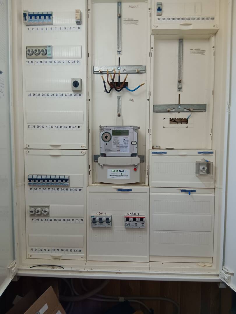

BKW direkt im Verteilerschrank?
Kann es Sinn machen den WR direkt in den Verteilerschrank mit eigener Sicherung einzubinden? Wie sieht es da mit einer Überlastung der Leitungen aus?

Ich meine die WR-AC-Leitung hier rein
Ich hole den Strom aus einem Akku und speise maximal 600W ein, meist aber nur bis 300W. das Kabel vom WR bis zum Schrank wären ma. 3m. Wie lang die leitung, wo er jetzt drauf liegt, bis zum Schrank kenne ich nicht. Ist aber mindestens genauso lang. Ich würde den Vorteil darin sehen, daß auf der WR-Leitung keine weiteren Verbraucher sind.
Die DC-seitigen Kabel sind so kurz wie möglich gehalten. Vom Modul bis Laderegler sind knapp 3m, alle anderen DC Kabel sind zwischen 0,5 und 1m.
Ja klar kannst du den WR mit separater Leitung und Sicherung im Verteilerschrank anschließen. Wenn du Elektriker bist, kannst du es selbst machen, wenn nicht, dann braucht es einen Elektriker dafür.
Zu überlegen wäre, einen FI-Schalter mit zu installieren bzw. einen kombinierten RCBO zu verwenden.
Bin ich nicht, da kommt der, der mir auch den Shelly eingebaut hat. Das hätte ich mir schon zugetraut, hab aber Elektrik-Verbot von meiner Frau bekommen. :persevere:

Die Frage verlangt nach Weiterbildung ...
Umgangssprachliche "Sicherungen" sind tatsächlich Leitungsschutzschalter.
Sie sind also genau so bemessen, dass sie die Leitung vor "Überlast" schützen bzw. (ab)sichern.
Es ist also egal welche Leitung zum WR geht, sie wird normgerecht abgesichert.
Dafür gibt es Tabellenwerke plus Formeln mit denen das ein Elektriker bestimmen kann.
Die Standardgrößen hat er aber auch so parat.
