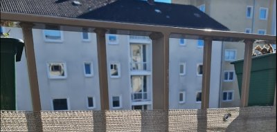

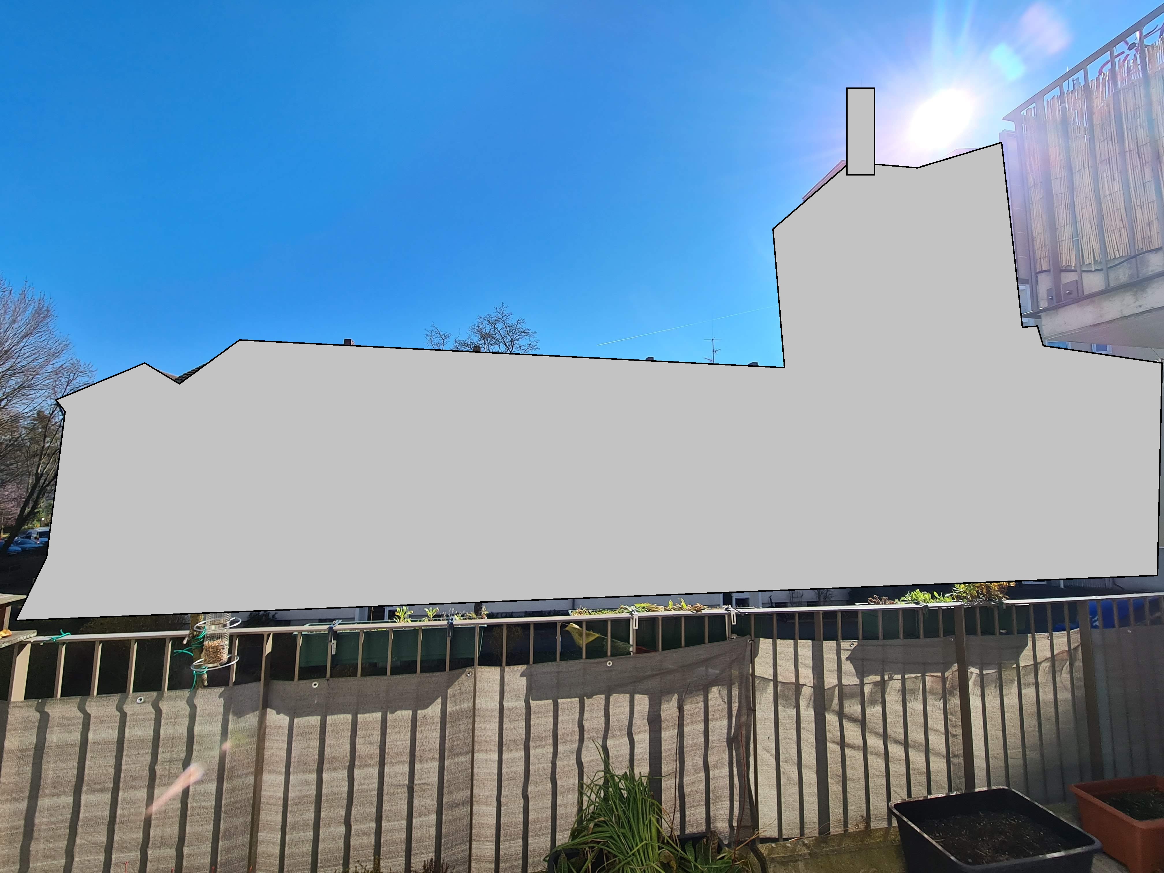

Wir haben einen Balkon mit SO Ausrichtung (~150°).
Siehe Bild (heute 14:00 Sonnenrichtung 200°, Höhe ~33°). Man sieht dass gegenüber zwar Gebäude stehen, aktuell steht die Sonne aber schon darüber.

Da doch schon mal ein bisschen Verschattung von Gegenüber auftreten kann sind Halbzellenmodule vermutlich auf jeden fall eine gute Idee, oder?

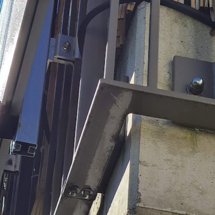

Frage 2: Wie befestigen?
Groß anwinkeln werde ich nicht können, obwohl es sinnvoll wäre. Leider habe ich den Eindruck dass die meisten Befestigungslösungen doch recht teuer sind.
Allerdings ist unser Geländer auch etwas speziell (siehe bild). flachstahl horizontal und vertikal, dazwischen Stäbe mit quadratischem Querschnitt.
Mein Nachbar hat da interessante Klemmen (siehe Bild). Ich habe auch schon überlegt selbst aus Profilen was zu basteln, wo ich den Winkel evtl. doch um 10-15° oder so ändern kann. Werkzeug wäre vorhanden.

Ob du nun senkrecht oder 10° anstellst, wird keinen Riesenunterschied machen, vergleich das mal in PVGIS.

Laut PVGIS (Standard settings) machen 90° bzw 80°436 zu 495 kWh.

Okay, einen Unterschied von ~60kWh hätte ich hier nicht erwartet. Dann doch basteln :thumbup:
