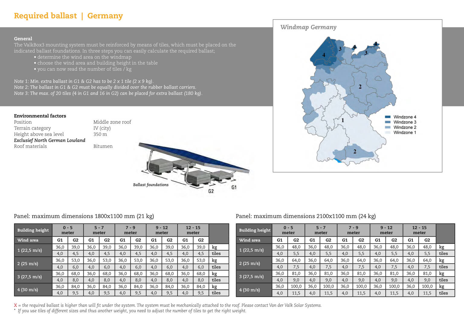

ich wollte mir 2 Panele für ein BKW auf mein Garagendach zimmern. Das Ganze soll via Balast gesichert werden, um die Dachfolie nicht zu beschädigen. ICh möchte die Panels quer in Südausrichtung anbringen.
Nun habe ich ein Problem mit den Halterungen: Mir wurde eine Valkbox 3 vorgeschlagen. Die kann man easy installieren; allerdings betrögt der Winkel der Panels dann nur 17°; Ideal an meinem Standort wäre laut Rechner 35° (habe mit 17° ca 5% Verlust). Allerdings scheint der höhere Anstellwinkel mit aufwändigerer Installation einher zu gehen - und ich müsste auch mehr Ballast benutzen, oder?
Ich bin ein klein wenig überfragt; Die Garage ist aus den 70ern, so dass ich nicht unendlich viel zusätzliche Dachlast draufpacken darf....

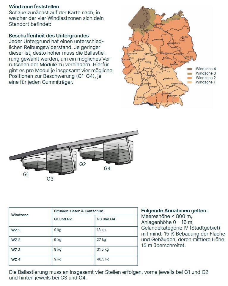

Hier gibts Details zur Ballastierung:
https://www.yuma.de/downloads/yuma_manuals/Bedienungsanleitung_Yuma_Flat_1-2_Module.pdf

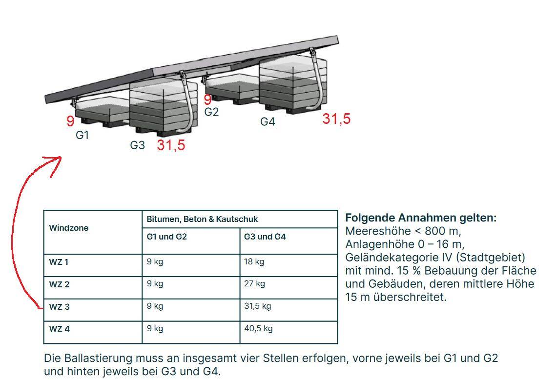

@michael-123 heißt das jetzt ich muss bei Windzone 3, 2x 9kg und 2x 31kg als 80kg pro Modul(ca. 2qm)? oder nur die hälfte?
@rase96
ja genau, so sieht das aus.
ich finde das ein wenig tooooo much, würde vorne je eine Gehwegplatte (30x30x5 cm mit 10,5kg, Baumarkt ab 1,20EUR/Stck. ) und hinten dann je 2 auflegen.
Aber das hängt auch ein wenig davon ab, wie exponiert der Aufstellort ist.
Ich habe auch die ValkBox 3 im Einsatz. Bei der Ballastierung habe ich mich an deren Anleitung orientiert. Bei den 17° hatte ich zunächst auch Bedenken. Aber wenn ich den Unterschied im Jahresertrag im Vergleich zu 35° mit einem Solar-Rechner berechne, kommen nur ca. 3-4% weniger Ertrag raus. Damit kann ich leben. Lieber eine geringere Windanfälligkeit und dadurch weniger benötigter Ballast
