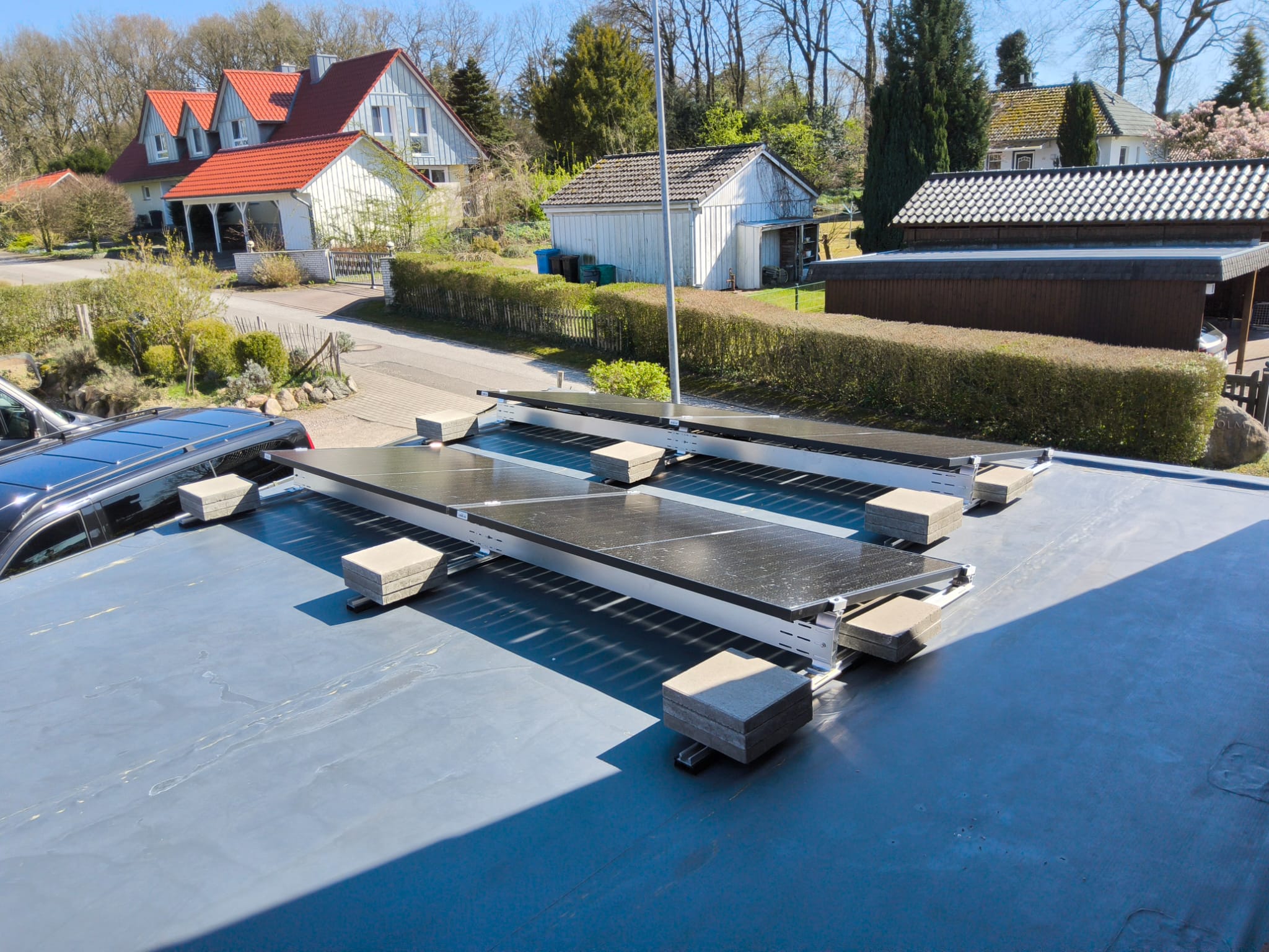

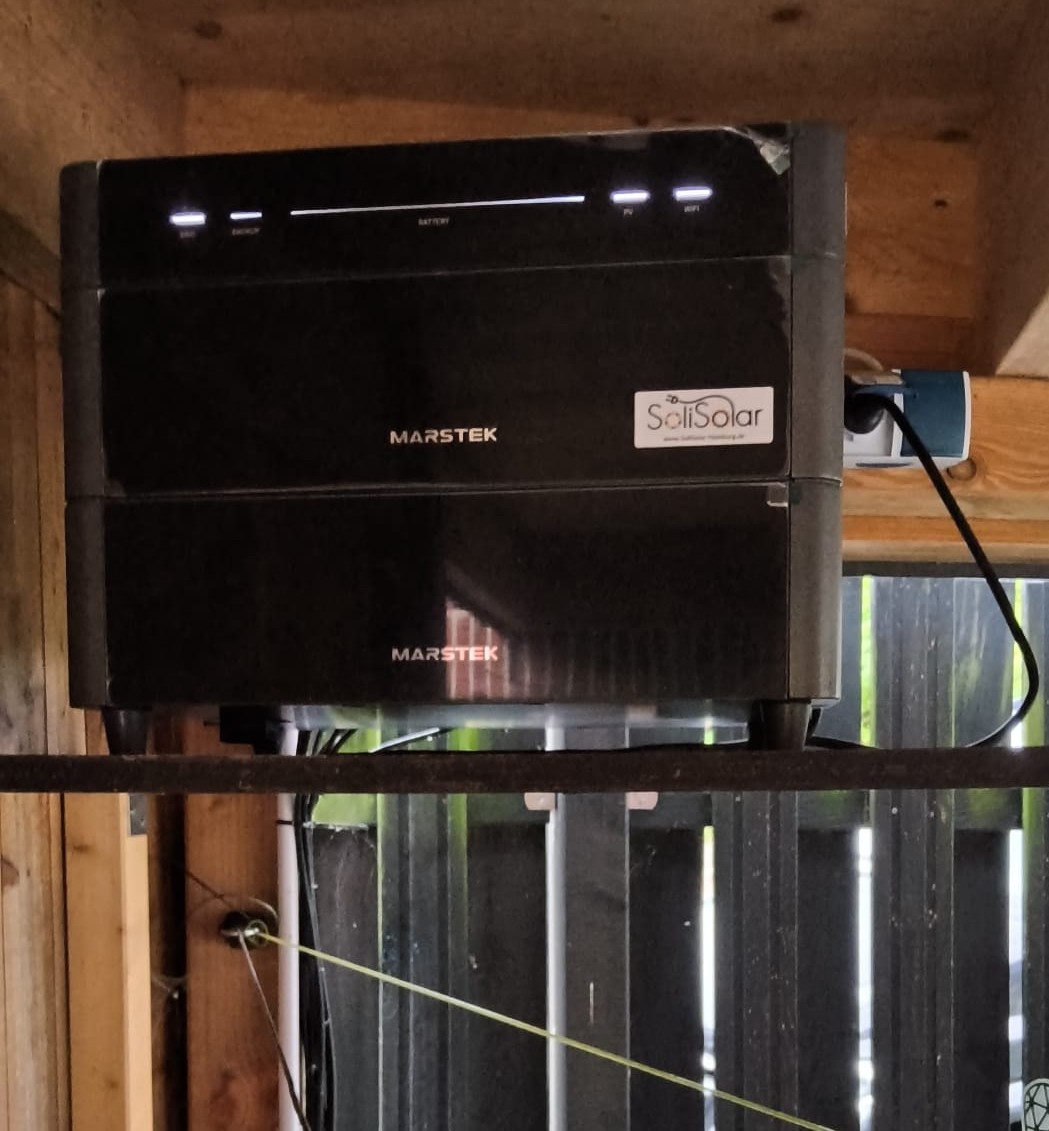

wir haben seit Anfang April ein BKW mit 4 PV Modulen aus Wismar (siehe Anhang) und einen Marstek Venus A Speicher mit einer Erweiterung (Kapazität 4.4 kWh). Als Sensor hängt der Ecotracker am optischen Ausgang des Digitalzählers (kein Smartmeter!). Die Anlage habe ich selber installiert.
Die Module stehen in direkter Südausrichtung fast komplett unverschattet auf dem Carport, nur nach Westen verschattet durch die Hauswand.
Aufständerung: ca. 12°
Die aktuellen Betriebswerte habe ich auch mal angehängt.

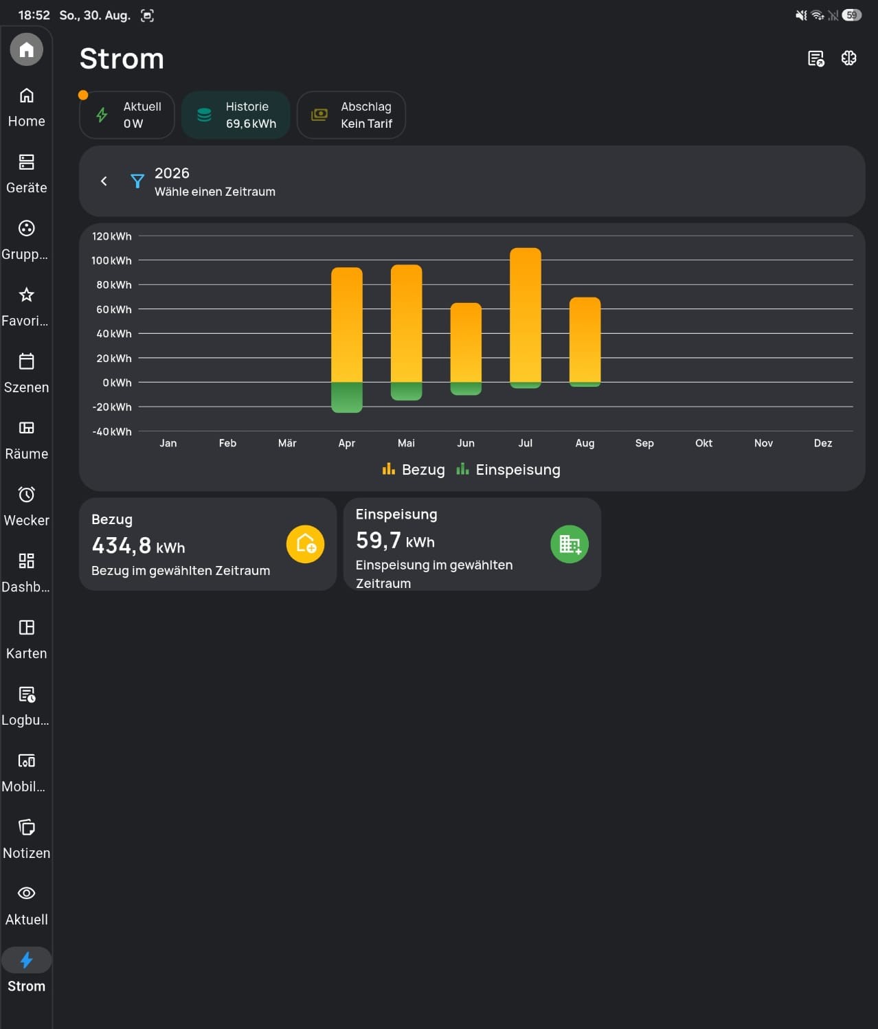

Unser bisheriger Stromverbrauch vor dem BKW war ziemlich konstant 3200 - 3500 kWh.

Module würde ich Trina nehmen, aber auch Aiko ist natürlich eine gute Alternative. Achte aber drauf 120 oder 144 Halbzellen zu nehmen, keine weit verbreiteten 108 Halbzeller. Bei Trina ist das immer der Fall, bei Aiko nicht.
WR würde ich Hoymiles nehmen, ob HMS oder die neue HiFlow-Serie, müsste man sich genauer anschauen.
ausmessen, ob die Trina passen oder größere mit 600-650W. Irgendeinen der üblichen 800W WR, mehr als 400W liefern auch 600W Panels nicht im Winter in den Ausrichtungen. Um bei 600-650W Panels die letzten paar % im Sommer rauszuholen z.B. einen Hoymiles 1000W

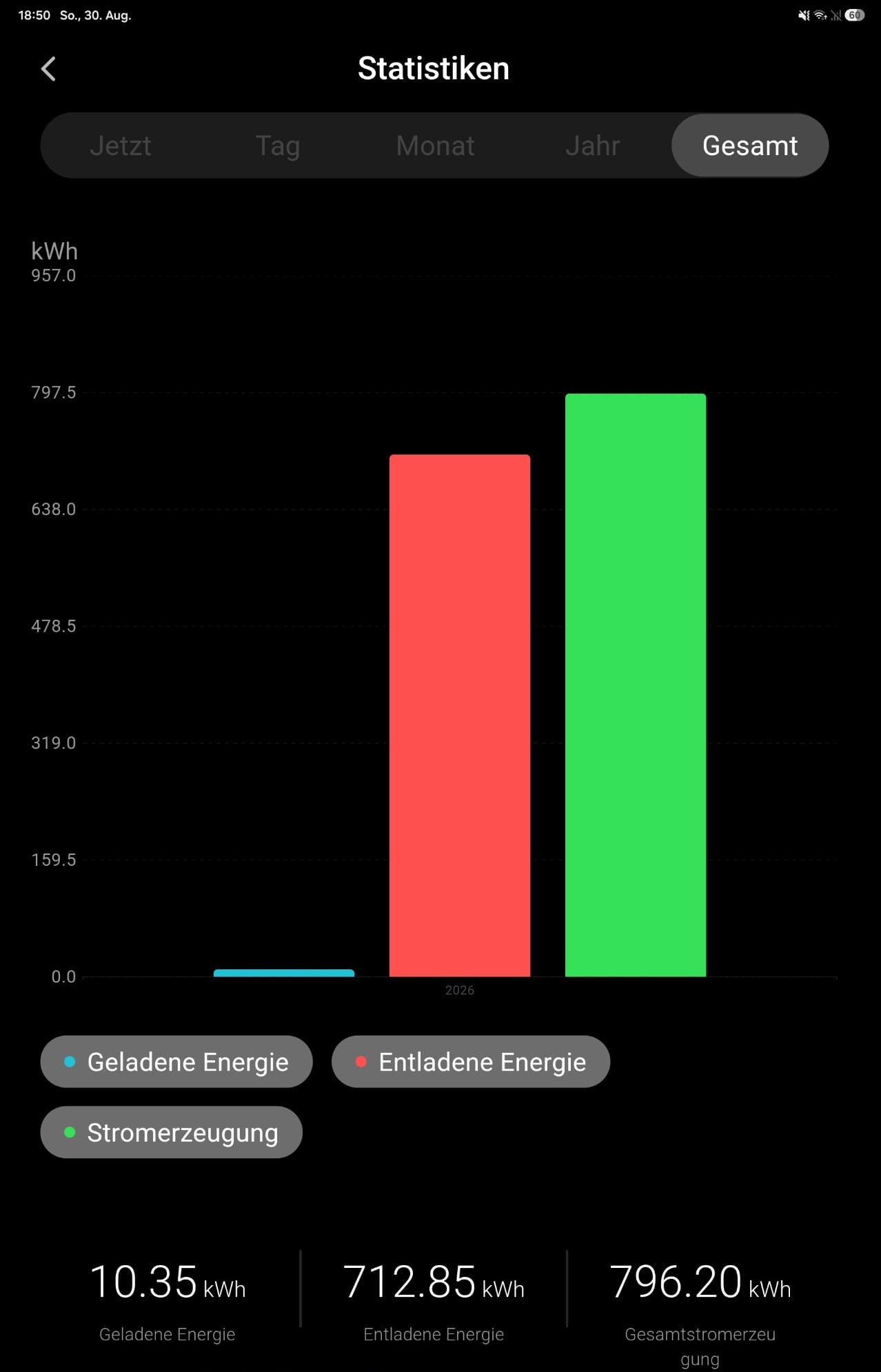

Zusätzlich würde mich als BKW Neuling interessieren, wie die bisherigen erzielten Solarerträge (siehe Bilder) im Vergleich zu anderen BKW Anlagen dieser Größenordnung (ca. 1800 Wp und 4 kWh Speicher) einzuordnen sind. Wenn ich die aktuellen Werte anschaue, könnte es ja möglich sein, dass wir statt 3500 kWh/Jahr dann bei 1500-2000kWh landen..
Die jetzigen Diamond Panels aus Wismar sollen ihre Stärke (Schwachlicht) erst dann richtig zeigen, wenn mehr Wolken am Himmel sind und die Temperaturen so bei 20 liegen. Das werde ich dann im kommenden Herbst und Winter sehen.
Sollte ich meine Panels auf dem Carport für mehr Output evtl. auch noch etwas höher ständern (z.b 20°)? Die Ausgangsleistung der einzelnen PV Module über die Marstek App war bisher nur einmal kurz maximal 470W (kurz nach IB im April). Im Regelfall liegt der Output auch bei voller Sonne eher so bei 250 - 350W pro Modul.
Das ist durchweg Werbe-Bla-Bla. Technisch gibt es bei allen modernen Modulen so gut wie keine Unterschiede. Also eher so im Bereich 0,5-1%.
Kommt etwas drauf an. 35 Grad ist im Sommer optimal bei Südausrichtung, im Winter bei direkter Sonne noch deutlich steiler. Aber das ist technisch schwer machbar. Und im Winter scheint es insgesamt günstiger, eher flach zu bauen, weil dann viel mehr Tage dabei sind, die von diffusem Licht profitieren. Bei bewölktem Himmel ist wohl oft ganz flach die beste Option. Aber ganz flach ist wieder ungünstig wegen Verschmutzung. Ab 10-15 Grad klappts mit Selbstreinigung.
Ich hab Panels 75° SO und 90° SW. Bringt das ganze Jahr über ähnlich viel.
O und W gibt es im Winter nicht,
wobei 12 Grad ja noch fast Richtungs unabhängig, ähnlich flach, bei diffus wirken.

Wir reden hier ab jetzt nur noch über die technische Realisierung einer nicht mehr konformen BKW Steckeranlage mit 2 Venus A Speichern und insgesamt 6 PV Modulen (Diamond N-M108, 445W Nennleistung) vom selben Hersteller aus Wismar.
Die Speicher werden auf zwei verschiedenen Phasen angeschlossen sein.
Copilot sagt mir, dass ich mit dem Ecotracker an der IR Schnittstelle am Zähler (NORAX 3D+), der ja nur ein Summensignal über alle Phasen misst und an beide Speicher senden wird, ohne Probleme betreiben kann. Das geht aber nicht "phasenrein", was in diesem Setup aber unkritisch sein soll.
Die Speicher müssen dann beide zwingend im Modus Eigenverbrauch konfiguriert, die Lade und Entladeparameter identisch sein. Im Modus Eigenverbrauch ist das Laden/Entladen über das Grid möglich.
Es soll dann möglich sein, z.b. morgens und Abends mit Speicher 2 (Ost-West Module) einen teilgeladenen/leeren Speicher 1 (4x PV- Module Südrichtung) über die bidirektionale BKW Grid Steckdose weiterzuladen (abhängig vom Leistungsüberschuß im Hausnetz/Summensignal des Ecotrackers).
Mit dem Speicher 1 (4.4 kWh) könnte ich dann auch tagsüber den teilgeladenen/leeren Speicher 2 (2.2 kWh) abhängig von Lastüberschuß im Hausnetz laden.
Hat jemand Erfahrung mit 2 Marstek Venus A Speichern oder ein ähnliches Marstek D/E Setup im Hausnetz? Funktioniert das wirklich einwandfrei?
Liegt Copilot mit den Einschätzungen dieser Zusammenschaltung richtig oder habe ich noch wichtige kritische elektrotechnische Zusammenhänge, der nicht 100% phasenreinen Steuerung im Hausnetz übersehen(z.b. Blindleistungseffekte, etc.)?
