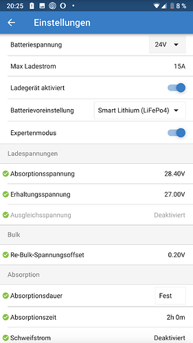

Ja, sehr, vielen Dank. Und low Budget bedeutet ja dennoch, dass es nachher funktionieren soll. Der oben verlinkte Lader hat mir wegen der vielfältigen Einstellungsmöglichkeiten so gut gefallen
Den Victron MPPT 75/15 hatte ich mir schon angesehen. Allerdings weiß ich bislang nicht, ob der wirklich LiIon/LiFe kann. Habe mir gerade die Anleitung gezogen, da gibt es wohl die Möglichkeit, die Akkuparameter bei USER eizugeben. Ganz sicher bin ich mir allerdings nicht und bei LiXX Akku müssen Ladeschluß und Entladeschluss exakt stimmen.

Victron kann natürlich mehr, mit der App.
Bei Smarten ist Bluetooth bereits integriert, und bei allen schon länger LiFePo4 Voreinstellungen.
Der 100/20 kann 20A bei 12,24,36 und 48V und hat noch einen Lastausgang mit Tiefentladeschutz integriert.

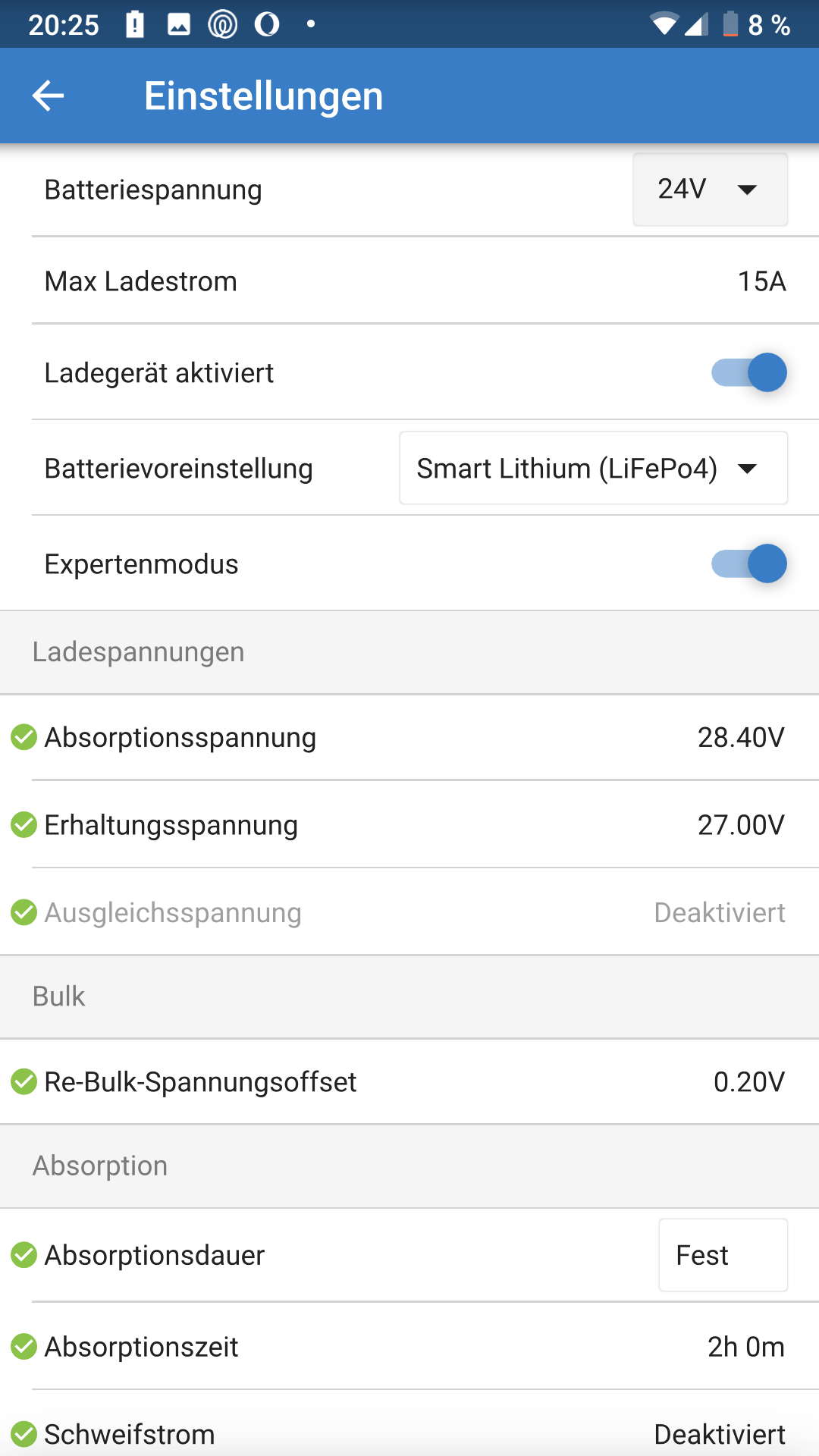

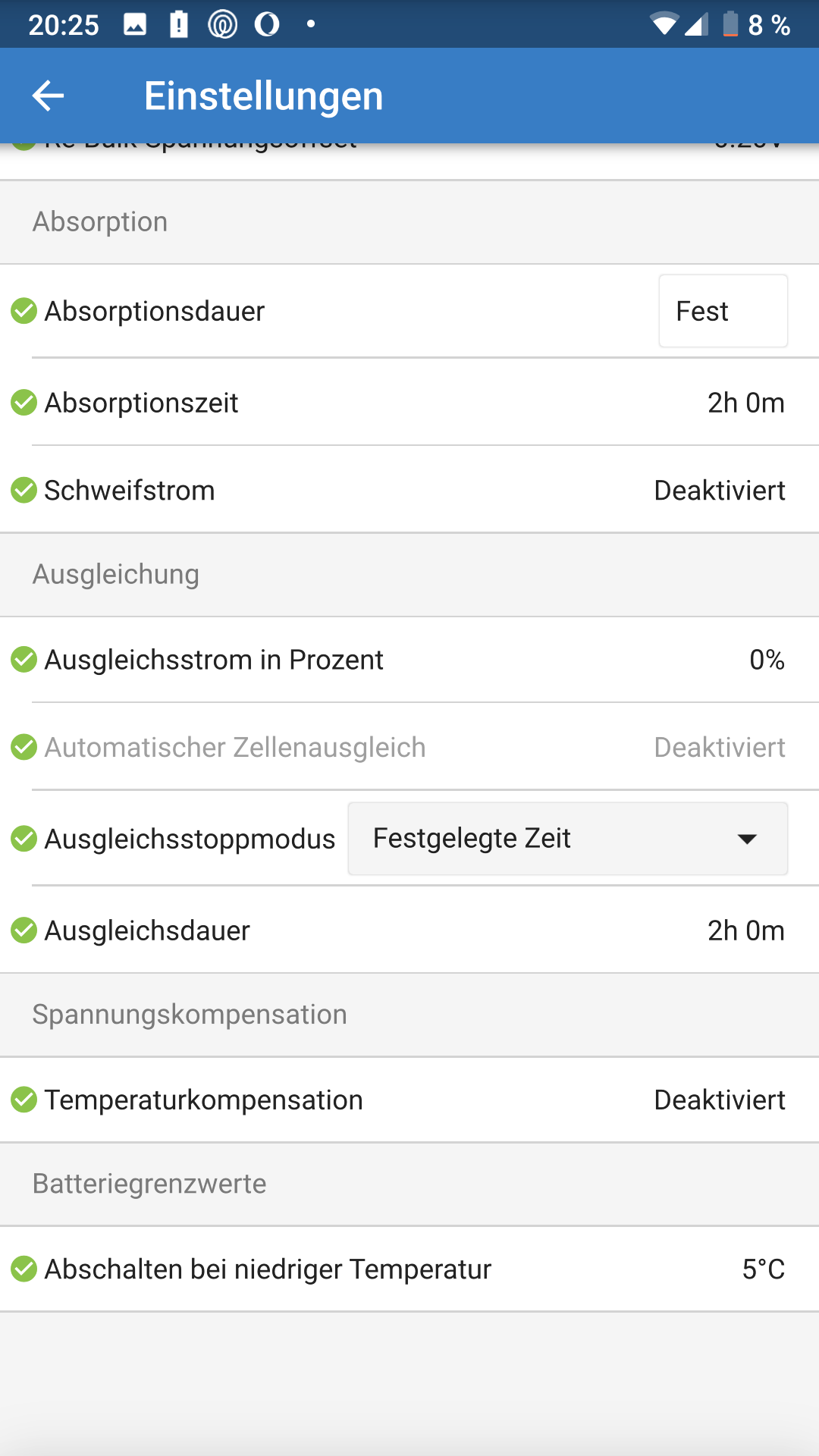

LiFePo4 lassen sich aber auch einfach mit Meanwell HLG LED Netzteilen sicher laden.
Beispiel gerade LiFePo4 mal bei einem 100/15 in Reichweite ausgewählt.
