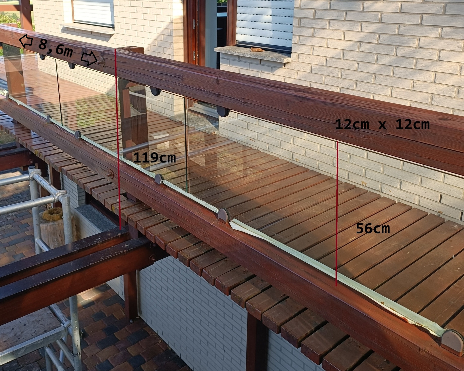

Wir möchten die PV-Module an diesem Balkongeländer anbringen, fast genau Südausrichtung und nur früh am Morgen noch Schatten:
Wir würden die Module gerne 10° aus der Senkrechten geneigt anbringen, die Länge des Balkons von 8,6m müsste ja für alle 4 Module ausreichend sein.
Gibt es für das Modulformat passende Befestigungslösungen und was würdet ihr empfehlen?

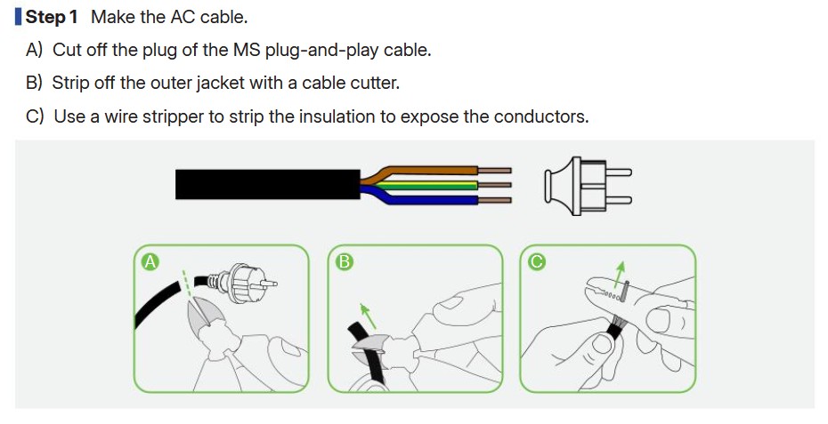

Der Speicher hat ab Werk nur ein Anschlußkabel mit Schuko-Stecker, das stimmt!
Für einen Festanschluß ans Hausnetzt gehts im Gerätehandbuch so los:
Mein Gedanke ist den Schukostecker zu entfernen und durch einen Wieland-Stecker zu ersetzen, so einen z.B.: Wieland Stecker einzeln (zur Selbstmontage) Balkonkraftwerk PV
Und damit gehts dann in die vom Elektriker noch zu setzende Wieland-Aufputzdose.
Kommt mir zwar ehrlich gesagt etwas merkwürdig vor für max. 800W die Schuko-Steckdose und den Schuko-Stecker gegen Wieland zu tauschen, aber so ists gefordert und damit ist meine Meinung völlig irrelevant... :grinning_face_with_smiling_eyes:

Bleibt noch die Befestigung am Geländer. Es gibt der Google-Suche nach unzählige Sets und Kits verschiedenster Hersteller dafür.
Könnt ihr mir da einen Tipp oder eine Empfehlung geben?

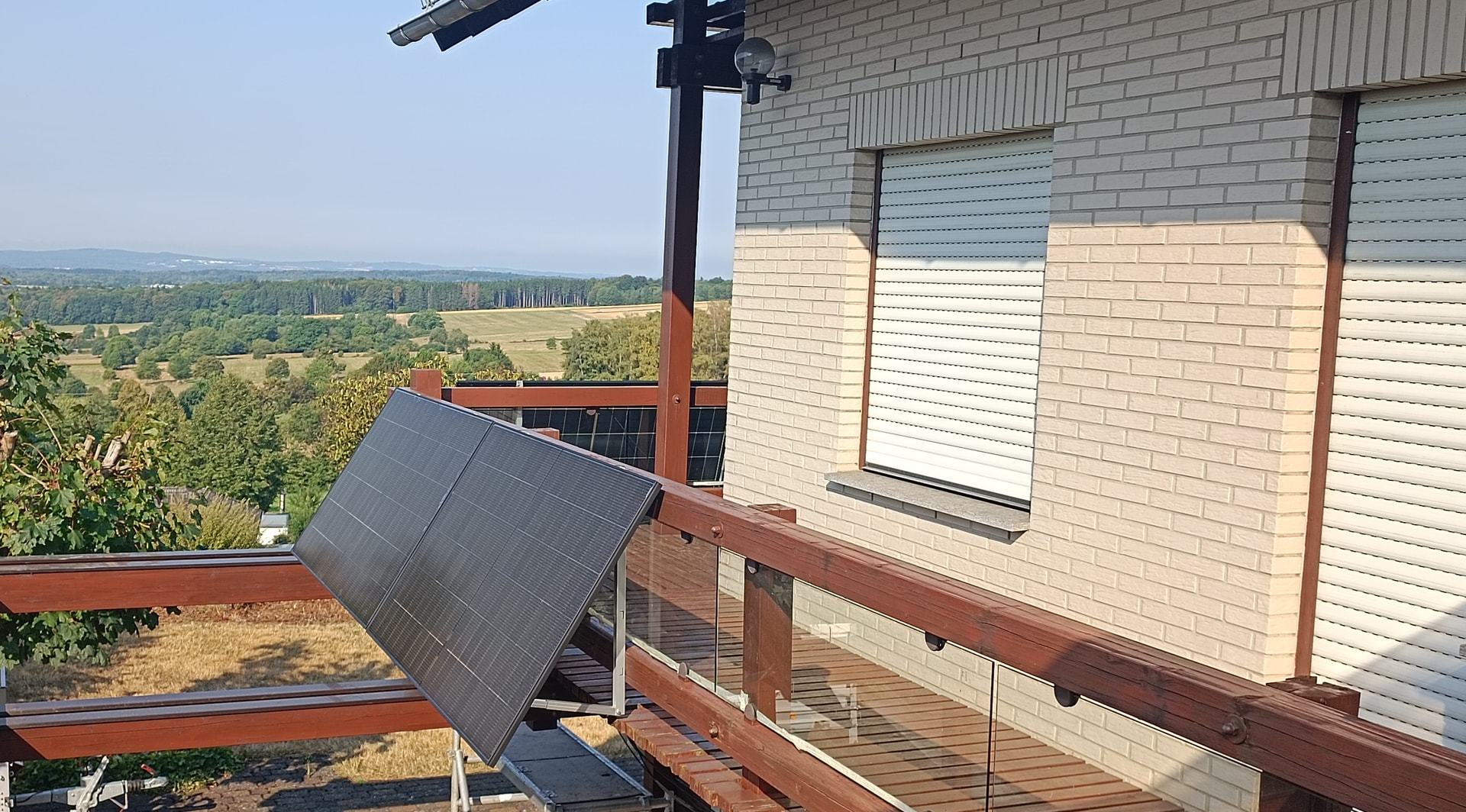

Ich will nur kurz Rückmeldung geben, das BKW ist jetzt seit etwa 14 Tagen in Betrieb und ich bin sehr zufrieden. :smiley:
Wieland-Dose, ShellyPro3EM und Anschluß ans Hausnetz im Zählerschrank hat ein örtlicher Elektriker erledigt, (vorerst) vier Module haben wir am Balkon angebracht, zwei in Südausrichtung, zwei in Westausrichtung.

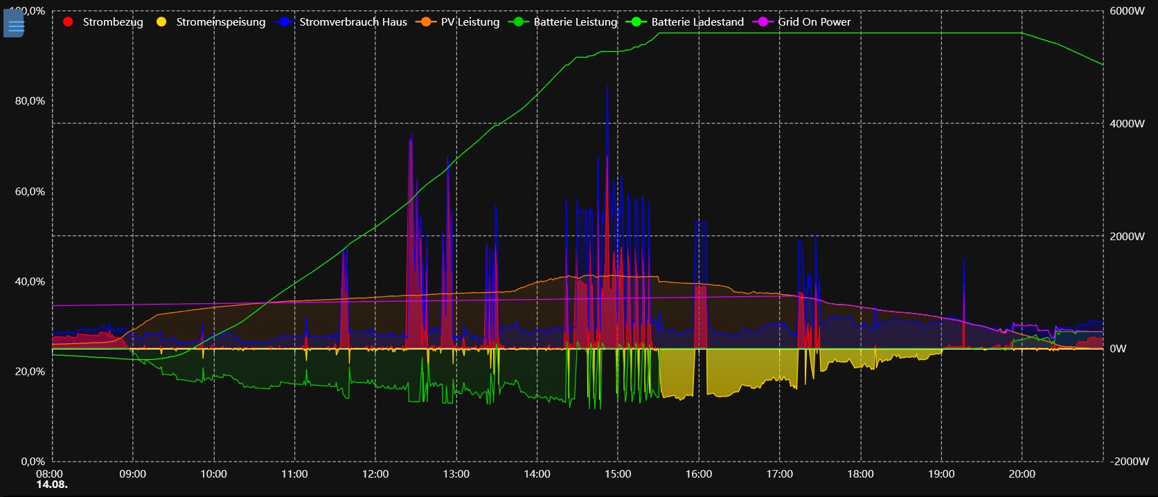

An dem gezeigten Tag liefen auch einige größere Verbraucher, es wurde gewaschen und Pflaumenkuchen gebacken. Von den an diesem Tag im Haus verbrauchten 10,8 kWh konnten 6,9 kWh vom BKW bereitgestellt werden, Netzbezug an dem Tag waren nur noch 3,7 kWh. Das ist ein Autarkiegrad von 64% an diesem Tag! Wow! :smiley:
Zusätzlich konnten 1,6 kWh eingespeist werden nachdem die Batterie voll geladen war, solange hier noch der alte Ferraris-Zähler werkelt macht sogar die Einspeisung Spaß. :face_savoring_food:
(Beim Aufsummieren der momentan aufgenommenen bzw. eingespeisten Leistungen kommt es zu kleinen Ungenauigkeiten, ich bekomme vom Shelly nur alle 5 Sekunden aktualisierte Werte, der HiBattery aktualisiert die Daten sekündlich).
Okay, zugegeben, die letzten beiden Wochen war unschlagbares Solar-Wetter, das wird nicht so bleiben, aber an einigen Tagen mit 14 ungetrübten Sonnenstunden konnte das kleine BKW gelegentlich sogar über 75% des Strombedarfs (da lief dann aber auch kein Wäschetrockner, Waschmaschine oder Backofen :sweat_smile:) im Haus decken, das hätte ich nicht erwartet!

Kleiner Tipp wenn du die Regelung ehh selber in der Hand hast.
Lass schon früher einspeisen bevor der Akku voll ist. Am besten Prognose basiert, so dass der Akku nie voll wird (außer eventuell ~1 Mal im Monat zum kalibiereren)
Ansonsten "verschenkst" du Erzeugung in der Zeit wo der Akku voll ist, aber die Module noch mehr als 800W liefern können.
