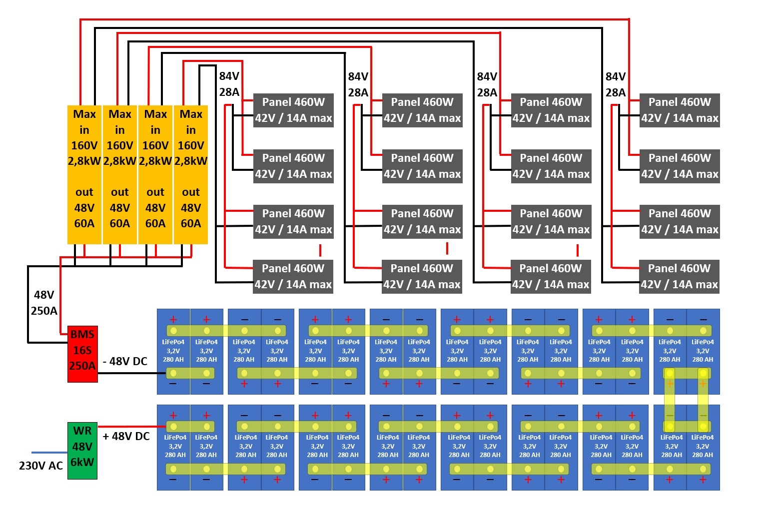

Hallo, liebe Forengemeinde,
mittlerweile habe ich meinen Plan vollständig, und bis auf die PV Module schon alles bestellt, bzw. sogar schon hier.
Wäret ihr so lieb mal über meinen Plan zu sehen, und ihn zu kontrollieren, bzw. kommentieren?
Verbesserungsvorschläge sind jederzeit willkommen.
Vielen lieben Dank, und einen schönen Tag!
LG
Christian
die verschaltung der panels ist nicht richtig normalerweise schaltet man 2 panele in reihe und die ausgänge dann pararlel sonst fehlt dir bei verschattung eines der 4, meiner meinung nach, die spannung um den akku zu laden.
die verkabelung am bms ist auch falsch
wo bekommt der wr seinen minus her?
Wäret ihr so lieb mal über meinen Plan zu sehen, und ihn zu kontrollieren, bzw. kommentieren?Irgendwas stimmt da nicht.
Der WR hat kein minus.
Ups,
sorry, die Minus Leistung habe ich nicht eingezeichnet. WR an Minus Batterie.
BMS Plus muss ich nochmal im Manual nachsehen.
Wg. der Panele: Würde gerne möglichst viel parallel machen, da nach meinem Kenntnisstand bei der seriellen Schaltung das schwächste Modul die Gesamtleistung bestimmt. Durch Multibus und Halbzellentechnik lässt sich das zwar reduzieren, aber vermutlich nicht so effektiv wie bei einer Parallelschaltung, oder?

@Voltmeter
Bin gerade etwas verwirrt.

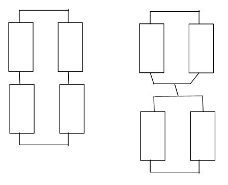

Macht es denn einen Unterschied, ob ich 2 Panele in Reihe, und dann ein zweites Paar zusammen parallel anschließe, oder je zwei parallel geschaltete Panele anschließend in Reihe schalte?
Ja den macht es, siehe kurzes Bild.
Links zwei Module in Reihe und diese dann Parallel geschalten, rechts jeweils beide Module Parallel und dann in Reihe geschalten.
Aber warum machst du es überhaupt so, bei deiner Schaltung bist du bei 80V und die MPPT können 160V?
@dumpfi
Vielen Dank für die Info, dann werde ich das so verschalten.
Die maximale Leerlaufspannung beträgt genaugenommen 41.48V, zumindest bei dem Modul, welches ich im Moment aus Platzgründen favorisiere.
Das würde dann maximal mit 3 Modulen pro WR funktionieren. Aber selbst wenn ich doch noch ein anderes Modul wähle, hätte ich gerne etwas lose, und würde den WR ungerne voll ausreizen.
