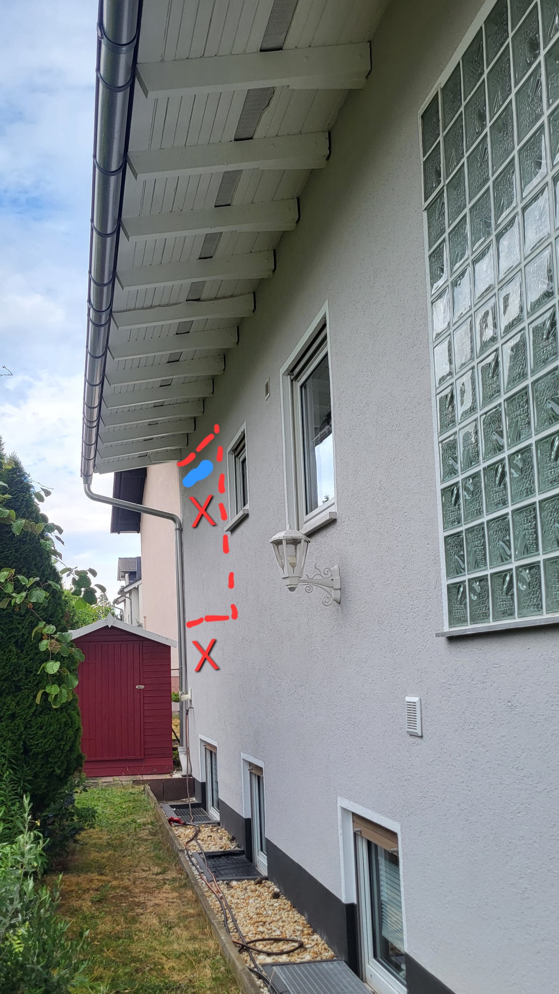

Nach der letzten Hitzewelle muss ich im Haus meiner Schwiegerleute dringend für Kühlung (mindestens im OG) sorgen.
Hab mich nach einiger Überlegung für eine Fujitsu 3er Multisplit entschieden, grob steht die Positionierung der AE auch fest, da von dort die insgesamte Leitungslänge am kürzesten ist. Abgesehen davon ist es auf der Hausrückseite, stört also optisch hier am wenigsten.
Ich habe ein Foto gemacht, perspektivisch ist's allerdings verzerrt: der rot umrandete Raum hat immerhin 3,25 Innenbreite.
Die Leitungen werden über den Dachboden geführt, es werden ab Einführung ca 17m insgesamt zzgl. Abstand Dacheinführung -> AE.
Dort seht ihr auch die Position der 1. Inneneinheit (dicker blauer Strich).
Die beiden "X" markieren meine Überlegungen zur Position der Außeneinheit.
Geplant ist weiterhin alle Kondensatleitungen im Dachboden zusammen zu führen und über Entlüftungsrohr in den Kanal laufen zu lassen.
A) Oben:
Hätte den Vorteil kürzerer Leitungen zusätzlich wäre das Gerät durch den Dachüberstand von ca 1m hervorragend von oben geschützt, auch keine direkte Sonne. Optisch wäre es gut, da nahezu gleichgroß wie das kleine Fenster - ergäbe also harmonische Ansicht.
Nachteil: Höhe über Boden ca 3m. AE hängt direkt vor erster IE. Schwierig dran zu kommen, braucht jedes Mal ein kleines Gerüst aufgebaut werden (das Gerüst selbst wäre vorhanden).
B) Unten:
Vorteil: leicht zugänglich.
Nachteil: Ca 3x2m mehr Leitungslänge. Ungeschützt gg Wetter.
Was wäre denn die bessere Alternative und weswegen würdet ihr die wählen.
Vielen Dank vorab!
3m geht doch noch. Da stehst du gerade mal 1-2 m hoch auf der Leiter. Da brauchts für Kleinigkeiten kein Gerüst. Wenn die Anlage einmal läuft, machst du die vielleicht alle 2 Jahre mal sauber. Klar, wenn ein Monteur mal was machen will, müsstest ein Gerüst aufbauen.
Dachüberstand ist immer nett.

Wäre es irgendwie ein Nachteil, die AE quasi direkt im Rücken der 1. Inneneinheit zu haben?
Die kurze Leitungslänge könnte ich ausgleichen, wenn ich über den Dachboden ne Schleife lege und von oben anschließe. Dann könnte man locker auf 3m kommen...
Wie viel Abstand zum Dach sollte ich mindestens einhalten? Reichen 80cm?
Die Wandmontage ist etwas teuer nehme ich an wg der Schwerlastkonsolen, dafür ist auf dem Boden mehr Kupfer erforderlich. Wird sich am Ende nicht viel nehmen?

Ich würde die unten hinstellen. An der Wand gibts immer Vibrationen, mehr Geräusche und einfach zu "befestigen" ist Sie auch. Besser im Zugriff und der Wartung. Wenn die Gesamtlänge des Rohrsystems ok ist für das Gerät (außengerät Datenblatt) ist das gar kein Problem. Vor Wetter haben solche Anlagen keine Angst :wink: Aber es soll auch Leute gene, die sowas sogar AUF das Dach montieren. Kommt ein wenig auf deine Empfindlichkeit und das Haus an?
