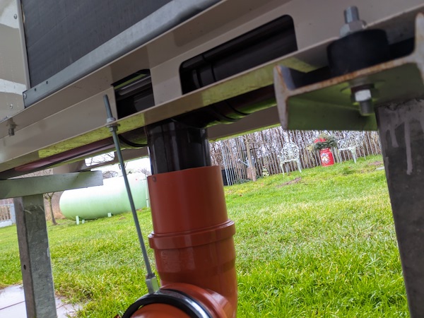

Ein Bild zum Verständnis:
Quer unter die WP habe ich eine Dachrinne gebaut, von der es, wie bei Dir, in ein nahes Fallrohr geleitet wird.
Ich habe unterirdisch einen Abzweig zum Fallrohr gesetzt, Rohr bis zur WP un dann Schlauch von Abtropfwanne in das Rohr. Hat bisher perfekt funktioniert, zumal eine Rohrbegleitheizung schon angeschlossen war und das erste Stück eisfrei hält.
