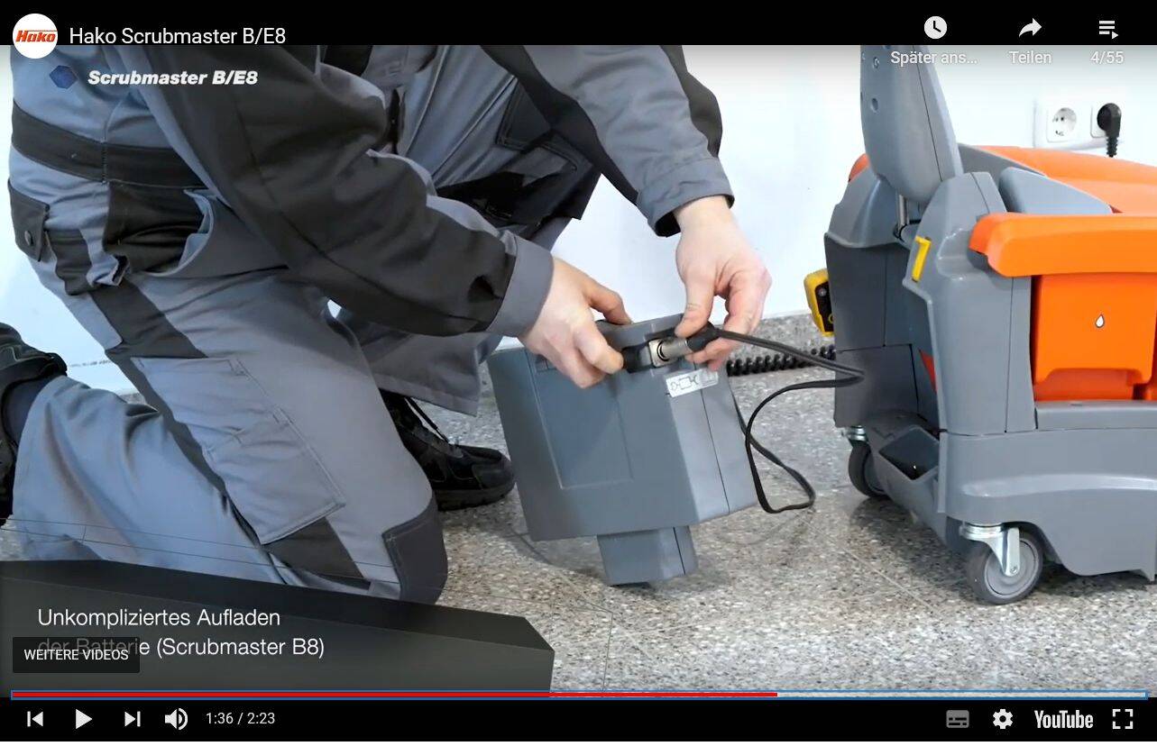

Das hier dürfte das Gerät mit dem herausnehmbaren Akku sein:
Das "HCX-PCB-D350" ist das BMS.
Mein Tipp:
In den Koffer diesen Akku hier
https://enerprof.de/fahrradakkus/softpacks/akkus-24v-7s/996/softpack-akku-24v-18ah-bms-50a-xlr-3-mit-30t-440wh//1200-watt?c=139
7s6p aus 21700'er Zellen (18AH, 440Wh)
einbauen.
Und so in "einem Rutsch" durchwischen.
