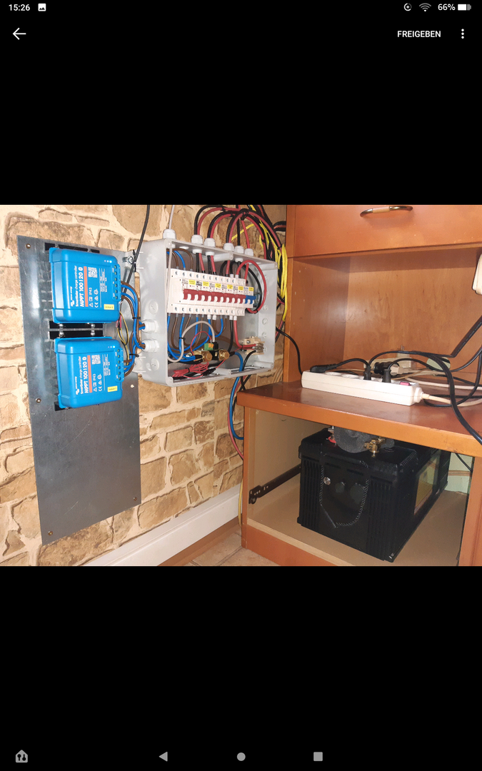

ich hab schon wieder ein Anliegen.Ich möchte meine Batterie(Akku)Kapazität erhöhen.
Bisher habe eine Kepworth 24V/100Ah Batterie.Geladen wird die über 2 Victron SmartSolar 100/20 mit 4 Modulen.
Ich bekomme noch 2 x SmartSolar 100/30 so das die Batterie mit satten 40A geladen werden kann.Bisher sind es knapp 35A.
Bei Sonnenschein ist die Batterie in ein paar Stunden voll.Je nach Entladung.
Anmerkung: Das erst im Frühjahr.Also (Solar)Leistung wäre da.
Eine Modul Nachführung folgt auch noch.....................
Im Herbst/Winter wird es es dann ziemlich mau sein und ich muß wahrscheinlich eine Batterie evtl. abklemmen und mit Ladegerät laden,wenn nötig.
Anlage:
2 x JAM60S20-385/MR
2 x JAM54S30-415/MR
2 x Victron SmartSolar 100/20
demnächst 2 x Victron SmartSolar 100/30
1 x Victron BMV-712 Smart Batterie Monitor

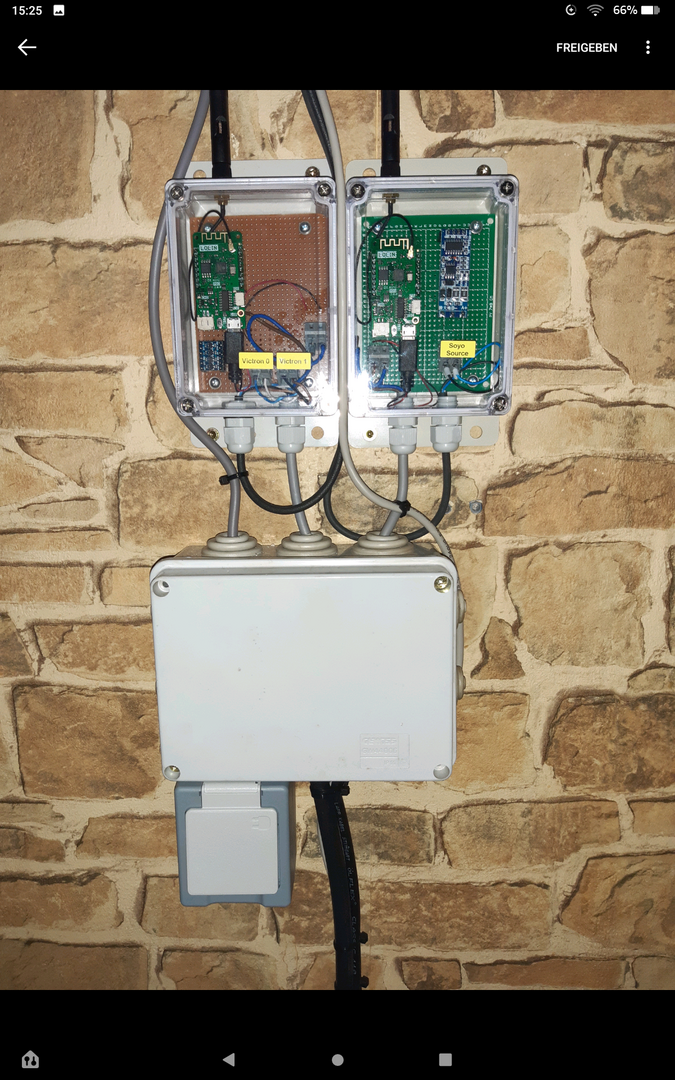

Home Assistant auf Raspi 4,Abfrage vom Stromzähler mit IR-Lesekopf(Weidmann).
Eingespeist von der Batterie wird mit einen Soyosource Automatisch mit Stromzäher Ablesung ( soyosource-gtn-virtual-meter von syssi).
Die Victrons werden mit VictronMPPT-ESPHOME ausgelesen (KinDR007).
Der Victron BMV-712 wird mit VictronSmartShunt-ESPHOME ausgelesen (KinDR007).
Alles im Home Assistant integriert.
Ein anderes Panel speist unabhängig von der Batterieanlage über einen Hoymiles 600(mit Ahoy-DTU) immer ein.
Automatisch umschalten auf die zweite Batterie würde ich bevorzugen.
Eine zweite parallel ?
Module und Laderegler per DC-Schütze auf 2.Batterie umschalten?
Einen Batterie Umschalter per Hand?
Mit den Lastausgang der Victrons Relais schalten?
Für Tipps und Anregungen wäre ich sehr dankbar.

Danke das du dich meiner annimmst. Zu den Massen: In der Anleitung vom BMV 712 steht alle Massen Load und Chargers aud die eine Seite vom Shunt. Die andere Seite geht zur Batterie. Das Bild zeigt jetzt nur mit 3 Panels und noch die alten Sicherungen und die Victron 100/20. Es geht nur um den Anschluss vom Shunt.Da siehst du es ja.Es fehlen keine Massen.Die Anlage und die Nachteinspeisung funktioniert sehr gut. Und das seit über einen Monat.
Machst du mir jetzt ein paar Vorschläge zur Speichererweiterung oder nicht?

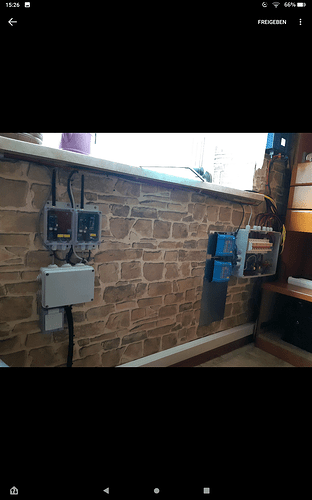

Servus,ich habe deinen Vorschlag mal beherzigt und immer zwei gleiche Module in Reihe geschalten.Ja,auch nicht schlecht.Wie schon erwähnt läuft meine Anlage seit ca.2 Monaten sehr gut.Auch mit der Stromzäher Ablesung mittels IR-Lesekopf und Einspeisung Soyosource/RS485 und ESP8266/RS485 (soyosource-gtn-virtual-meter von syssi) .Ich habe die Zeichnung aktuallisiert.
Es heißt doch immer verschieden Kapazitäten soll man nicht mischen.Was nun?
Ich wollte lieber die Laderegler und Module über PV-Schütze umschalten auf eine 2.Batterie.Oder nächstes Jahr auf 48V (Pylontech)umsteigen.
CU-Martin
