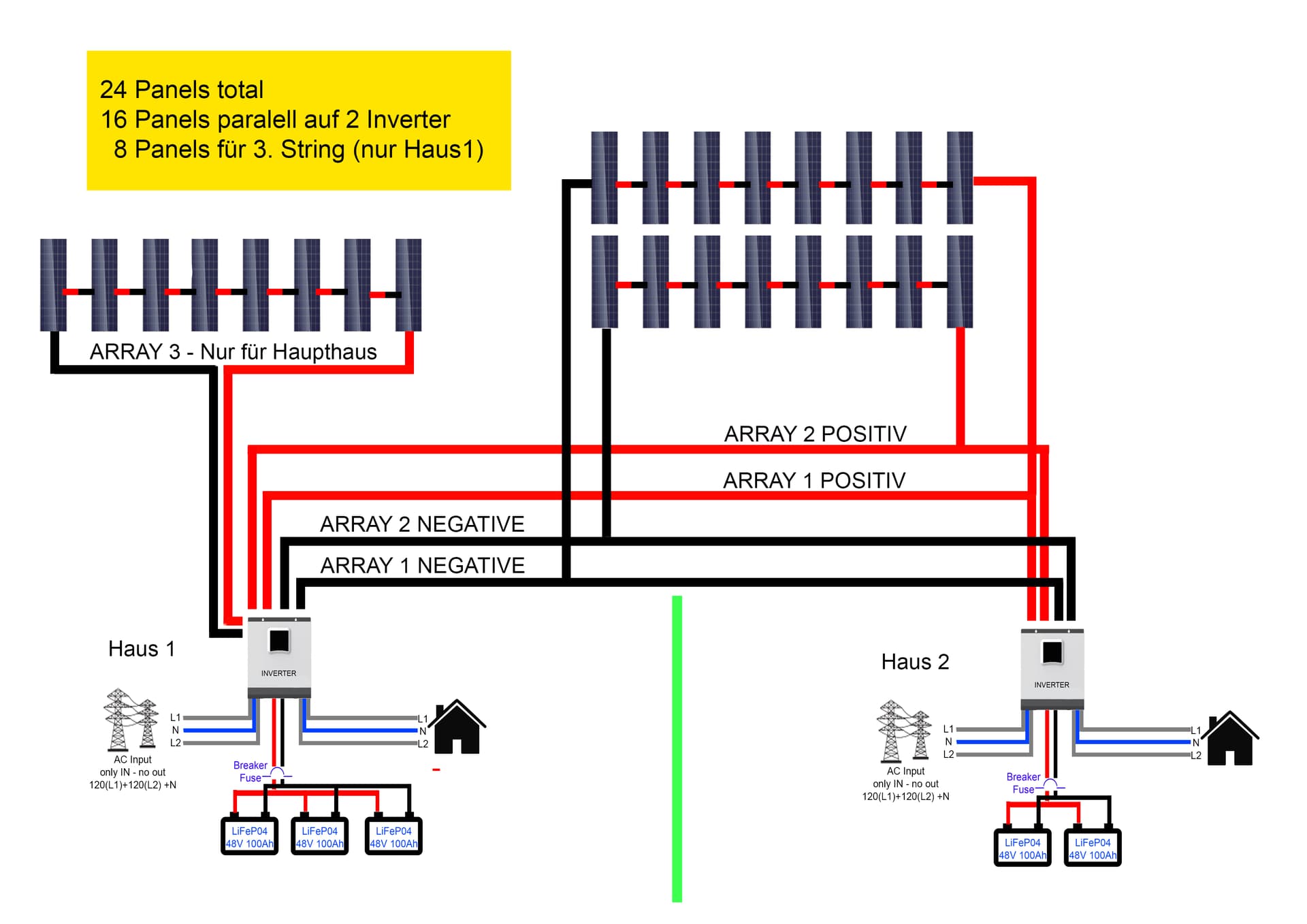

Hallo an alle, ich habe da eine kleine Sorge und finde nichts in einschlägigen Foren.
Ich habe zwei Häuser und ein Feld in der mitte wo 3 PV Strings verbaut sind. Jetzt ist ein Haus an den PV Strings angeschlossen (Haupthaus) und nun möchte ich im zweiten Haus einen weiteren kleineren WR installieren. Dieser externe Wechselrichter sollte nun paralell auf die vorhandenen PV Strings angeschlossen werden. (Siehe Bild)
Logisch gedacht sollte dies kein Problem sein, jedoch habe ich nun irgendwo gehört das dies so nicht funktionieren würde. Hat da jemand erfahrung damit?
Das zweite Haus ist selten bewohnt (Ferienhaus), daher will ich ein “PV Feld” für beide zur Verfügung stellen. Das zweite Haus einen eigenen Anschluss mit Zähler, daher will ich es auch nicht auf einen AC Kreis mit dem Haupthaus hängen. (Info: bin in Amerika, deshalb die 2x120V)
