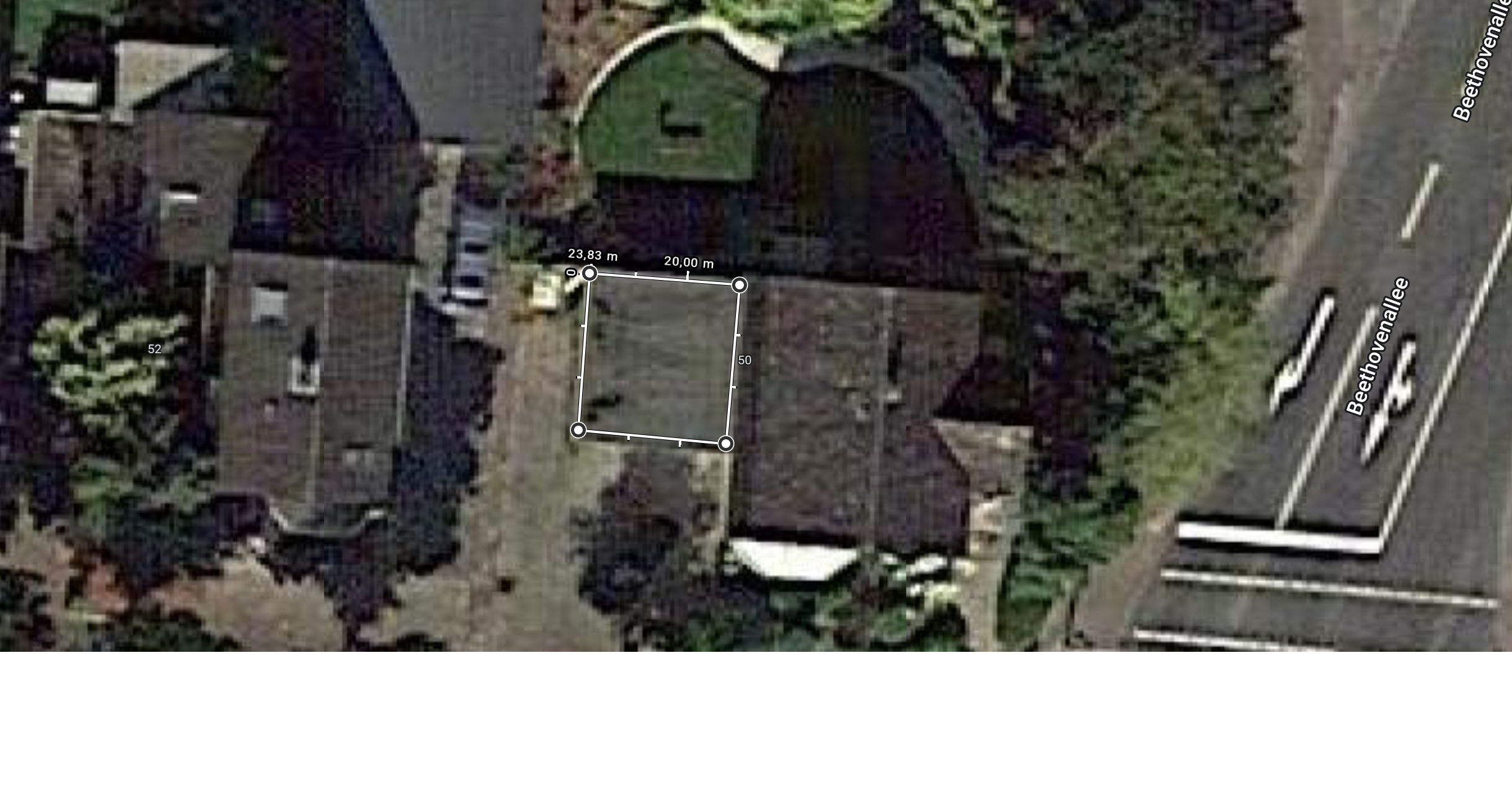

Ich habe eine Garage mit ca. 6,5 x 6,5 Meter Flachdachfläche. Darauf würde ich gerne 150W Panele von Solartronics installieren. Leerlaufspannung 22,28V, Kurzschlussstrom 8,45 A.
Bei der Größe der Panele würde ich gerne 32 Stück verbauen, käme so auf 4,8 kW Peak.
Würde gerne zwei Strings realisieren.

Wenn ich nur rein die Fläche anschaue, so könnte ich dort 7,4 kWp an PV-Leistung draufbringen. Hast Du Verschattung auf der Fläche? Kannst Du eine Skizze machen? Dein Speicher ist keinesfalls zu groß - magst Du uns Dein Jahresverbrauch verraten, evtl. auch Dein Verbrauchsprofil tagsüber?
Danke - Andre

@enegyView,
@Voltmeter,
liebe Forengemeinde,
hier noch ein paar Zusatzinfos:
Im Anhang findet ihr ein Bild meiner Garage von Google Maps. Die Ausrichtung ist Nord.
Am Vormittag habe ich eine (Teil-) Verschattung durch mein Haus, je nach Jahreszeit habe ich von ca. 11 Uhr bis ca. 18 Uhr volle Einstrahlung.
Ich würde die Panele gerne in einem 35 Grad Winkel montieren, um den Ertrag zu optimieren. Außerdem haben wir hier im Norden viel Regen, und bei angewinkelten
Panelen läuft das Wasser besser ab.
Dadurch das sie angewinkelt sind, kann ich sie aber nicht direkt hintereinander, also vollflächig montieren. Zumindest die unteren Kacheln wären dann immer vom davor liegenden
Panel verschattet. Deshalb denke ich, das ein gewisser Abstand zwischen den Reihen Sinn macht.
Und abgesehen vom Gewicht der 400 Watt Panele, welche für mich als vermutlichen Einzelkämpfer (die Teenie Kinder haben meist Wichtigeres zu tun :lol: ) nur schwer zu händeln wären,
habe ich auch noch keine Panele gefunden, welche auf die zu erwartende Fläche einen größeren Ertrag bringen. Da mag ich mich aber täuschen.
Außerdem möchte ich die Panele nicht zu hoch bauen, da wir hier ordentlich Wind haben, und zwar zu nahezu jeder Jahreszeit.
Mein Jahresverbrauch im letzten Jahr waren gute 8000 kWh, ein großer Teil davon für meine beiden E-Autos. Die würde ich zukünftig gerne über Ladeziegel mit PV Strom vesorgen.
Habe auch eine 22kW Wallbox von GO-E, welche soweit ich weiß, auch PV Überschuss laden kann. Das muss aber nicht unbedingt sein, der Ladeziegel mit seinen 2-3 kW reicht mir völlig.
Ansonsten habe ich über den Tag im Durchschnitt ca. 400-600 W Verbrauch.
Mir ist schon klar, das ich trotzdem noch aus dem Netz beziehen muss, aber je weniger, desto besser. Und einspeisen würde ich nur deshalb, um die Anlage offiziell durch den Elektriker
