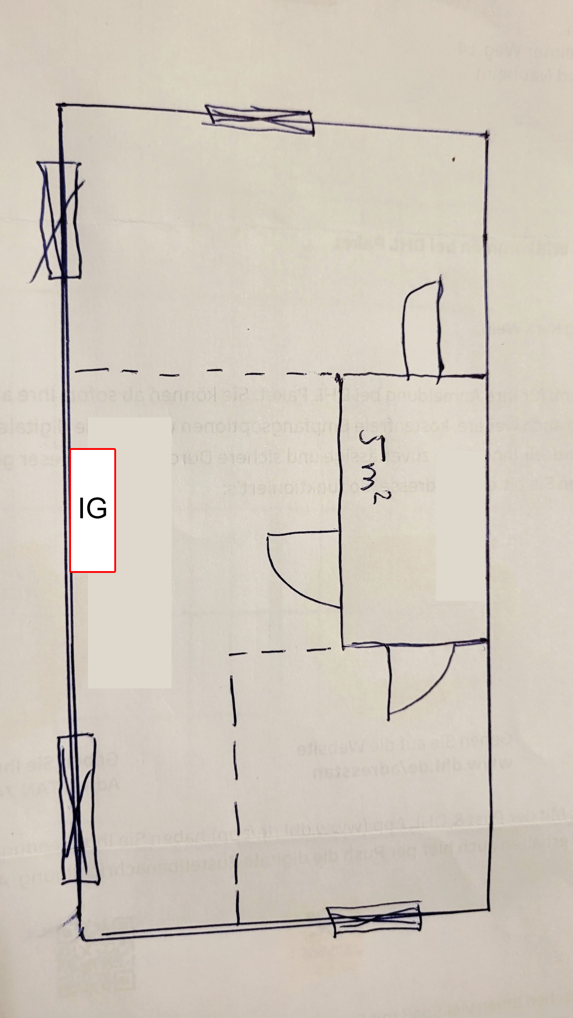

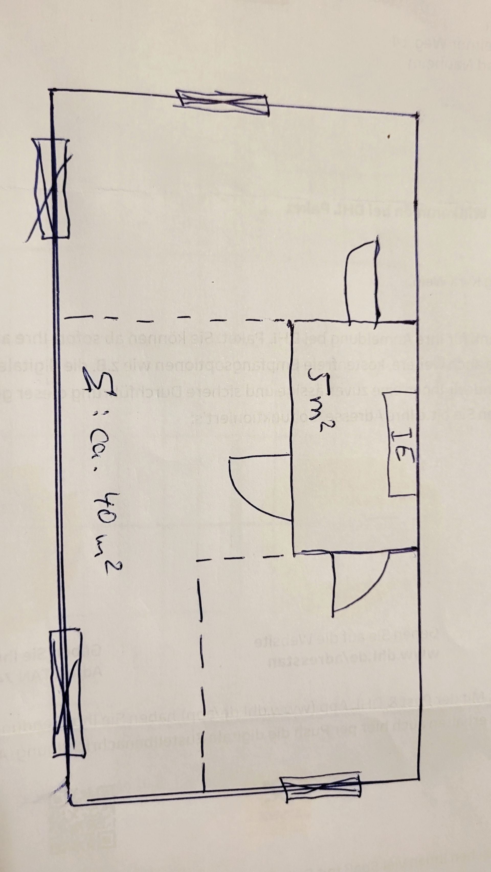

Die unteren Räume sind mir prinzipiell von der Auslegung klar. Beim OG (siehe Foto) bitte ich um konstruktive Unterstützung.
Dort gibt es einen “zentralen Vorraum”, der von 3 getrennten Bereichen umfasst wird. Die Wände bestehen alle aus 8mm Plexiglas, deckenhoch. Insgesamt ca 40qm Fläche. Die Außen-/Dachdämmung ist nicht besonders gut.
Ich würde die Inneneinheit zentral montieren wollen. Wie aber erreiche die beste Luftverteilung? Ausschnitte im Plexiglas unterhalb der Decke (die Katzen dürfen natürlich nicht hierdurch entkommen können)? Zusätzlich Lüftungsgitter in Bodennähe? Reichen 12000 BTU?
Es wäre gut, wenn im Winter wenigstens ne vernünftige Grundwärme (15-18°) erreicht würde - im Sommer reichen 23°. Zusätzlich muss natürlich das eher dünne Budget beachtet werden, auch bei Stromkosten im Winter.

Bei passiver Wärmeverteilung bräuchtest du sehr große Flächen, wenn auch noch schlecht gedämmt ist. Und die 2 Türen des 5m² Vorraums lassen passiv auch nicht viel durch. Dadurch entsteht auch ein Hitzestau in dem Vorraum, der die Anlage unruhig laufen lassen wird.
Ich dachte mir sowas schon. Zur Installation einer aktiven Belüftung sind die Wandstärken aber zu gering.
Die Türen offen zu lassen geht aus nachvollziehbaren Gründen leider nicht.
Man könnte ringsum das Plexiglas 30cm kürzen und ein Netz oder Gitter setzen.
Wären Badlüfter mit Abluftrichtung in die 3 Bereiche, die immer dann laufen, wenn die Inneneinheit läuft ne Idee? Nur: wie steuer ich die entsprechend an?
Ich kann einen 44 m² Dachgeschoss ohne Probleme mit einer günstigen 12000 BTU Klima kühlen und heizen, wenn wir dir eine gute Lösung für die Belüftung finden, sollte das meiner Meinung nach reichen.
Ansonsten, welchen Zweck hat der Vorraum? Muss dieser auch gekühlt/beheizt werden, oder ist dies nur das Treppenhaus/Flur? Wenn wir das IG in den mittleren Raum verschieben, haben wir erstmal ein größeres Luftvolumen, mit dem wir arbeiten können, bevor es Probleme gibt:
(evtl. ist es da sinnvoller, wenn das OG eine Single Split bekommt, wegen der Leitungswege. Macht das bei deinen Anlagen einen großen Unterschied beim Preis?)
Nun hast du direkt mehr Wandfläche, in der du Lüftungsgitter einbauen könntest. Im oberen Bereich der Trennwände vlt. einen Schlitz von ca. 5 cm Dicke parallel zur Decke der ganzen Wand entlang aus dem Plexiglas ausschneiden, damit die Luft vom IG angezogen werden kann, im unteren Bereich das gleiche, damit dort kalte Luft nachziehen kann, evtl. mit Maschendraht schützen, damit die Katzen da nicht herauskommen können.
Falls dies für eine gute Luftverteilung nicht reicht, könnte man den Badlüftern noch etwas nachhelfen. Wenn diese automatisch schalten sollen, wenn die Klima läuft und du oben eine Single Split hast, könnte man vlt. ein Strommessrelais einsetzen, das den Strom der Single Split überwacht. Sobald mehr als der Standby-Strom gemessen wird, schließt sich das Relais, welches den Strom für die Badlüfter steuert.
Bei einer Multisplit müsste man mit dem Kommunikationskabel durch den Sicherungskasten gehen und die Ader abgreifen, die das IG mit Strom versorgt. Dann müsste man den minimalen Strom messen, der anliegt, wenn sich die Lüfter im IG drehen. Dieser wäre dann der Schwellenwert für das Strommessrelais.

Ich hatte dies ursprünglich ausgeschlossen, da dieser Raum dauerhaft mit Katzen belegt ist und ich die Anlage aus deren direkten Umfeld nehmen wollte. Durch das Dach hat die Wand hinten nur ca 2m Höhe.
Der Vorraum ist tatsächlich nur Zugangsbereich.
Ich kann max 2 Außeneinheiten anbringen. Trotzdem überlegenswert, das OG zu trennen. Danke!
