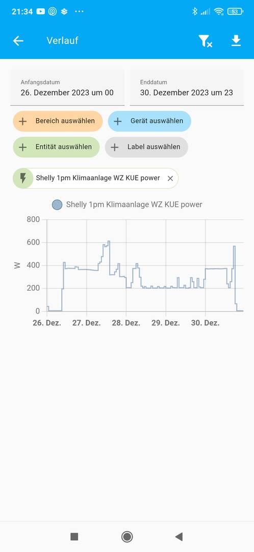

Meine SCM41 regelt auch regelmäßig bis 180W elektrisch herunter, wenn alle Innengeräte eingeschaltet sind. Es reicht auch wenn davon Geräte nur im "Standby" (also Zieltemperatur auf 16 Grad) eingeschaltet sind.
Einziger Nachteil ist, wie bei MHI üblich, dass sie irgendwo ab -2 Grad eine Mindestleistung von 400W abruft. Das passiert bei uns aber nur wenige Tage im Jahr.

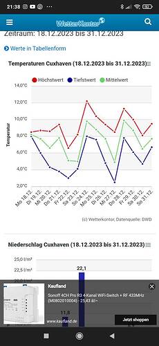

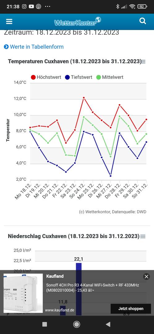

Ich habe mal ein paar Tage raus gesucht um dir das Regel verhalten der Panasonic zu zeigen. Im Dezember war zwischen den Feiertagen (26-31.12.23) meine Gasheizung ausgefallen und ich habe ausschließlich mit der Klimaanlage geheizt. Außentemperatur habe ich mit angehängt und auch die Aufzeichnung vom Shelly der vor der Klima sitzt. Unter 0Grad nutze ich eigentlich die Gasheizung.
