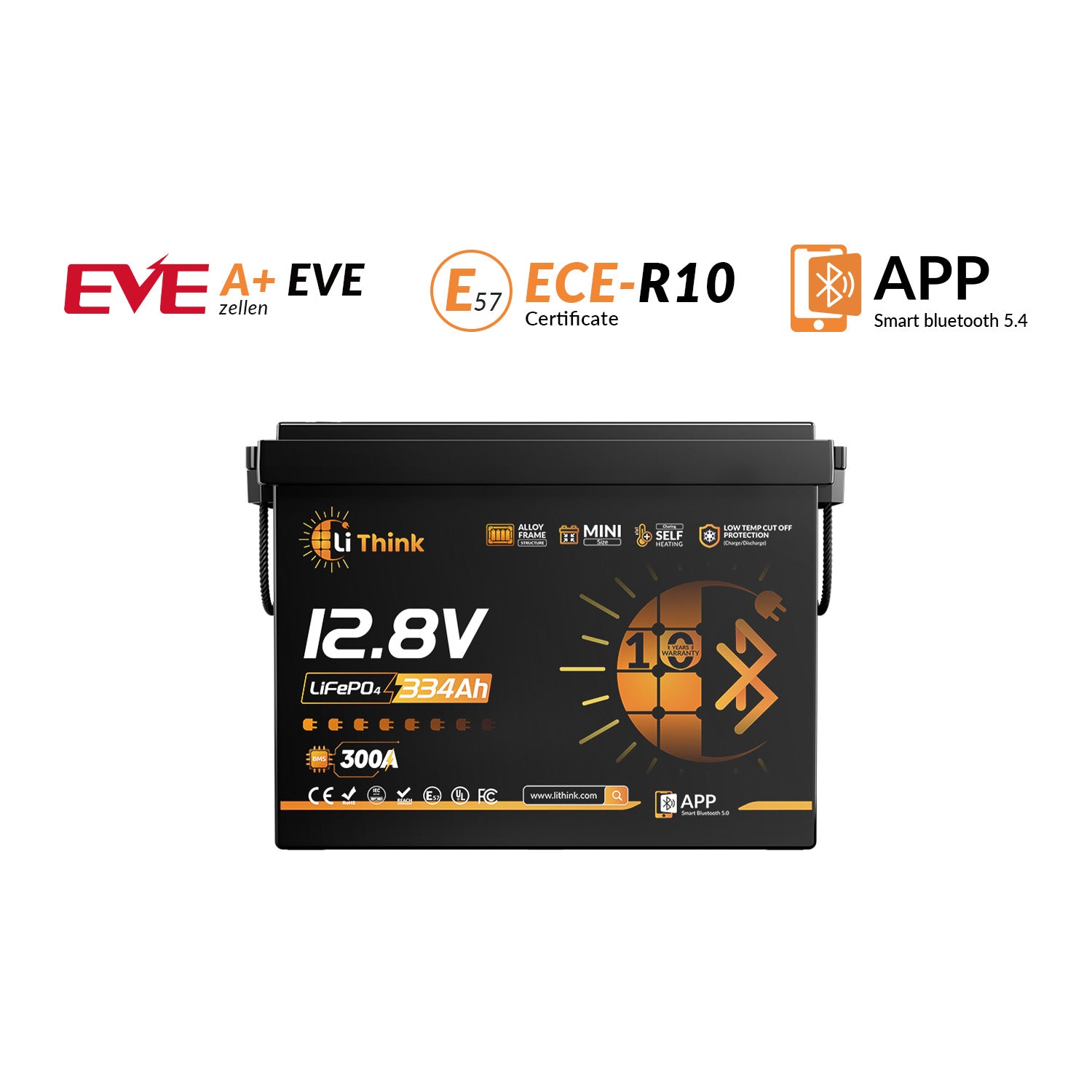

Für eine 12V 2000W WR würde ich ein anderes Akku nehmen. Eventuelle Anlaufströme sind nicht zu unterschätzen. Hier was mit 300A BMS:
zu 2: Laderegler macht bei 12 Volt maximal 600Watt Ladeleistung. passt.
zu 3: passt
zu 4: bei der von mir verlinkten Batterie 50mm² und 250A Sicherung
zu 5: siehe oben
