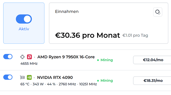

ich bin wahrlich kein Kryptoexperte, und habe mal aus Spaß die Kryptex Software installiert. Da komme ich auf 30,37€ pro Monat bei relativ teurer Hardware
Zumindest bezogen auf einen PC lohnt es sich definitiv nicht...
Wieviele kWh sind da für drauf gegangen im Monat? Wenn ich 400 Watt und 24/7 ansetze, wäre das mit etwa 300 kWh im Monat zumindest besser als ich erwarten würde. Den PC hast Du ja eh …
Also 30 € im Monat bei einem Hardwareeinsatz von ca. 5.000€ (Siehe Bezeichnungen im Screenshot).
PS: Die 30€ müssen noch nach § 22 Nr. 3 EstG versteuert werden.
