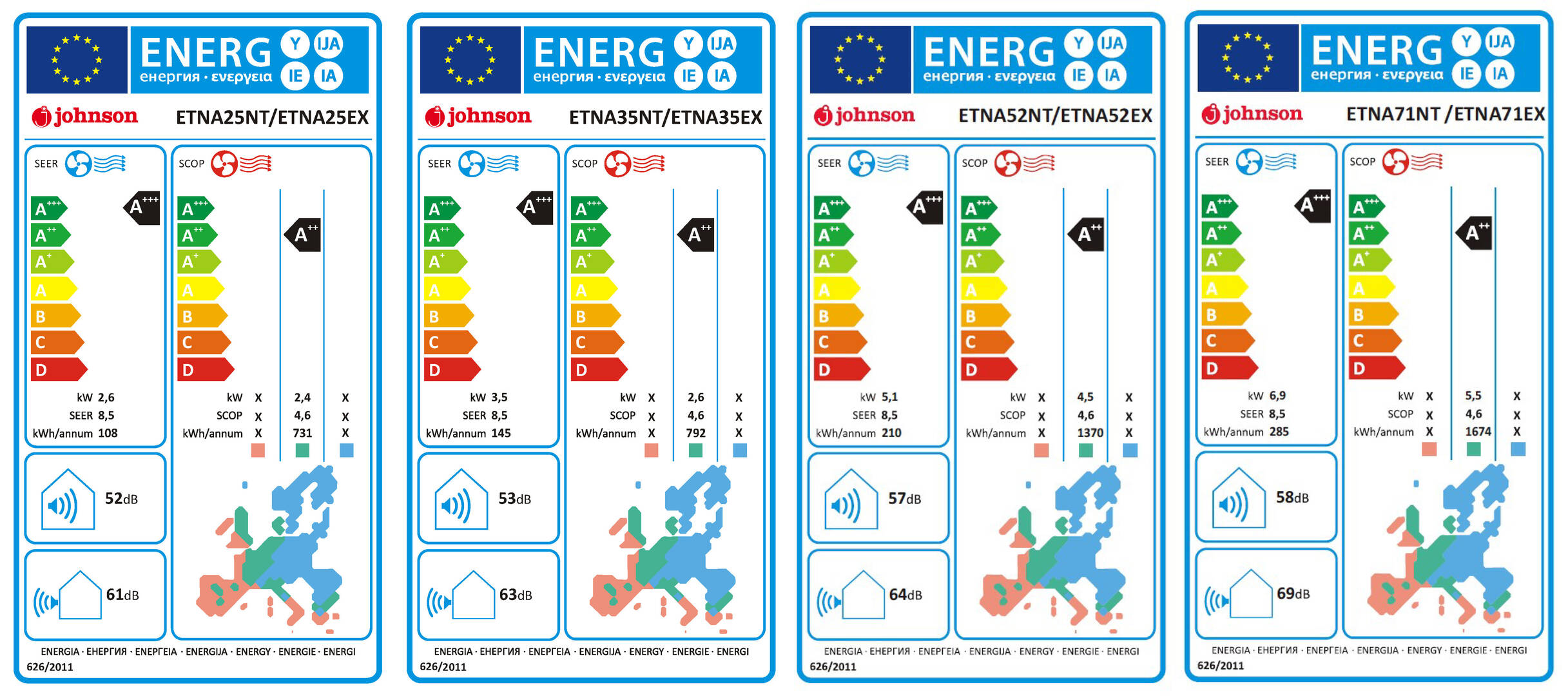

Billigheimer für selten genutzte Räume,gibt es Erfahrung wie weit so was runtermodulieren kann?
Howdi,
Auch wenn ich die oft genutzten Räume alle mit Daikin beheize, bleiben mir Räume mit weit geringeren Anforderungen in der Heizlast. Die sind je so ca. 20-25qm groß,und werden zur zeitweise genutzt.
Jetzt habe ich gerade die Johnson Etna25k Anlage,im Rahmen der Schwatten Tage momentan preislich Interessant,im Auge.Leider nur bei ClimaMarket verfügbar welche ja ca.das Doppelte an Versand berechnen,aber wenn ich zwei Anlagen nehme ist das auch ok.

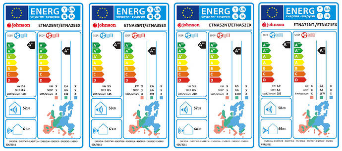

Wenn ich das Datenblatt richtig interpretiere,kann die offiziell bis 240W runter,hat da jemand Erfahrungen?
Die hat ja im Clima medio einen SCOP von 4,6und kann laut Datenblatt sogar bis -25°. Also liest sich für die Anforderungen nicht schlec
etna25k.pdf (437 KB)
Johnson ist in Deutschland nicht verbreitet, scheint aber bauglich mit Kältebringer, Kesser und Hantech zu sein, die es in Deutschland viel gibt. Hersteller dürfte TCL sein.
Erfahrungen im Internet sind gemischt, aber scheint insgesamt recht brauchbar.
Was mich wundert, ist SCOP 4,6. Was man in Deutschland sieht, hat meist nur eine 4,0.
386 Euro - da würde ja auch eine Daikin ATXF kaum teurer sein, die hat aber nur SCOP 4,0.
@win
Eben daher ja mein Interesse an den Anlagen. Johnson ist scheinbar eine große Spanische Haushaltsgerätecompany die ihr Label aufklebt. Aber das Datenblatt ist deutlich besser als diese Massenware. Mir ist echt unklar,was da drinne ist. Die scheinen aber auch mit EAS zusammenzuhängen,wobei mir nicht klar ist,ob das ein Hersteller ist. Die EAS Electronic Majestic ist scheinbar fast baugleich,jedenfalls von den Werten her. Die ATXF25E habe ich hier ja auch in Gebrauch, solide Anlage,aber irgendwie juckt mir das in den Fingern...

ja,ich bin auch gespannt,wie sich die Preisklasse mit endlich mal (angeblich)besseren Werten so macht. Vielleicht erleben wir ja gerade die Umstellung auf 4.6 als Standard?
Das wird auf jeden Fall irgendwann kommen müssen. Vielleicht ist das der Anfang.
Leider sind viele chinesische Anlage nicht unabhängig durch Eurovent überprüft. Bleibt eine gewisse Unsicherheit, ob diese Werte nicht nur auf dem Papier existieren. Ob die Chinesen so ein Risiko eingehen mit Imageverlust, wenn es mal nachgeprüft wird, ist schwer zu sagen.
