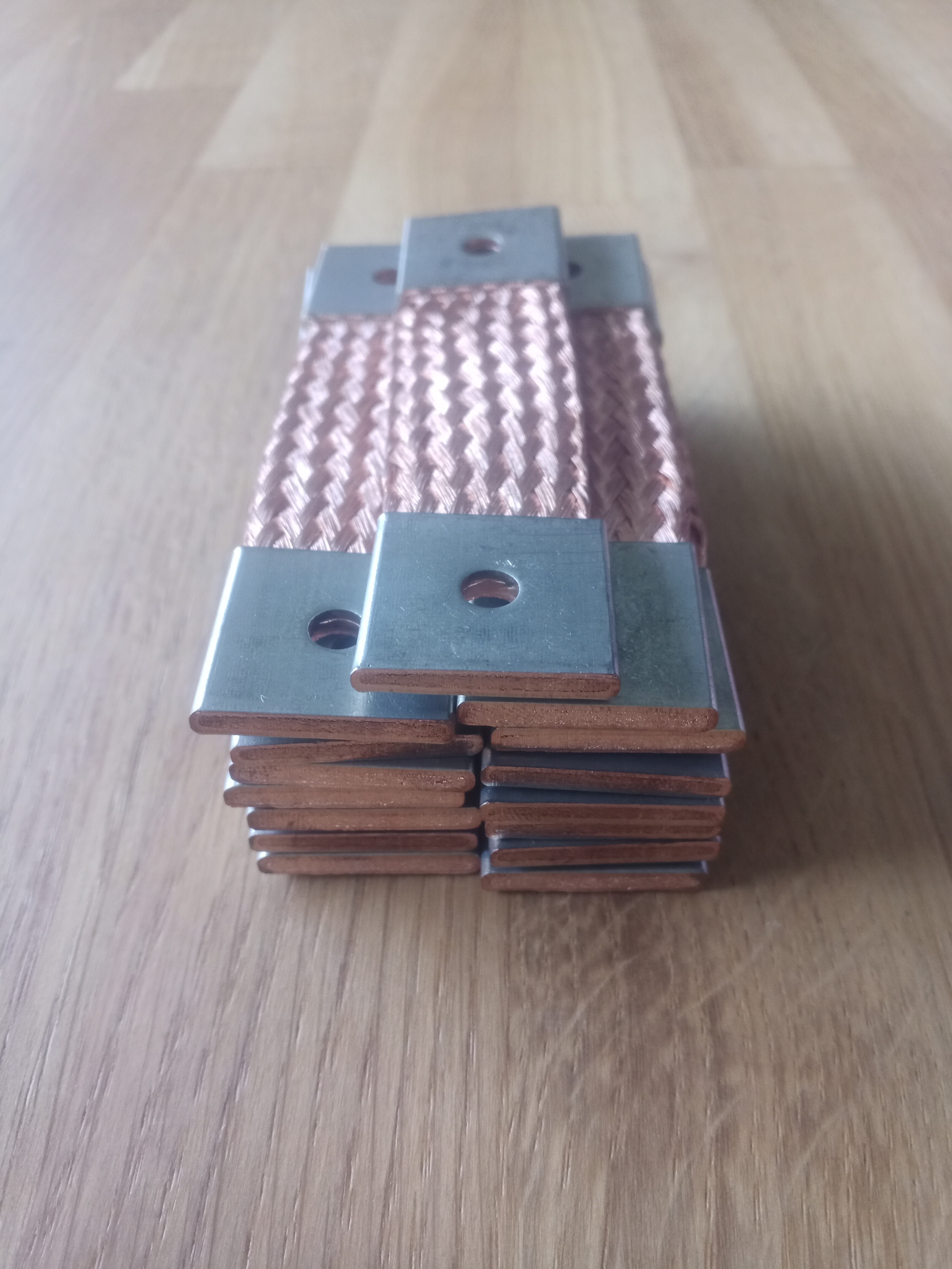

Biete flexible Busbars für LiFePo4 280Ah Batterien

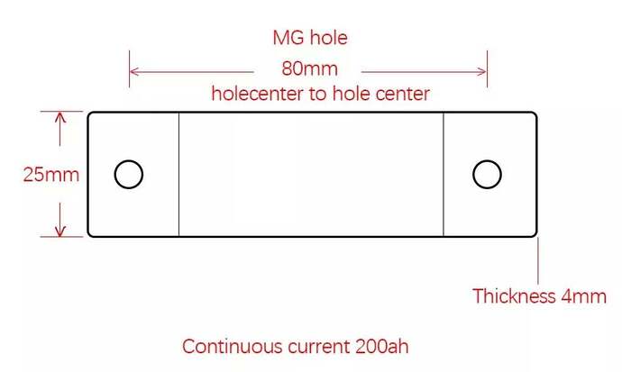

biete flexible Busbars für z.B. EVE LF280-K oder andere 280Ah LiFePo4 Batterien, Lochabstand 80mm, Stärke 4mm, Stromtragfähigkeit 200A, Querschnitt 100mm², 15 Stück für ein 16S Akku. Ich habe einige zuviel bestellt.
Preis 80 Euro
Versandkosten 7 Euro

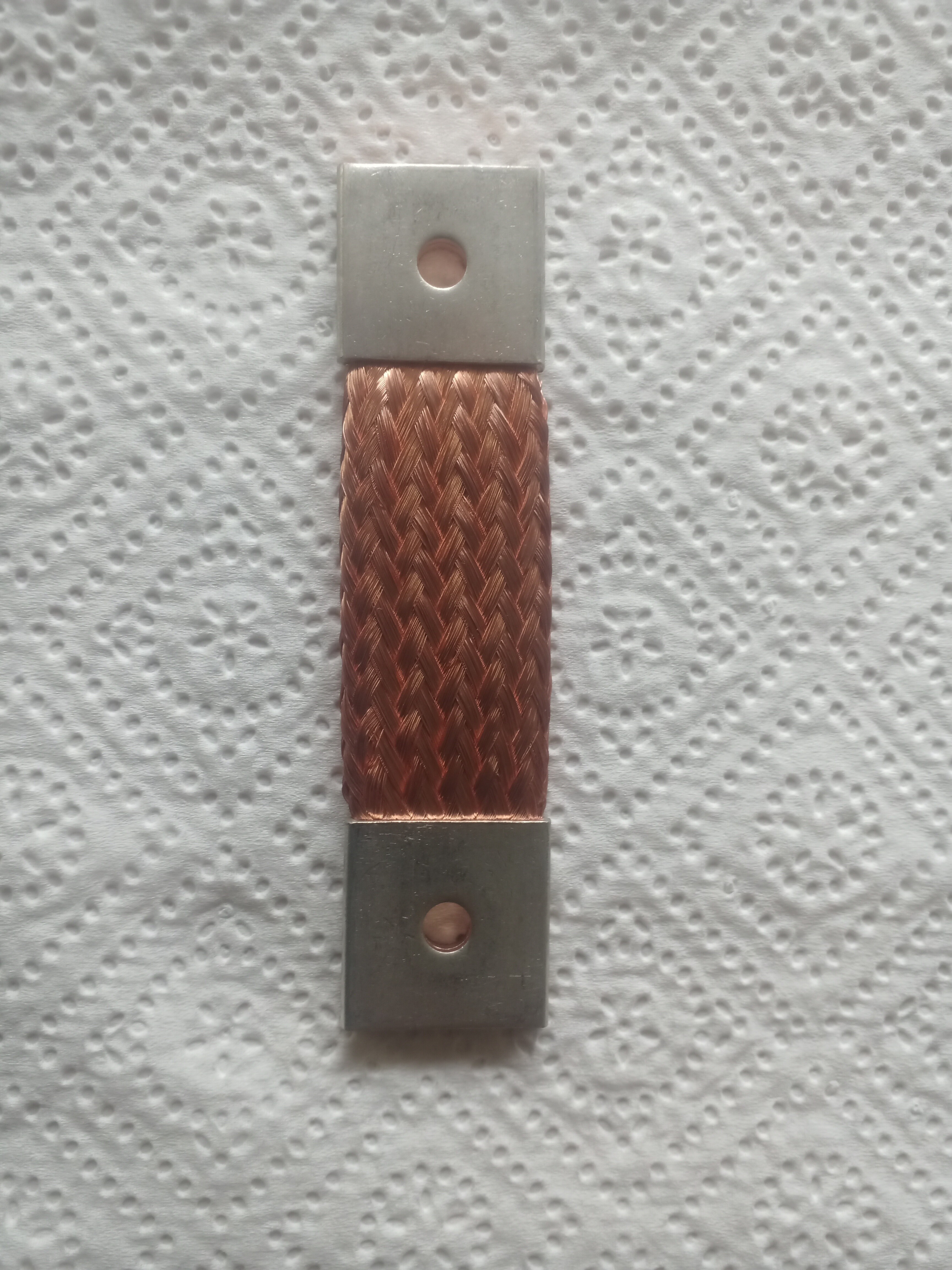

Hallo, die 100 quadratmillimeter beziehen sich aber nur auf den Anschlussbereich wo die Hülse drüber verpresst ist mit den Querschnitt 4 x 25 mm? Im Bereich der flexible Litze müsste der Querschnitt dich deutlich geringer sein? Weiß man wie viel querschnitt man hier noch hat? Welcher der beiden querschnitte ist für die Bemessung der relevante?
Unverzinnt, warum bestellt man die so?
Einige stehen halt auf oxidiertes Kupfer. :smiley:
N bisschen Klarlack dürfte das ansehnlich halten.
Oder mit Epoxy tränken.
Riecht man dann auch,wenns zuviel A werden. :lol:

Oxidschichten sind in aller Regel dann elektrisch nicht mehr aktiv. Resultat: Übergangswiderstände steigen im Laufe der Zeit und der effektive Querschnitt sinkt.
Das ist z.B. der Grund warum ich meine kompletten Kupferkomponenten, die ich für mein System gefertigt habe, entweder chemisch verzinnt oder vernickelt habe.
Blankes Kupfer ist blödsinn. Selbst mit diesen ominören "Kontaktpasten".

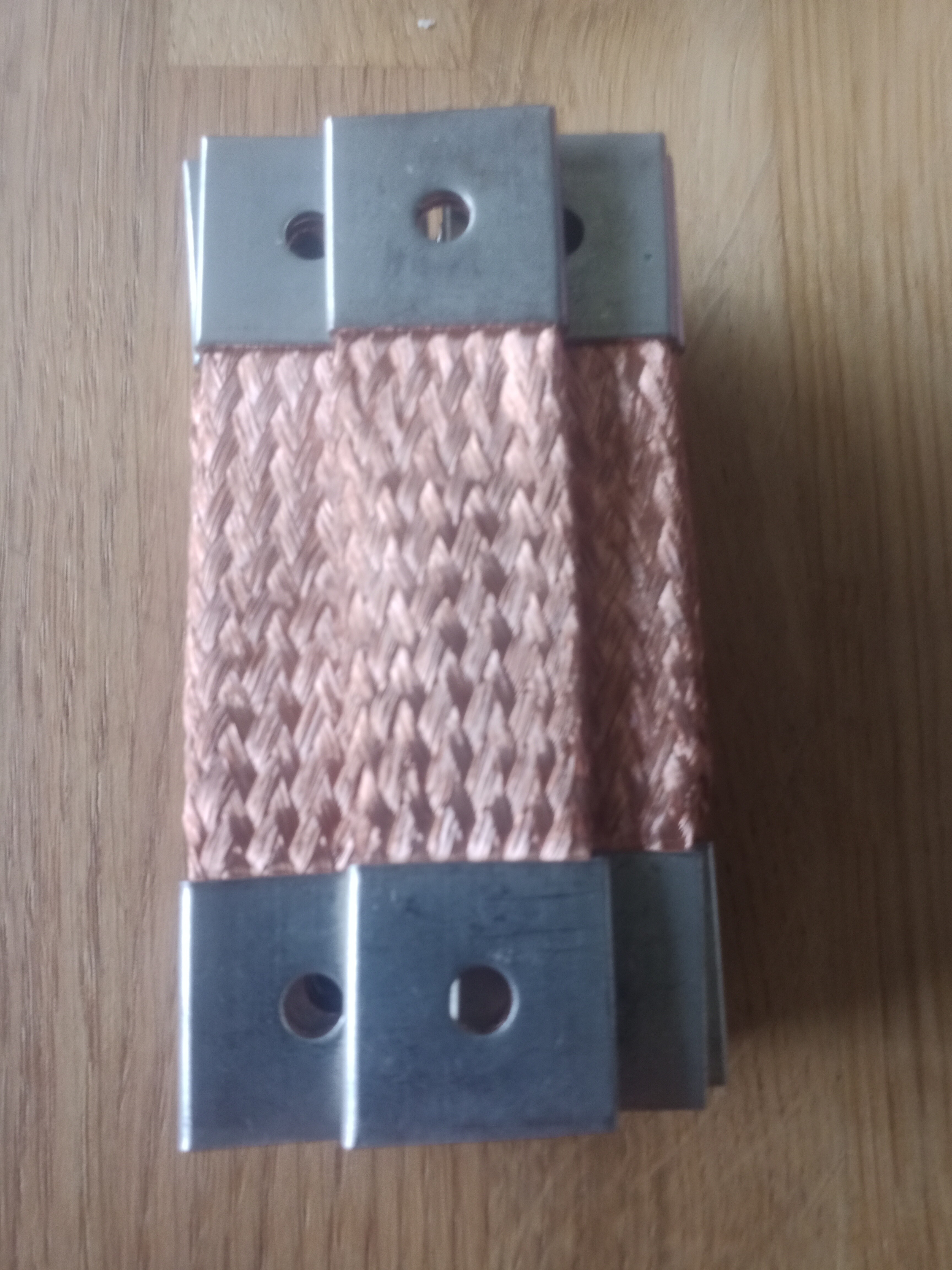

Mir ist nicht klar, wie mit diesen Busbars Übergangswiderstände nach der Montage entstehen sollen. Die Enden sind mit vernickelten Blechen beschlagen. Diese werden mit den Akkus verschraubt. Die Übergangswiderstände sind an den Kontaktstellen zwischen Schraube und Busbar. Diese sind aber geklemmt. Wie soll durch Korrosion stattfinden und sich der Widerstand verschlechtern? Dann fließt der Strom durch die Kupferlitzen. Dem Strom dürfte egal sein, wie deren Oberfläche beschaffen ist.
Das Argument, dass diese Teile an Luft im Gebäude wegfaulen sehe ich so nicht. Anlaufen viellleicht ja, aber dann ist auch Schluss. Ich habe seit Jahren Kabel und Litzen im Keller liegen. isoliert und auch abisoliert. Irgendwie sind die noch nicht zu Staub zerfallen und glänzen sogar noch.
