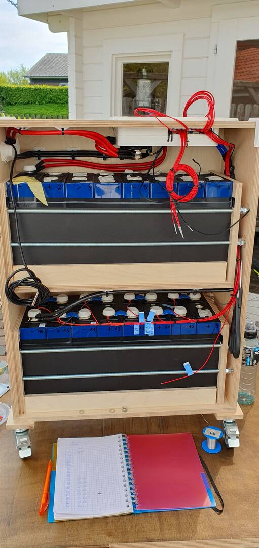

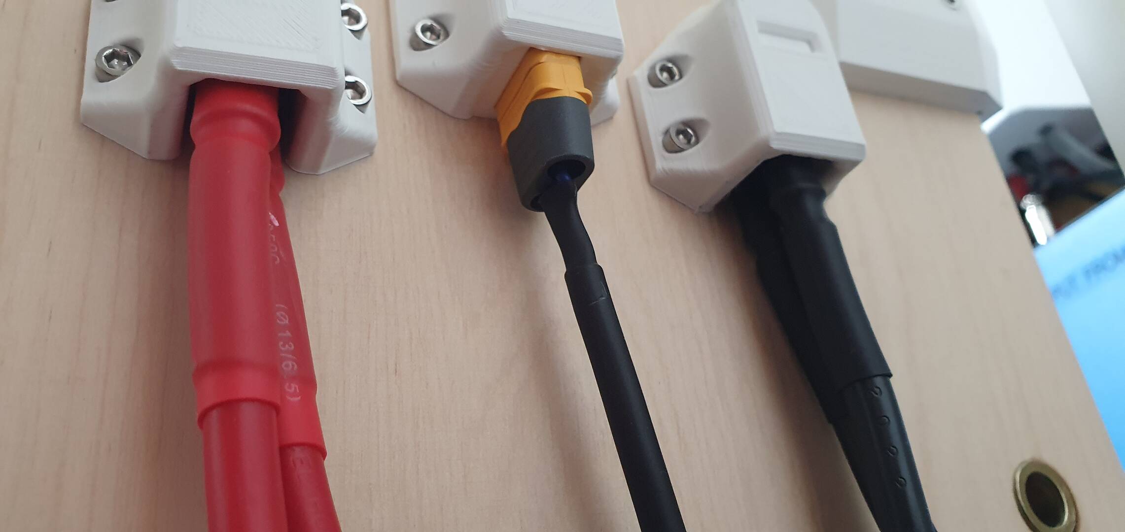

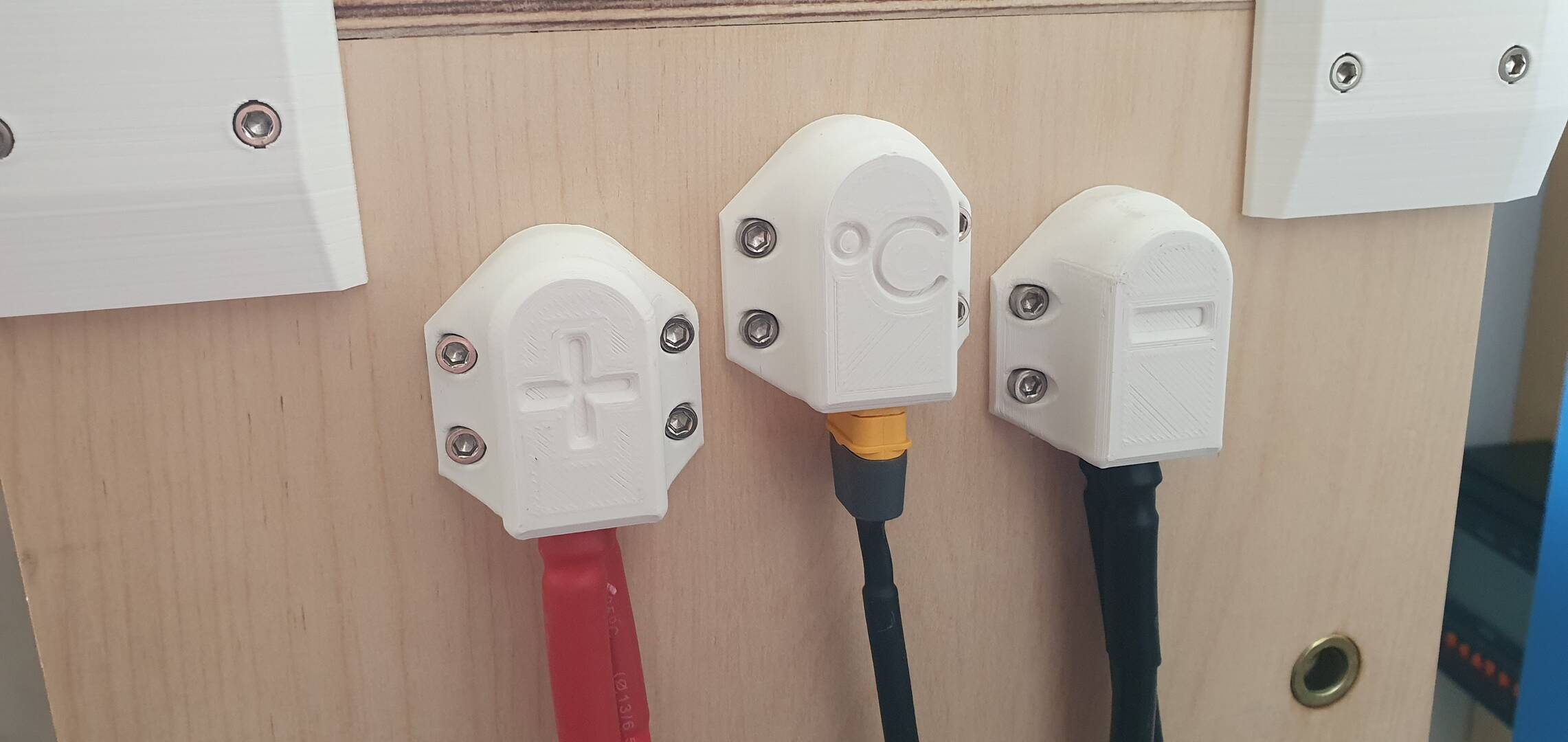

Zustand = Der Zustand entspricht exakt den Bilder! Das Gehäuse wurde sehr sauber gebaut, mit Flachdübeln versehen und verleimt. Alle Polkappen, Halter, usw. wurde in 3d konstruiert und anschließend in PLA gedruckt. Die Konstruktionsdaten des Gehäuses und aller Teile sind bei mir vorhanden.

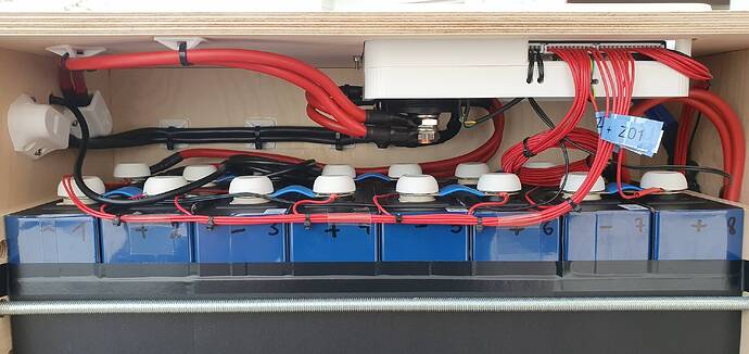

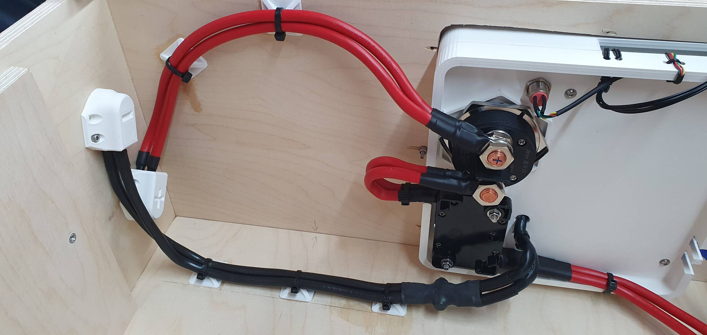

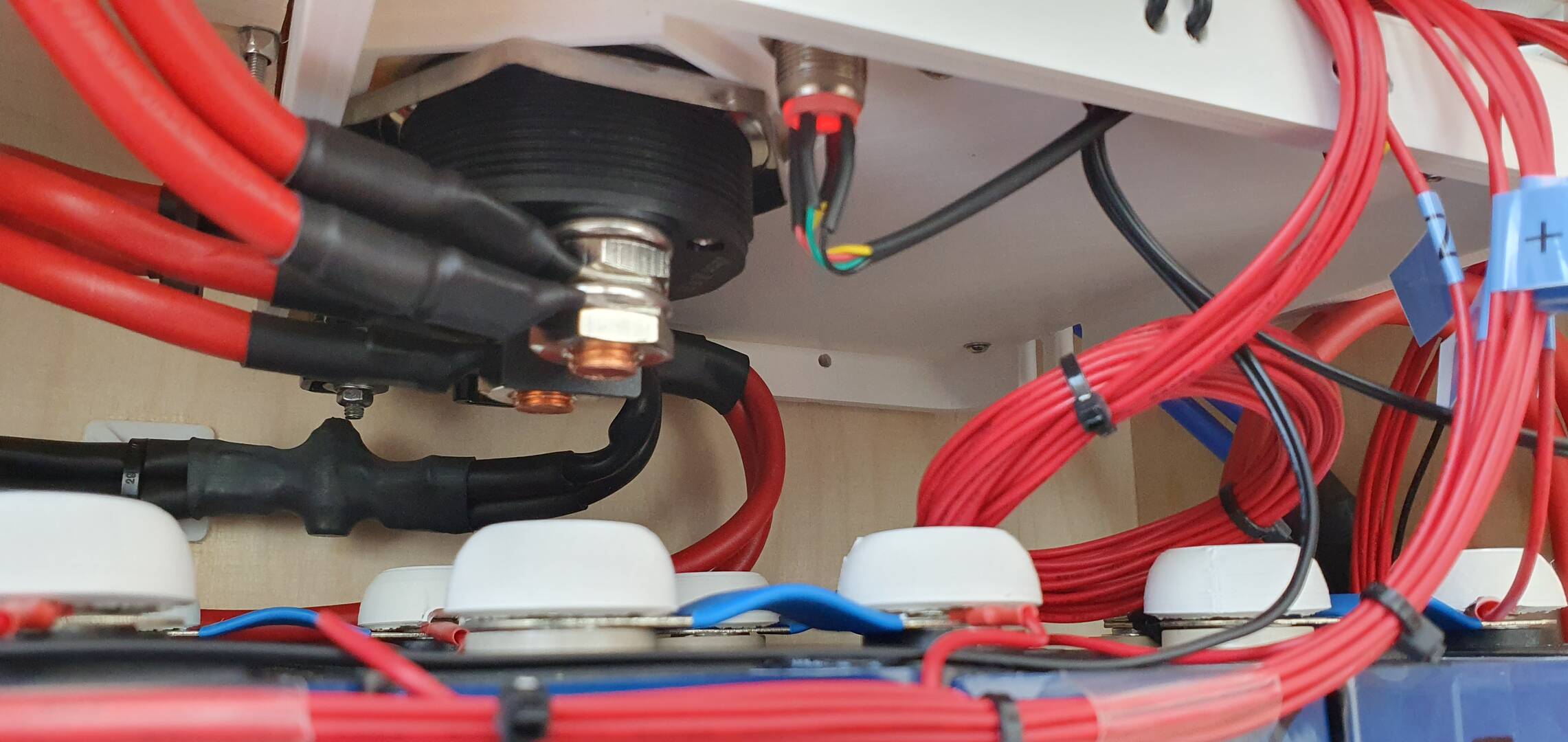

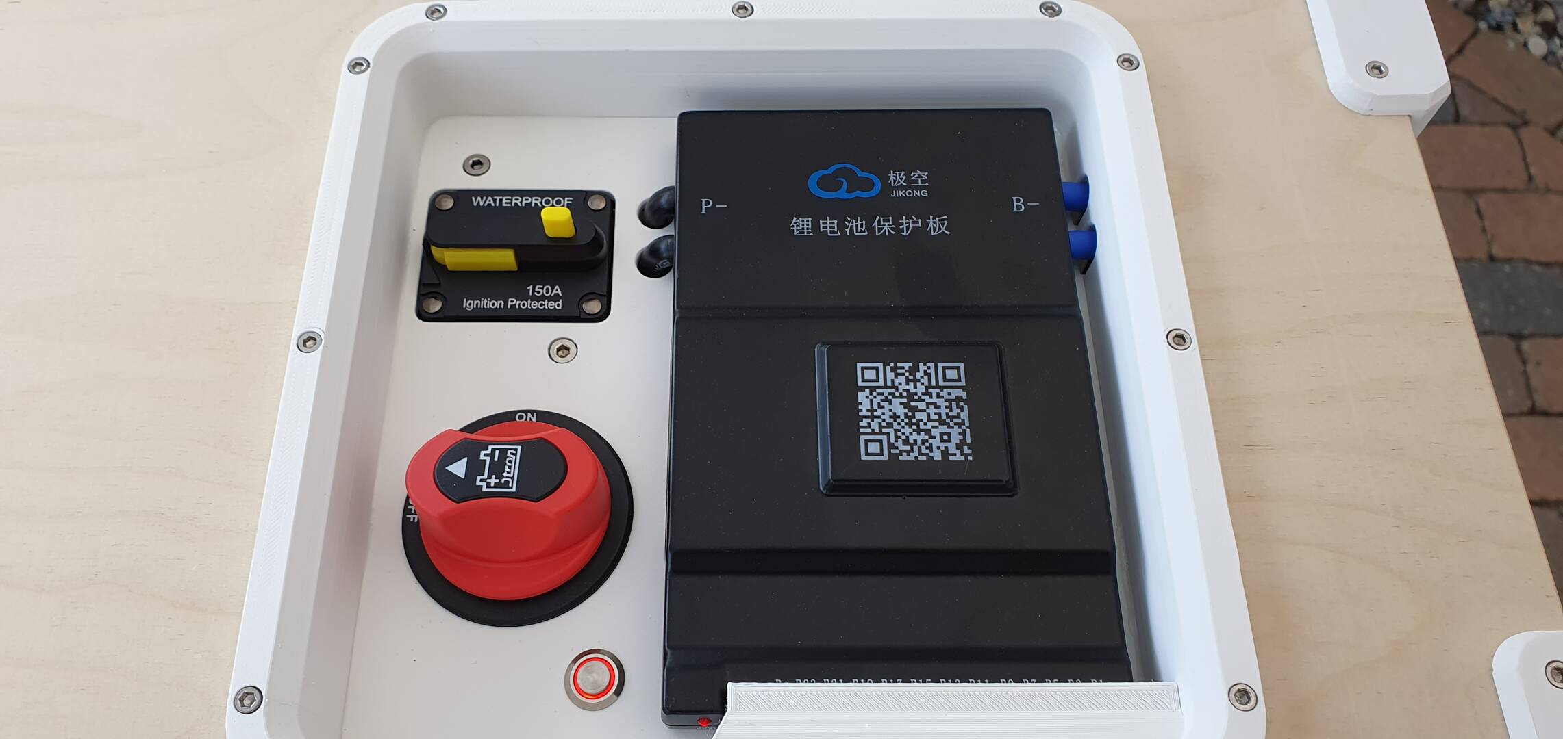

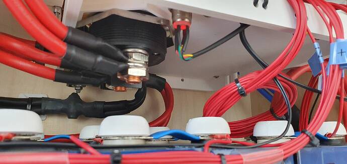

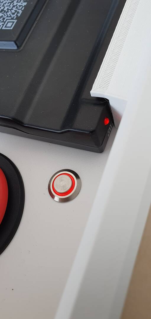

Verkabelt wurde mit je 2x16²mm, da 2x16²mm höhere Ströme verkraften als 1x32². Die Verkabelung ist überdimensioniert. Neben dem 200A-BMS findet sich noch eine 150A-Sicherung und ein Hauptschalter. Das BMS wird easy über einen kurzen Knopfdruck gestartet. Alles ist übersichtlich und sauber verlegt. Die Kabel sind zusätzlich beschriftet. Wenn möglich sind alle Kontakte gegen Berührung gesichert/abgedeckt.
Die Zellen sind mechanisch vorgespannt und können sich somit nicht blähen. Zusätzlich finden sich Isolierplatten zwischen den Zellen aber auch vollständig drum herum.

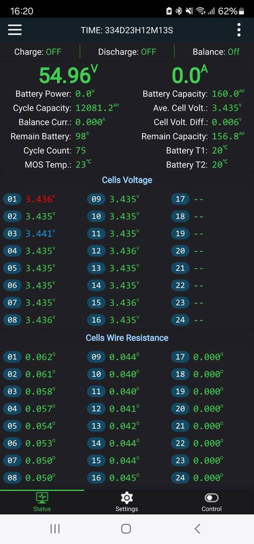

BMS = JK BMS mit 200A (siehe nachfolgendes Bild)
Obiges Bild zeigt den Zustand des Akkus und der Zellen. Ich habe die Kapazität absichtlich im BMS begrenzt um eine Vollladung zu vermeiden, die Lebensdauer zu verlängern und die Akkus zu schonen. Wer will kann dort gerne wieder von 160 AH auf 176/180Ah gehen. Die Zellen sind intakt und haben alle ein unbeschädigtes Hologramm/Siegel.

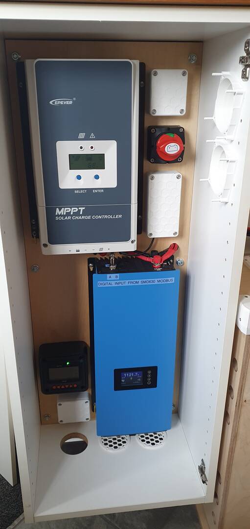

Hier zur Info die Anlage an welcher der Akku angeschlossen war:
Selbstverständlich ist der SUN-2000 mit Trucki-Platine ausgerüstet. Der SUN-2000 ist bereits verkauft.
Vorhanden/erwerbbar ist noch:
2x Ersatz-TruckiPlatine
1x Ladegerät + 1x Ferndisplay zum Ladegerät
1x SMD630 Modbus

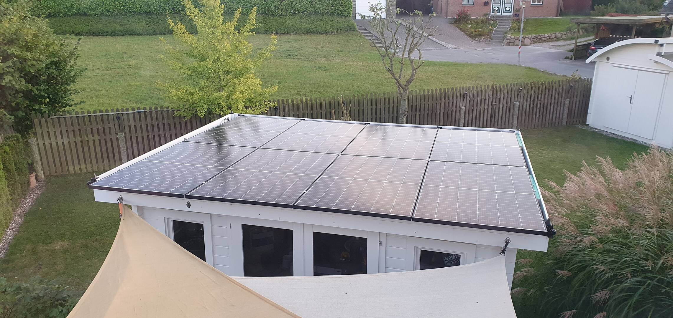

Angeschlossen waren 8x400W Solarmodule:

Ein schön gebautes Teil hast du da, besonders die sauber konstruierten Kunststoffteile aus deinem 3D Drucker sind prima.
Das steckt bestimmt viel Freizeit drin.
