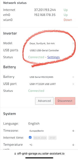

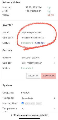

mein System verliert leider regelmäßig Kontakt zum Solarassistant Pi. Der Chipsatz auf dem Adapterkabel ist nicht gut genug. FDTI wäre besser, aber habe noch keine Quelle gefunden. Außer original, aber das war mir zu teuer.
Vielleicht kaufe ich es trotzdem, muss gleich mal schauen wieviel Euro mir damals Angst gemacht haben…
Wer kennt ansonsten ein gutes Kabel und wo kann man es kaufen?
Ein RS485 / RS232 zu USB Adapter mit FTDI Chipsatz liegt so bei 10,- €. Die gibt es im Internet wie Sand am Meer. Bisher funktionierten alle. Auf dem Support Server der Solaranzeige sind viele beschrieben. https://solaranzeige.de/phpBB3/viewtopic.php?p=36132&hilit=amazon#p36132
