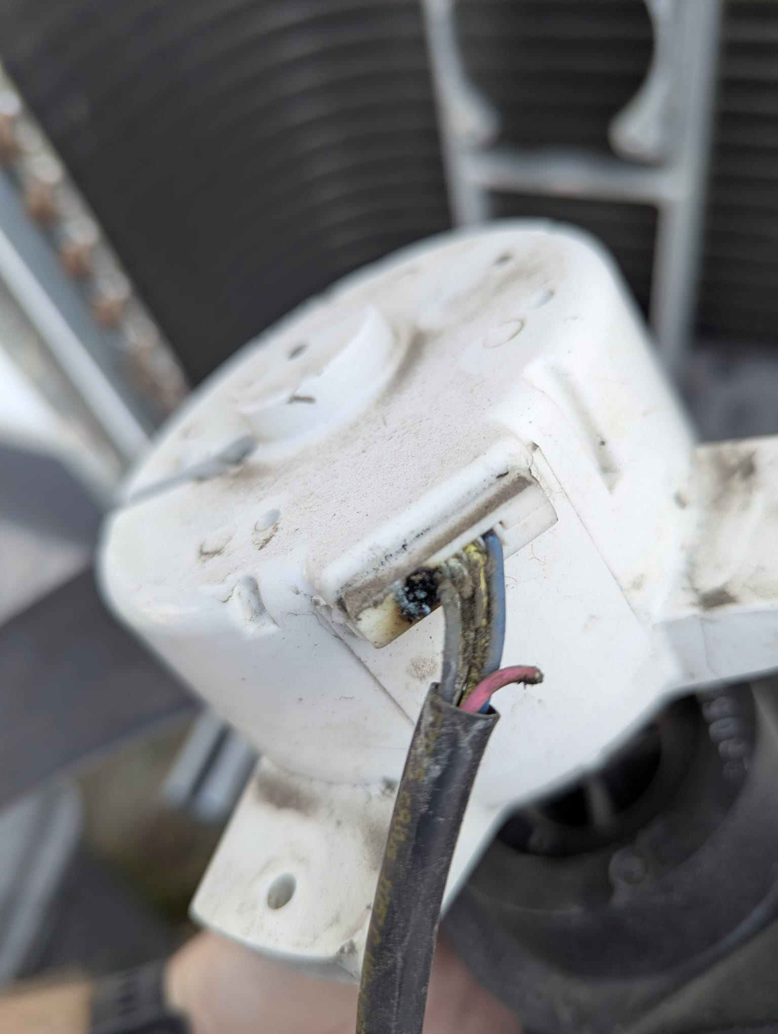

Hallo Allerseits,
bei meinem Aussengerät hat sich der Motor verabschiedet. Nun bin ich auf der Suche nach einem Ersatzteil. Der Shop Pièces Groupe extérieur :: Moteur ventil / hélice :: Moteur de ventilation NEUF groupe PANASONIC CU-2T250 ( NFD-62FV-F440-1 ) scheint die einzige Bezugsquelle zu sein. Hat jemand Tips bzgl. Alternativen? Ich finde es etwas gruselig lediglich einen einzigen Anbieter in Frankreich auftreiben zu können um dieses Teil zu bestellen. Das Gerät ist von 2022 und ich bin aus der Garantie raus. Kennt ihr noch andere Bezugsquellen?
Edit: grad festgestellt, ist ja garnicht lieferbar -.-
Danke und Viele Grüße
Bist sicher, dass es nur den Motor zerlegt hat? Da muss es ja irgendeinen Kurzschluss gegeben haben, vielleicht hat es da auch die Treiber auf der Platine zerlegt.
Ich hab zwar die Platine nicht ausgebaut, sondern nur von unten in Augenschein genommen und da sieht es ganz gut aus. Konnte da nix erkennen. Für mich sieht das aus, als gab es einen Isolierungsproblem und der kontakt ist gegammelt bis es gefunkt hat.
Nichtsdestotrotz bräuchte ich ja trotzdem einen neuen Motor. Ich habe direkt bei panasonic angefragt und auch einen fachpartner in der nähe. aber ich rechne mir da wenig chancen aus…

Falls deine Anlage beispielsweise zu dieser Serie gehört, lautet die Panasonic-Ersatzteilnummer für den Lüftermotor L6CAYYYL0064. Unter diesem Suchbegriff finden sich einige europäische und asiatische Händler mit vorrätiger Ware.
Wenn ich die falsche Anlage herausgesucht habe, kannst du mit der exakten Modellnummer deines Außengeräts nach dem Servicedokument suchen (z. B. »CS-… service manual«). Am Ende des Dokuments findest du Explosionszeichnungen und die Ersatzteilnummern.
