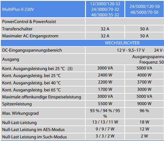

Scheinleistung gibt es bei DC natürlich nicht. Aber irgendwo muss die Energie ja herkommen. Auch wenn sie nur hin und herpendelt wie bei der Blindleistung.
Durch den Übertrager von 48VDC -> Wechselrichtung -> Übertrager -> 230VAC habe ich sowieso wieder ganz andere Wirkungsgrade und dann wird bei 4000WAC auf der DC Seite ein um den Kehrwert Wirkungsgrad größerer Strom Strom fließen müssen. Um die Blindleistung zur Verfügung zu stellen muss ja auch das auf DC-Seite in den Übertrager rein und rausfließen.
Der MP2 macht 5000VA am WR kontinuierlich bei 25°C.
Wenn du unterstellst, dass die Scheinleistung auf der DC Seite mit gezogen wird, musst du dich fragen, wohin sie (zurück) geht.
Wirkungsgrad hat damit erstmal garnichts zu tun.
In der Regel haben leistungsfähige Wandler einen Zwischenkreis. Ein erster Wandler setzt die Eingangsspannung auf eine Zwischenkreisspannung hoch. Diese entspricht in etwa der Sinus Spitzenspannung, 310 V.
Dieser Wandler kann nicht "rückwärts" arbeiten.
Ein zweiter Wandler macht dann aus 310 V DC die 230 V AC.
Damit ist klar, dass das Pendeln der Scheinleistung im Zwischenkreis passiert. Und da dieser nicht die gesamte Scheinleistung einer Halbwelle zwischenspeichern kann, gibt es eine Grenze des cos Phi, bis zu der der Wandler "normal " arbeiten kann.
@Carlos. Ok dann haben wir das auch geklärt. Die Wirkungsgrade haben mit der Scheinleistung natürlich nichts zu tun. Ich wollte nur darauf hinaus, dass wir in jedem Fall über 4000W DC-seitig sind. Wenn der Zwischenkreis die Energie für die Blindleistung puffert, dann ist das nicht im DC-Strom erkennbar. Kann ich mir aber fast nicht vorstellen. Aber das führt zu weit weg vom eigentlichen Thema.

Wer spricht denn von 200A? Für den MP2 5000 wird man maximal (für thermisch relevante Daten) bei 5000VA liegen. Bei 50V also ca. 100A. Mehr wird das nicht.
