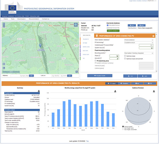

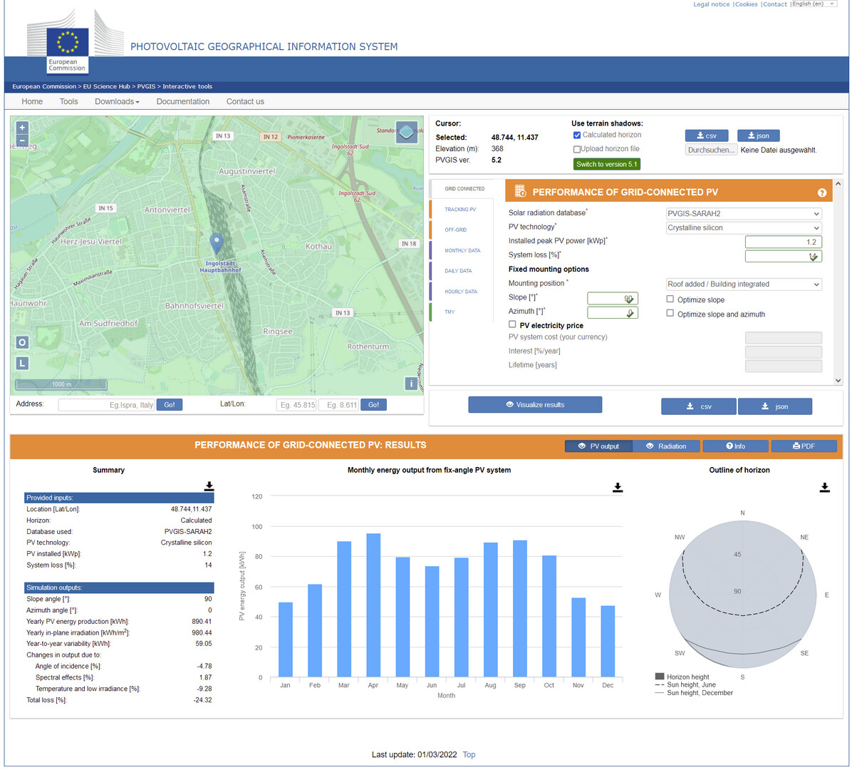

ich würde gerne 3 Panels mit 90° nach Süden ausrichten und als Reihenschaltung an einen Growatt MIC 600TL-X hängen. Die Berechnungen dazu sehen so aus:
Mir ist bewusst dass mit dem auf 600 Watt limitierten WR im Sommer etwas weniger raus kommt, mir ist jedoch ein etwas höherer Bezug im Winter wichtig da ich durch viel Home Office den Strom tatsächlich verwenden kann und im Sommer vermutlich eher kostenlos ins Netz einspeise.
Der Growatt sollte bei der geplanten 90° Ausrichtung drei 380-425 Watt Module verkraften, ich bin mir nur nicht sicher welche sich besser eignen würden:

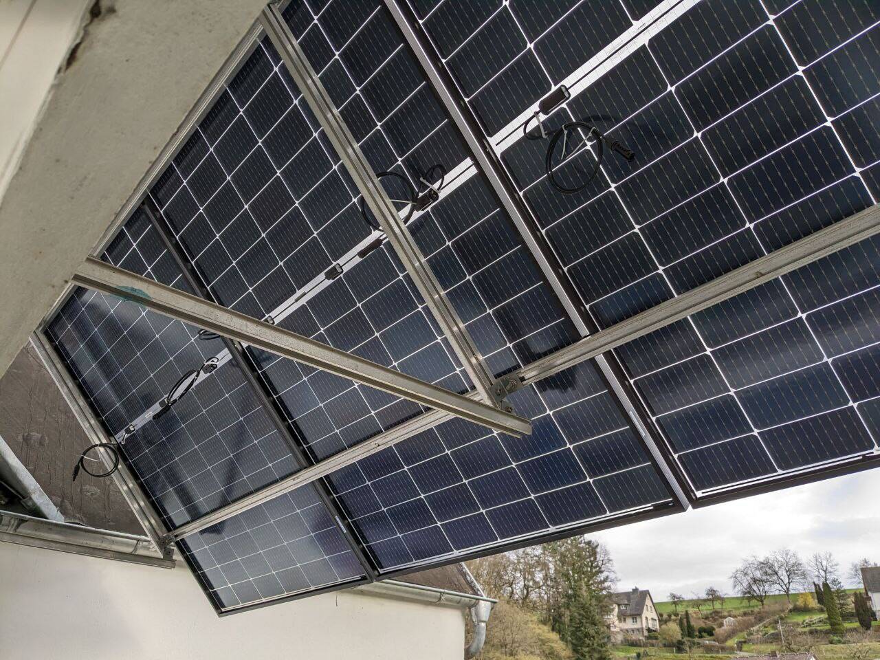

Mir ist aber unklar, warum du aus optischen Gründen Glas-Glas Module willst, die rückseitig genauso weiß sind, wie Glas-Folie.
Wenn du was hübsches willst, müßten es wahrscheinlich bifaziale Module sein.
Da hast du vollkommen recht, ich hatte mich auch schon gewundert warum im Datenblatt die Rückseite wie bei den Folienmodulen aussieht.
