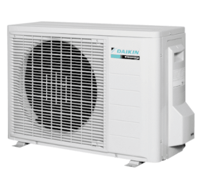

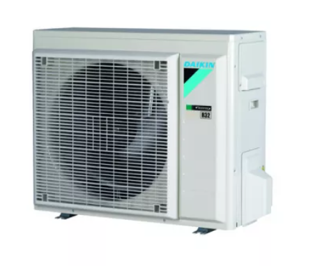

Beim Singlesplit-Außengerät RXM20R9 hat sich im Vergleich zur RXM20R das Gehäusedesign geändert.
R9
R (alt)
Denke, dass dies bei den Multi-Splits auch so sein dürfte.
